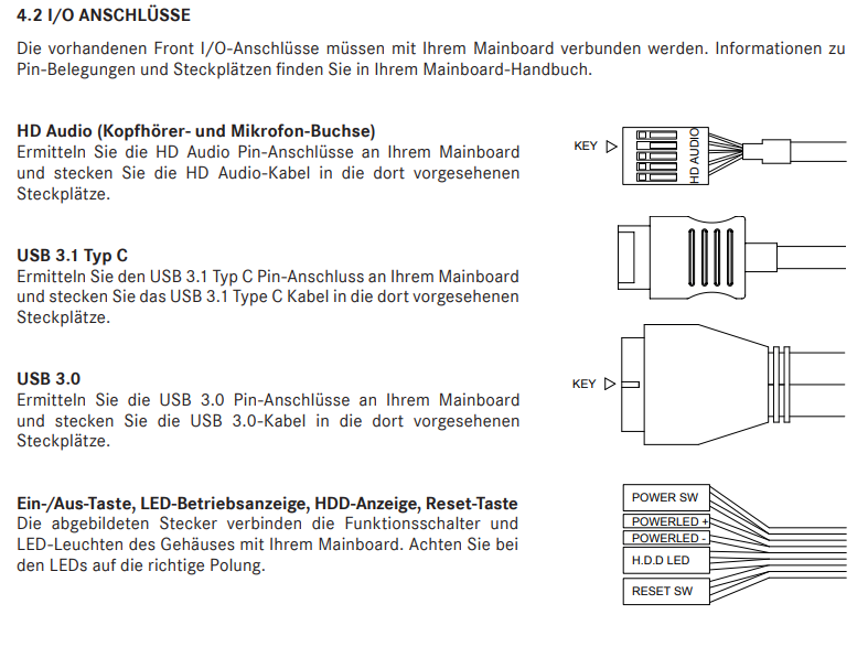

Ich habe ein Be Quiet Dark Base 700, welches an der Front 3x USB-Anschlüsse hat - einer ist ein Typ C 3.1 (was ja schon mal super ist).
Beim Tomahawk Max habe ich mich auf eine Empfehlung verlassen und daher auch nicht damit gerechnet,d ass auf dem MB ein Typ-C Anschluss fehlt. Im i/o-shield ist zwar ein Typ-C aber wie gesagt keiner auf dem MB weshalb ich nun den vorhandenen DB700 Ansclhluss leider nicht nutzen kann.

Guckt euch doch mal die Anschlüsse an.
Neue Mainboard-Buchse für USB-3.1-Anschlüsse an der PC-Front
XShocker22
USB 3.1 Gen 1 ist USB 3. Einfach einen passenden Adapter kaufen und an einen USB 3 Header anschließen.
Eine PCIe Karte ist die sauberste Möglichkeit, den Front USB Typ C zu nutzen, es gibt zwar Adapter um von USB 3.0 auf 3.1 zu kommen, die dann auch für den internen Stecker vom Typ C passend wären, aber damit ist auch die Geschwindigkeit begrenzt und das Tomahawk Max verfügt davon ab nur über einen internen USB 3.0 Header, somit würden dann die regulären USB Anschlüsse verloren gehen.
Man kann dann natürlich von den USB 2.0 Headern via Adapter auf 3.0 gehen, aber die Geschwindigkeit verändert sich dadurch nicht, dann hättest du lediglich USB 2.0 in der Front und noch mehr Adapter im PC.
Die Boards mit internen USB 3.1 Headern sind relativ rar und im Grunde den X-Chipsätzen vorbehalten, Geizhals listet lediglich ein A320 Board damit, was aber auch eher aus dem Workstation/Serversegment zu stammen scheint.
