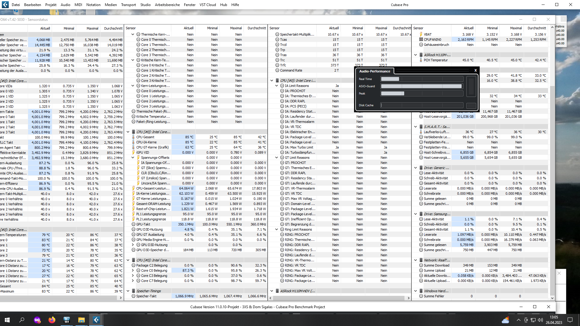

Anbei noch ein screenshot, der die Belastung des aktuellen Systems die Hitze betreffend veranschaulicht. (Prime95 treibt meinen Prozessor übrigens auf 100 Grad - daraufhin greift dann "throttel" und es "dümpelt" so um knapp 90 Grad herum)

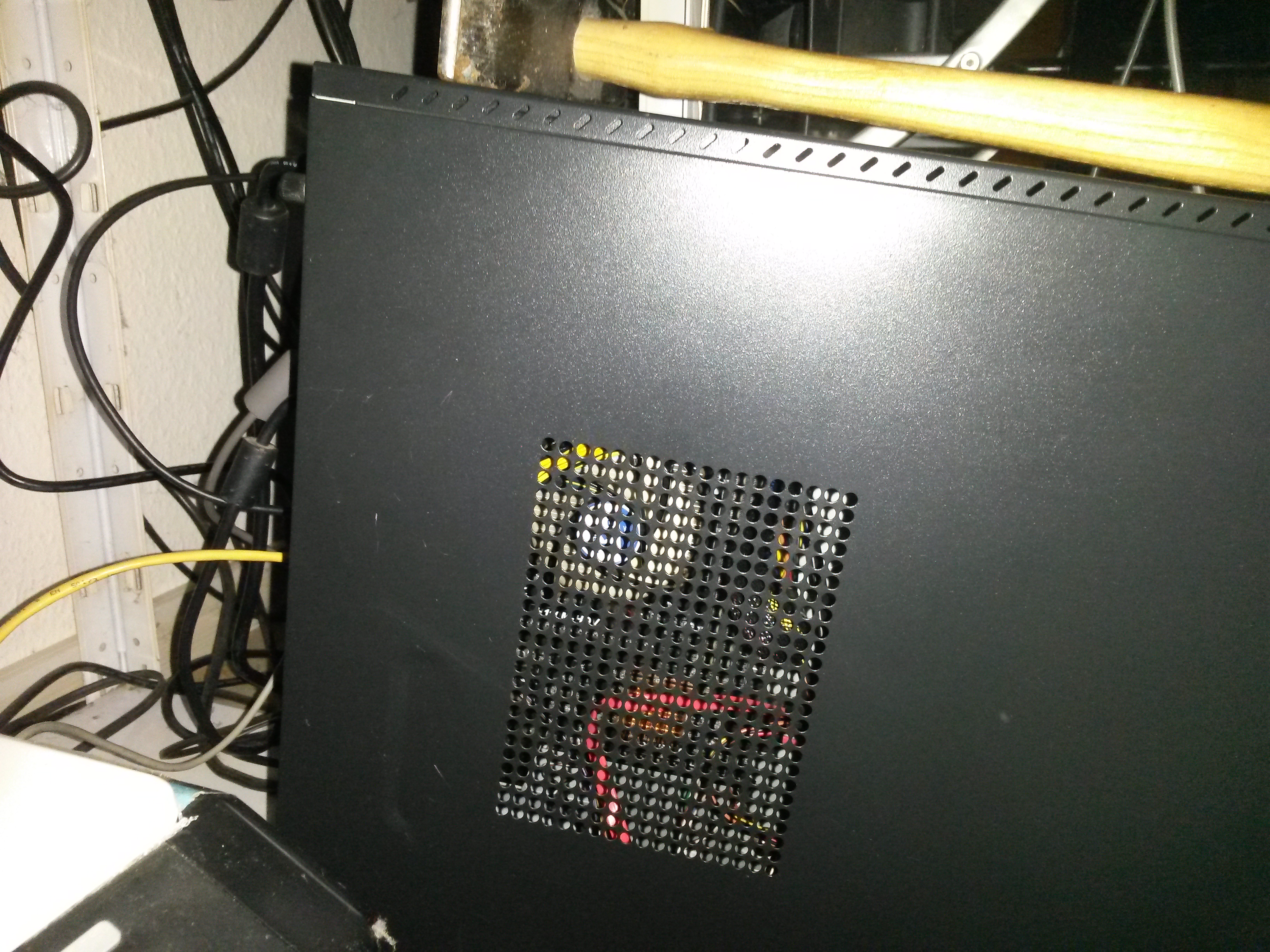

Es würde wahrscheinlich tatsächlich mal helfen, wenn Du einfach mal ein Bild vom aktuellen Zustand hier reinstellen würdest... hohe Temperaturen müssen nämlich nicht nur mit dem Lüfter zusammenhängen. Ansonsten empfehle ich immer gerne das Teil hier, einfacher wird die Montage nicht und Leistung stimmt.

Bild:
Das Gehäuse ist ca. 430 x 420 x 170 alles in mm (Tiefe,Höhe,Breite)

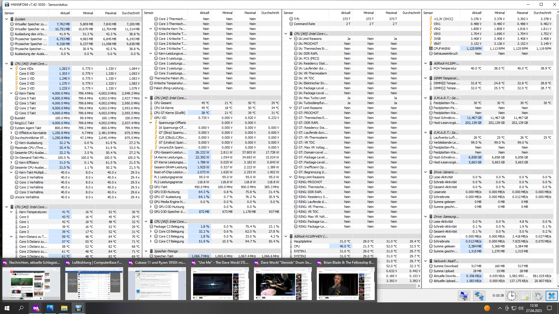

Der PC funktioniert für sämtliche Anforderungen im Normalbetrieb absolut zufriedenstellend. Ich habe soeben nochmal 3 yt-Videos mit 1080-er Auflösung gleichzeitig abgespielt und währenddessen HWInfo beobachtet:
Alles läuft ziemlich flüsterleise und für diese Art Betrieb gibt es nach meiner Interpretation der Werte keinen Handlungsbedarf(?).
Der weiter oben eingefügte screenshot belegt die Situation, in der ich einen Stresstest in cubase durchgeführt habe (inwieweit der überhaupt für meine in nächster Zeit angedachte Verwendung relevant ist, kann ich ehrlich gesagt nicht beurteilen). Jedenfalls leite ich aus diesem screenshot ab, dass obwohl das System bis zu den ersten Aussetzern für mich ebenfalls absolut akzeptabel performt, die cpu halt doch schon ordentlich warm wird. (Klar, man wird die 1000 Umdrehungen mehr des Lüfters sicher wahrnehmen können, aber es stört mich jetzt auch nicht so wahnsinig dolle. Und in den Bereich der 100 Grad wie durch Prime95 bewirkt komme ich mit meiner Art der Nutzung sowieso nicht.).
