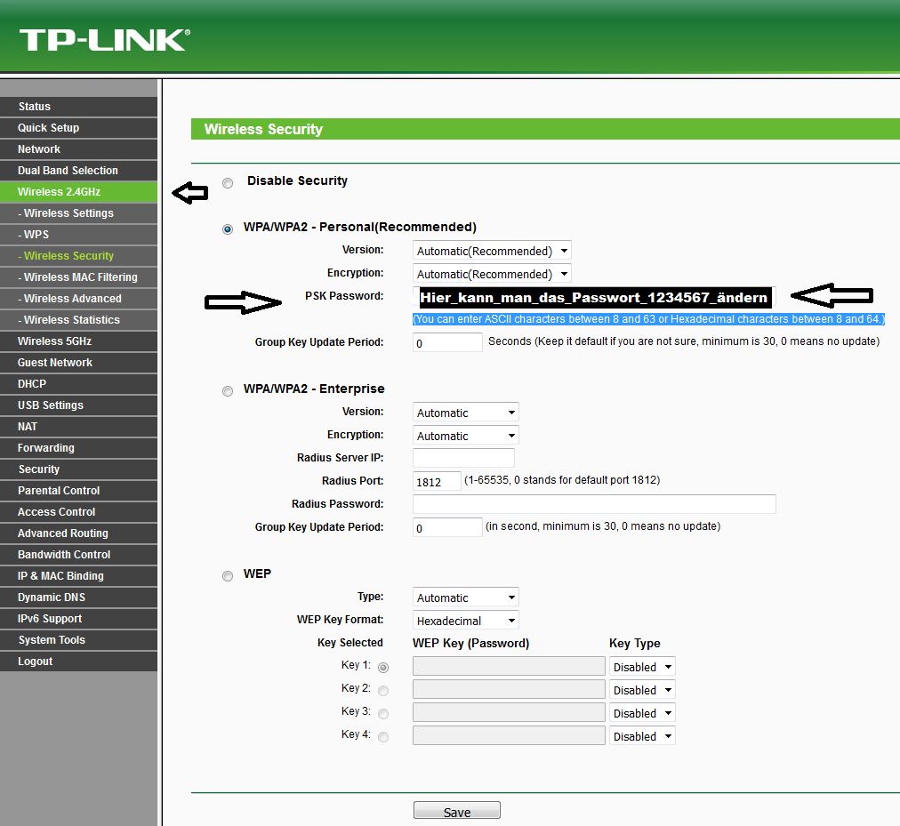

Im Router unter "Wireless Security" die Verschlüsselung einstellen z.B. WPA/WPA2 und bei PSK Passwort das Passwort vergeben (You can enter ASCII characters between 8 and 63 or Hexadecimal characters between 8 and 64.) Geht natürlich bei 2,4 und 5 GHz Netzwerken, müssen nicht gleich sein die Passwörter.

Diese Einstellung hatte ich vorher nicht gefunden, nur die mit dem automatischen Passwortgenerator. Den finde ich dafür jetzt nicht mehr und als ich das Passwort jetzt wieder ändern wollte, stellte ich fest, dass es auf die Werkeinstellung zurückgesprungen ist :confused_alt:
