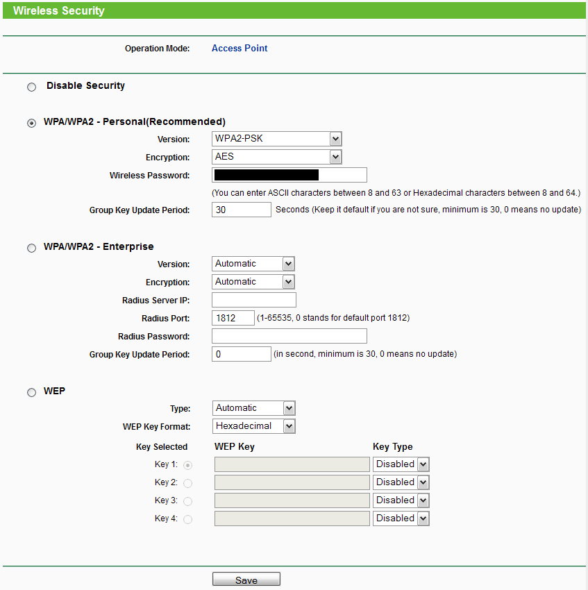

Möglich ist auch noch, daß beide nicht mit bestimmten Zeichen im WLAN-Passwort zurechtkommen. Um das ausschließen zu können, ändere das Passwort mal auf ein einfaches abc123.

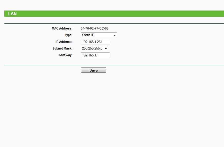

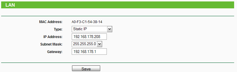

Versuch mal diese Einstellungen:
Wenn du ne Fritzbox hast setzt du beim Gateway:
192.168.178.1
und für den AP :
192.168.178.254
Hab selbst ein Samsung Handy und den TP Link WA901.

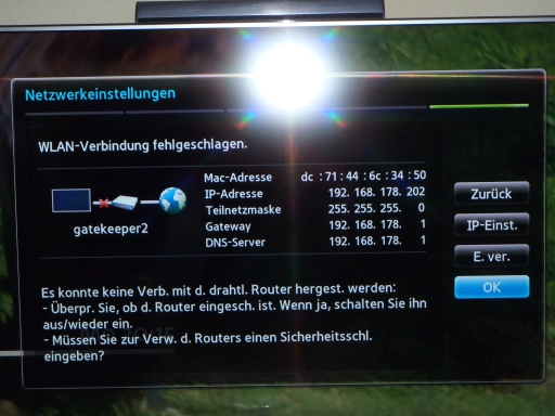

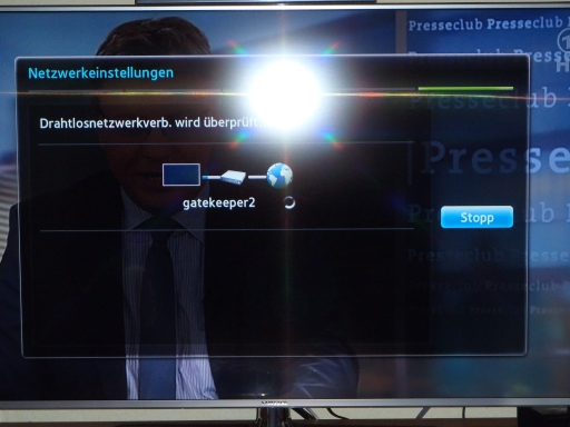

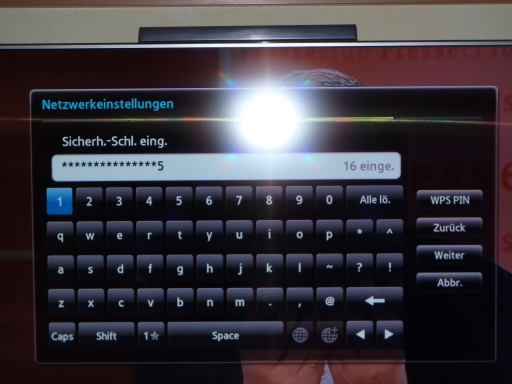

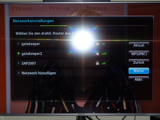

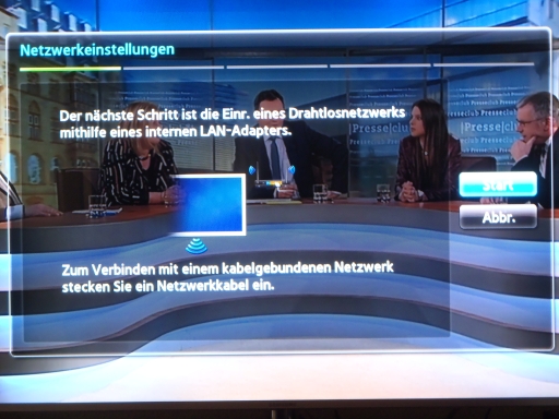

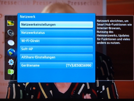

@DeusoftheWired: Ich habe eine Fehlerbeschreibung und den Ablauf als Screenshot-Story eingefügt (Samsung_1-6). Sorry für die schlechte Bildqualität, aber man sollte es lesen können.

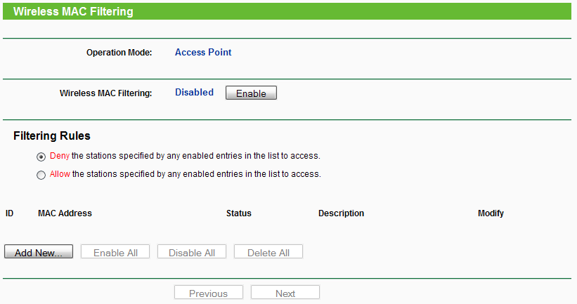

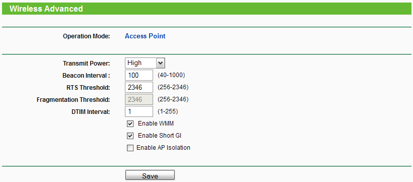

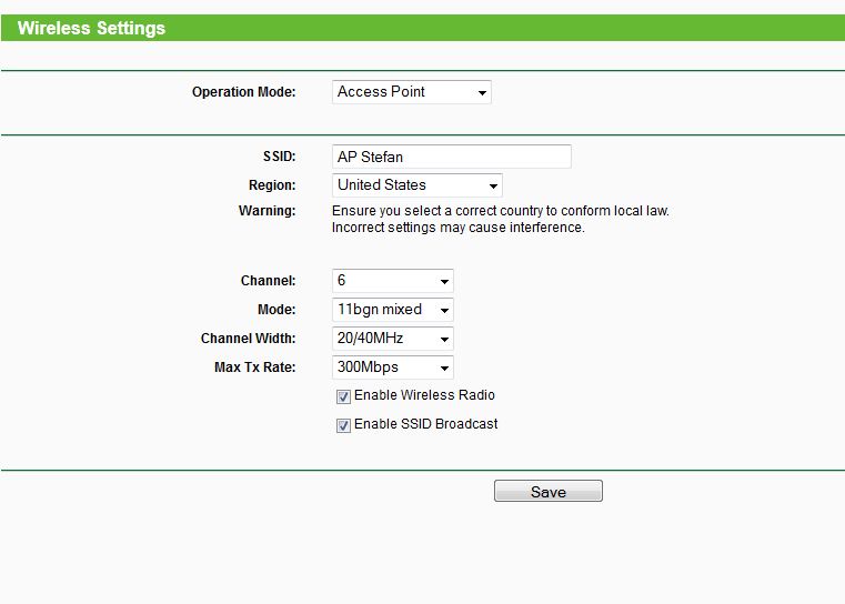

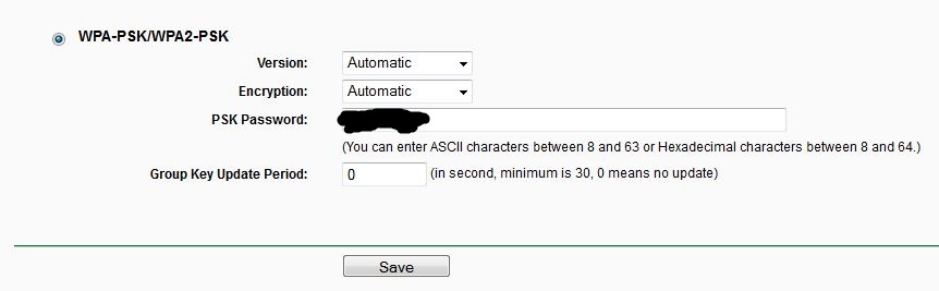

@*Powerpuffi*: Ich habe es mit deinen Einstellungen versucht. Zusätzlich habe ich es ohne Security Einstellungen versucht. Und hatte auch dabei leider kein Glück. :( Meine ursprünglichen Einstellungen habe ich beigefügt.

Ganz schön kurios! Du sagst dein Galaxy S3 bekommt auch keine Verbindung, aber dein Notebook hat keine Probleme?
Dann kann es eigentlich nicht an den Settings liegen, sondern nur am Kanal oder an den Setting für die Geschwindigkeit.
Normal stellt man ja den Mixed Mode für a/b/g/n ein, damit man möglichst viele Geräteklassen und Typern verbinden kann.
Probier mal aus ob du wenn du fest auf "g" oder tiefer eine Verbindung bekommst.
Vielleicht hat dein Fernseher Probleme mit dem "n" Standard
Stell sonst mal nen festen Kanal ein. Wenn dein Router auf 1 ist, nimm mal die 6 oder 12.

Also das funktioniert einfach nicht. Bisher habe ich noch jedes WLAN zum Laufen gebracht, aber dieser SAMSUNG weigert sich standhaft.
Ich glaube ich schicke das TP Link Teil wieder zurück. Keine Ahnung, warum, aber damit funktioniert es anscheinend nicht. Vielleicht tut es ja mit einem anderen Hersteller. Oder das SAMSUNG WLAN Modul ist kaputt. Kann man sowas generell testen? Also ein Selbsttest?
Habe jetzt zu SAMSUNG eine E-Mail geschickt. Vielleicht wissen die was zu tun ist. Wisst ihr ob es generell mit TP Link und SAMSUNG Probleme gibt? Oder sollte es generell mit diesem Hersteller funktionieren?

ich wollte den Thread nicht einfach so sterben lassen. Ich habe mit dem Samsung Support telefoniert. Angeblich klappt es mit dem TP Link und Samsung generell. Ich habe das dann auch geschafft am Ende. Allerdings war die Verbindung mehr als dürftig.
Angeblich sind die Samsung WLAN-Adapter nicht so "gut" wie PC WLAN Adapter. Heisst: Die haben kürzere Timeouts bei langen Passwörtern. Ich hatte eins mit 19 Zeichen. Das war wohl zu viel. Der Support meinte: Die müssten mehrere oder größere Pakete an den WLAN Hotspot senden (was mir nach der IEEE 802.11(b,g,n) Standardisierung recht schwer fällt zu glauben), aber mit einem kurzen Passwort (10 Zeichen) und ohne Sonderzeichen hat es am Ende dann auch geklappt.
