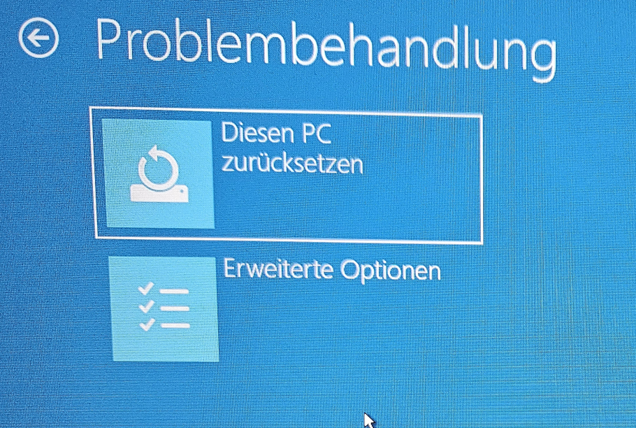

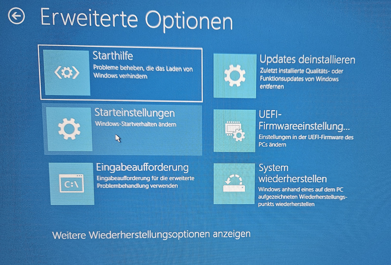

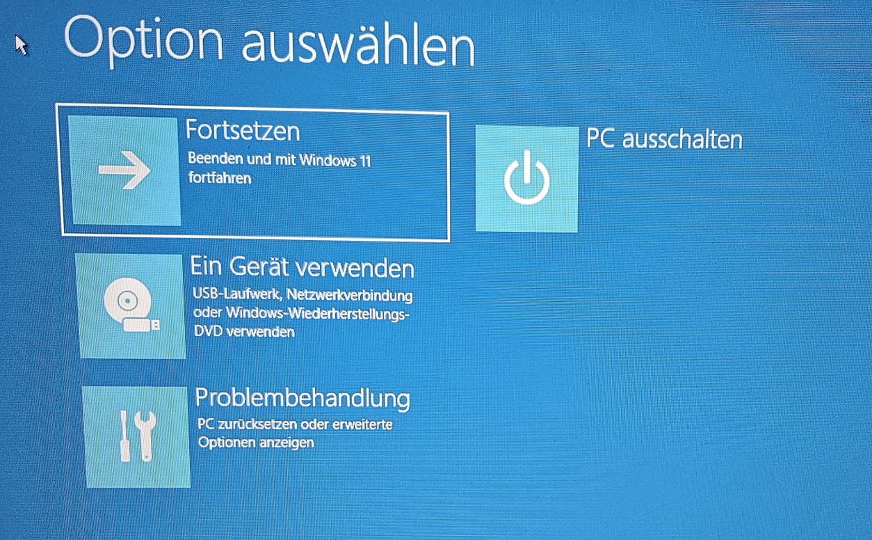

Zeig doch mal, welche Optionen du da hast, Canninio
Ich gehe bei mir auf "Problembehandlung", dann "Erweiterte Optionen" und dann gibt es die "Eingabeauffordergung".
Ich habe jetzt meinen 2 pc angeschlossen und ziehe das auf mein USB Stick damit ich den andern pc formatieren kann. Das sollte zu 100% funktionieren wenn ich es richtig mache ?
Schau doch bitte erst mal nochmal, was du da für Optionen hast:
Wenn das bei dir ganz anders ist: Installiere neu. Aber denk dran, dass du wichtige Sachen vorher sichern solltest, falls nicht schon geschehen.
Alles was du auch hast nur die erweiterten Option fehlen bei mir.
Wenn du alles gesichert hast, kannst du auch darüber versuchen den PC zurücksetzen. Aber wenn bei dir Erweitere Optionen fehlen, ist eine ganze Neuinstallation vielleicht auch nicht verkehrt.
Aber wie gesagt: Vorher die Daten sichern.
