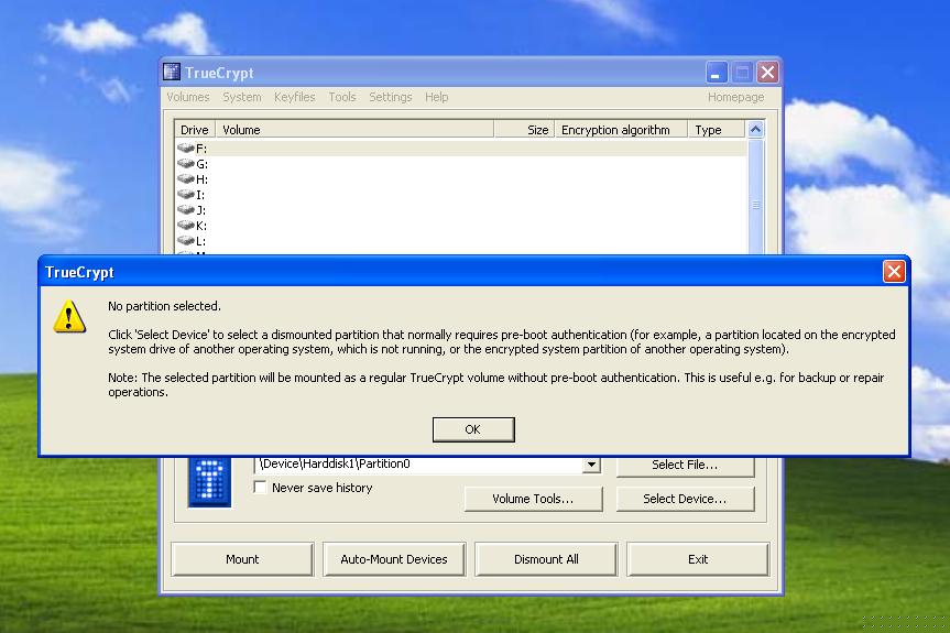

True Crypt akzeptiert mein Passwort nicht mehr und ich komme deshalb nicht mehr an mein System ran. Habe mein System mit preboot verschlüsselt.
Vlt. sollte ich erwähnen das ich eigentlich vorhatte mit Acronis ein Backup zu ziehen und daher das Programm TrueImage2010 installiert habe. Nach dem Neustart komme ich nun nicht mehr an mein System ran. Habe bereits auf einer anderen Platte Windows und Truecrypt installiert und versucht von dort aus zu mounten, bekomme aber nur diese Fehlermeldung:
fehler-jpg.157159
Wer kann mir helfen?
Danke.

Mit welcher Version von TC wurde das System verschlüsselt? Bei neueren wird ja ein Backup Bootloader am Ende der Festplatte angelegt. Wird der eigentliche irgendwie zerstört und/oder gibt man das Passwort ein paar mal falsch ein, nutzt es doch automatisch (oder nach Abfrage?) das Backup. Damit sollte es doch eigentlich funktionieren. Bei älteren Versionen, die das nicht machen, kA wie man das Problem lösen könnte.
Hast du bei der Fehlermeldung oben versucht das TC Volume zu mounten oder direkt als PBA (System -> Mount without PBA) und dann kam der Fehler?
AW: True Crypt akzeptiert password nicht? HILFE!
Also ich nutze TrueCrypt 6.2a und hatte damit auch die Platte verschlüsselt. Ich hab das Device direkt mit PBA gemountet, wenn ich das nicht tue kommt diese Fehlermeldung:
fehler2-jpg.157173
Auch das ankreuzen bei nutzen von backupheader hilft nicht, der fehler bleibt, auch bei angekreuzten pba.

Du könntest noch von der Oberfläche direkt den Backup Header versuchen. Einfach bei Selben Menüpunkt bei der PW-Eingabe auf die Mount-Options klicken und dort den Haken beim Backup Header setzen.
Wenn es damit geht, kannst du als nächsten Punkt bei Tools über Restore Backup Header den eigentlich wieder herstellen lassen.
edit: Btw hast du nicht eh ein Backup auf CD gebrannt beim Erstellen des Volumes? Damit muss es genauso gehen.

Hast du denn mal bei "System->Mount without pre-boot authentication" ausgewählt?

Ne.. alles probiert, es will einfach nicht mounten. Immer der selbe Fehler.

Ja.. du hast schon Recht, war leider etwas fahrlässig.. Aber am meisten ärgert mich das Acronis einfach mal so ungefragt im MBR rumschreibt, eigentlich ein Skandal, schließlich ist es eine Backupsoftware und tut genau das Gegenteil von dem was es soll, werde es in Zukunft meiden und allen anderen auch davon abraten.
Ich versteh nur nicht ganz warum der backupheader im device selber auch nicht funktioniert, der soll ja angeblich nicht im mbr stehen sondern am ende?!
