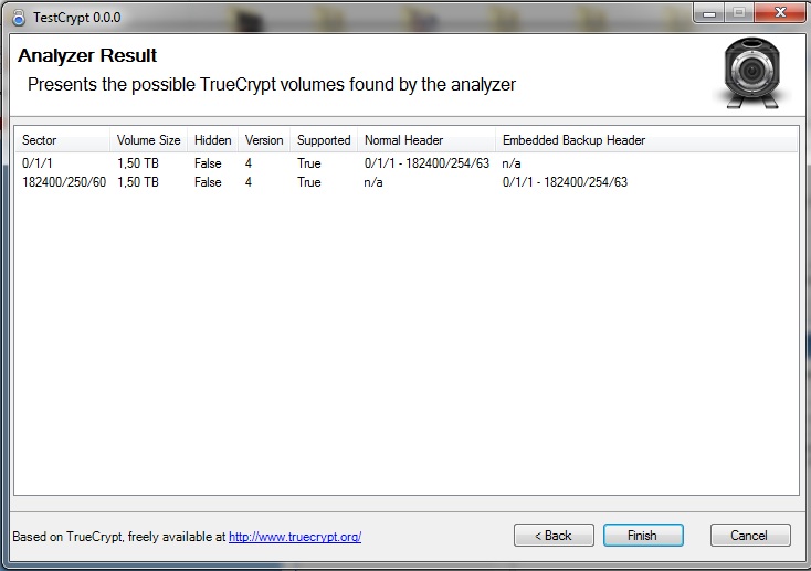

Ich habe TestCrypt durchlaufen lassen. Hier bin ich jetzt:
Wie muss ich nun vorgehen?
Die Header stimmen überein, wie wird denn die Partition in der Windows Datenträgerverwaltung angezeigt? Zunächst hätte ich mal den Verdacht, dass die Partition überformatiert wurde: in diesem Fall die Partition in TrueCrypt oder TestCrypt einbinden (sollte beides zum gleichen Ergebnis führen, da die beiden TrueCrypt Header übereinstimmen) und anschließend mit GetDataBack oder R-Studio das eingebundene Laufwerk durchsuchen. GetDataBack mit der Option "Systematischer Dateisystemschaden" verwenden und das Laufwerk in der kleinen Box mit der Aufschrift "Logische Laufwerke" auswählen (dort muss auch exakt der Laufwerksbuchstabe stehen, der von TrueCrypt bzw. TestCrypt angezeigt wird) - mit dem verschlüsselten, physikalischen Laufwerk kann kein Tool etwas anfangen.

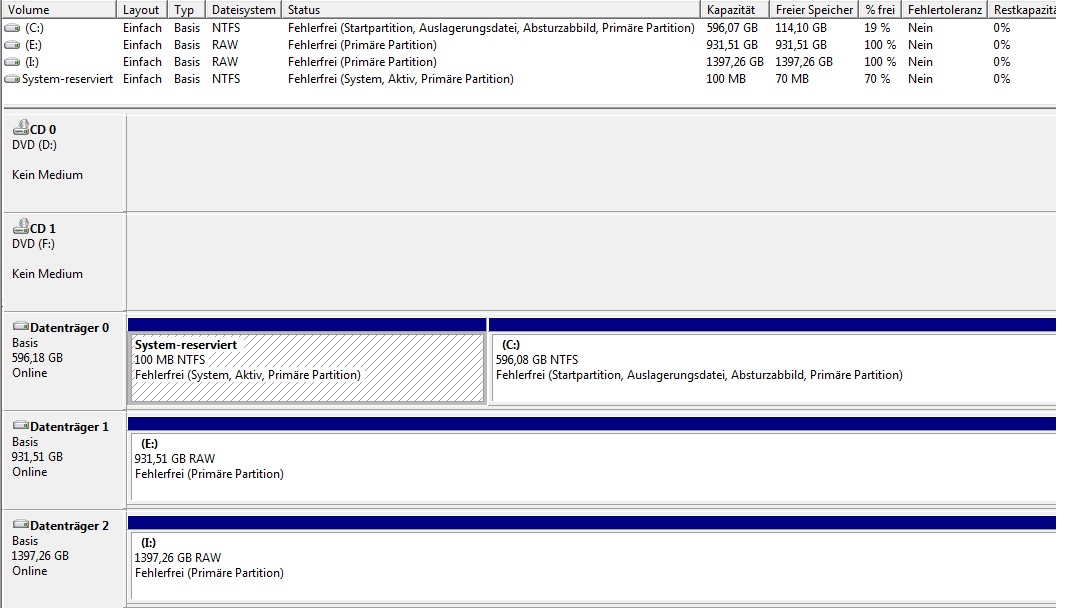

Hier ein Screenshot der Datenträgerverwaltung:
Es handelt sich um Volume (I) bzw. Datenträger 2, komischerweise ist es im Arbeitsplatz (V).
Ok ich versuchs nochmal mit R-Studio und GetDataBack!
In GetDataBack darfst du nicht "I:" auswählen, sondern "V:" - "I:" ist in diesem Fall das verschlüsselte Laufwerk.

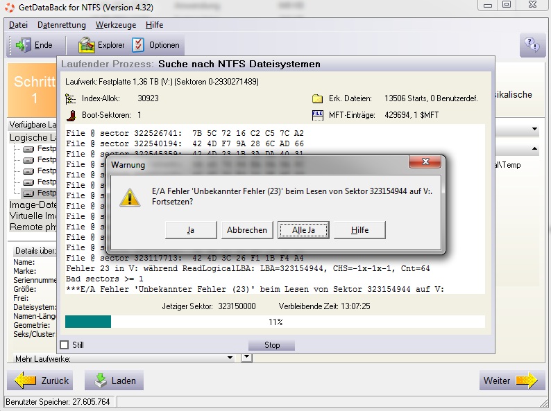

Ok danke schon mal! Ich lass es über Nacht durchlaufen.
Ab 11% geht es immer mit CRC-Fehler 23 los. Auch bei R-Studio und wenn ich mich recht entsinne bei TestDisk auch.
Oh mein Gott :DD Getdataback hat alles wieder lesbar gemacht :)) ich kann auf alles wieder zu greifen! Ich muss jetzt nur noch warten bis meine neue Festplatte verschlüsselt ist und dann pack ich alles da drauf! Danke danke danke! Bekommst ne Spende ;)

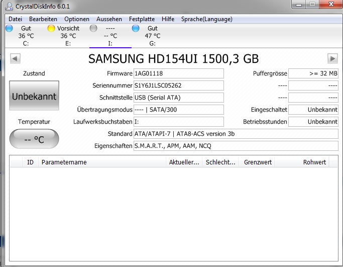

Die Lesefehler deuten auf einen Defekt der Festplatte hin. Pack mal sicherheitshalber noch einen Screenshot von CrystalDiskInfo hier rein: wenn die Platte dort auch auffällig ist, dann würde ich diese nicht weiterverwenden (kann auch der Grund für den Datenverlust gewesen sein).
Komisch, also die Platte (formatiert) funktioniert manchmal, manchmal aber auch nicht und bei CrytalDisk gilt sie als unbekannt.
Sie speichert noch die ein oder andere Datei ab, nach einer Weile lässt sich jedoch nicht mehr auf sie zugreifen.
Manche USB Adapter verhindern das Auslesen der SMART Daten - scheinbar ist genau das hier der Fall. Bei einer externen HDD können Lesefehler theoretisch auch vom USB/SATA-Wandler kommen, meist ist jedoch die HDD selbst Schuld.
