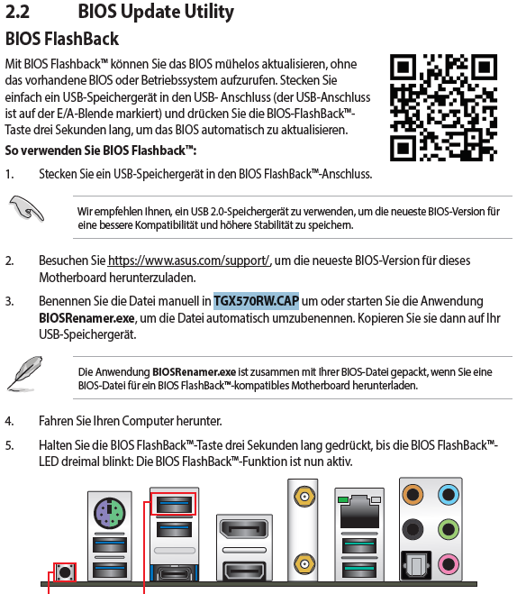

TUF GAMING X570-PRO (WI-FI)2-15Kapitel 2BIOS Flashback-TasteBIOS FlashBack-Anschluss2.2 BIOS Update UtilityBIOS FlashBackMit BIOS Flashback™ können Sie das BIOS mühelos aktualisieren, ohne das vorhandene BIOS oder Betriebssystem aufzurufen. Stecken Sie einfach ein USB-Speichergerät in den USB- Anschluss (der USB-Anschluss ist auf der E/A-Blende markiert) und drücken Sie die BIOS-FlashBack™-Taste drei Sekunden lang, um das BIOS automatisch zu aktualisieren.So verwenden Sie BIOS Flashback™:1. Stecken Sie ein USB-Speichergerät in den BIOS FlashBack™-Anschluss.Wir empfehlen Ihnen, ein USB 2.0-Speichergerät zu verwenden, um die neueste BIOS-Version für eine bessere Kompatibilität und höhere Stabilität zu speichern.2. Besuchen Sie https://www.asus.com/support/, um die neueste BIOS-Version für dieses Motherboard herunterzuladen.3. Benennen Sie die Datei manuell in TGX570RW.CAP um oder starten Sie die Anwendung BIOSRenamer.exe, um die Datei automatisch umzubenennen. Kopieren Sie sie dann auf Ihr USB-Speichergerät.Die Anwendung BIOSRenamer.exe ist zusammen mit Ihrer BIOS-Datei gepackt, wenn Sie eine BIOS-Datei für ein BIOS FlashBack™-kompatibles Motherboard herunterladen. 4. Fahren Sie Ihren Computer herunter.5. Halten Sie die BIOS FlashBack™-Taste drei Sekunden lang gedrückt, bis die BIOS FlashBack™-LED dreimal blinkt: Die BIOS FlashBack™-Funktion ist nun aktiv.6. Warten Sie bis das Licht ausgeht, was bedeutet, dass die Aktualisierung des BIOS beendet ist

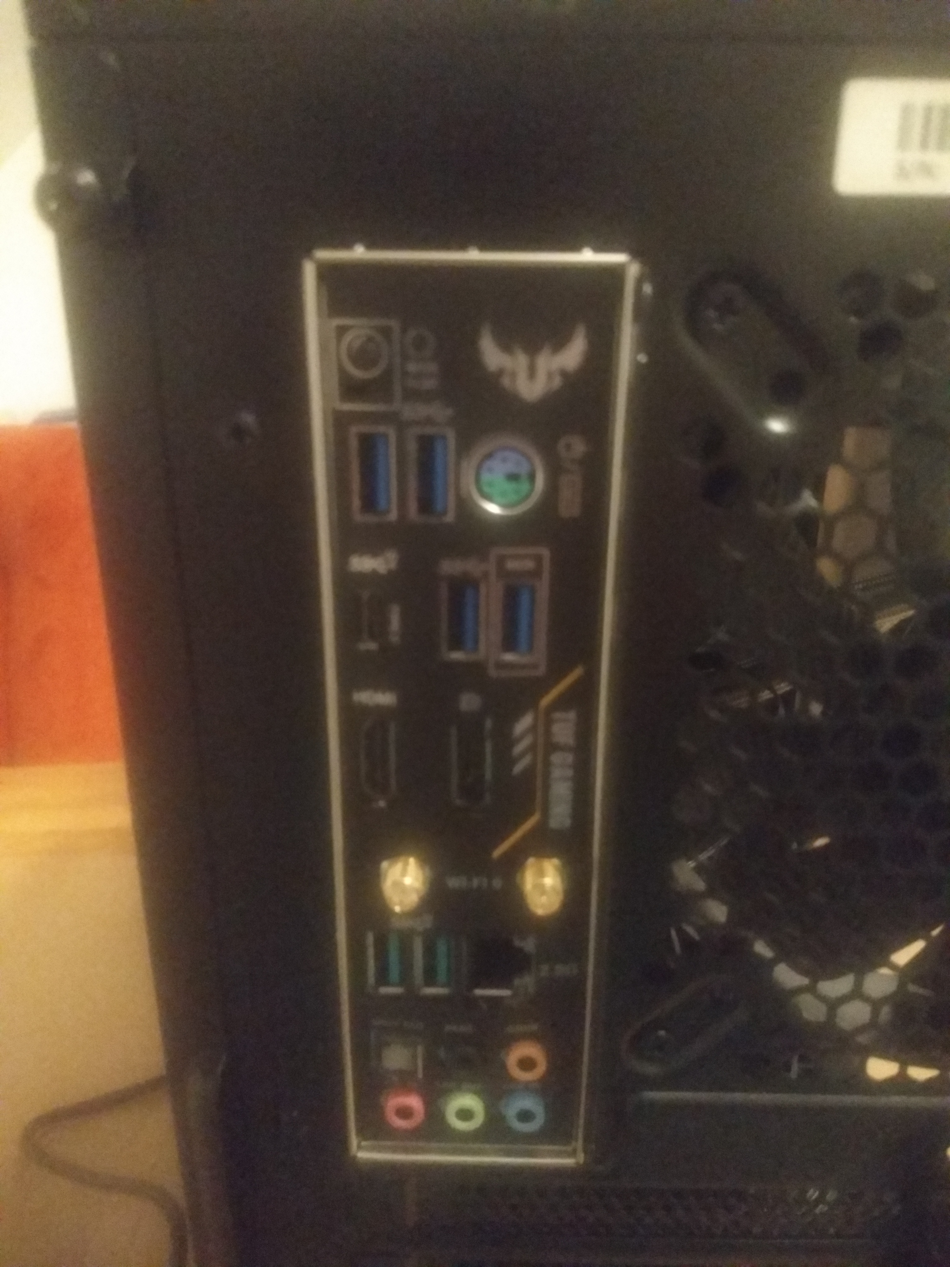

Und wollte es nochmals probieren und habe gemerkt das der Knopf festhängt 😲😵.
3 Sekunden gedrückt was dran eingespielt das er wieder raus kam baden gegangen und siehe da LED ist aus! (Kann es daran gelegen haben???)

Wat fürn Knopf und das Netzteil muss schon eingeschaltet sen beim Flashback nur halt nicht den PC starten.
Den Knopf fürs flashback aktivieren.
Mit Netzteil ausmachen habe ich es unterbrochen also den flash Prozess
Oben links den Knopf.
