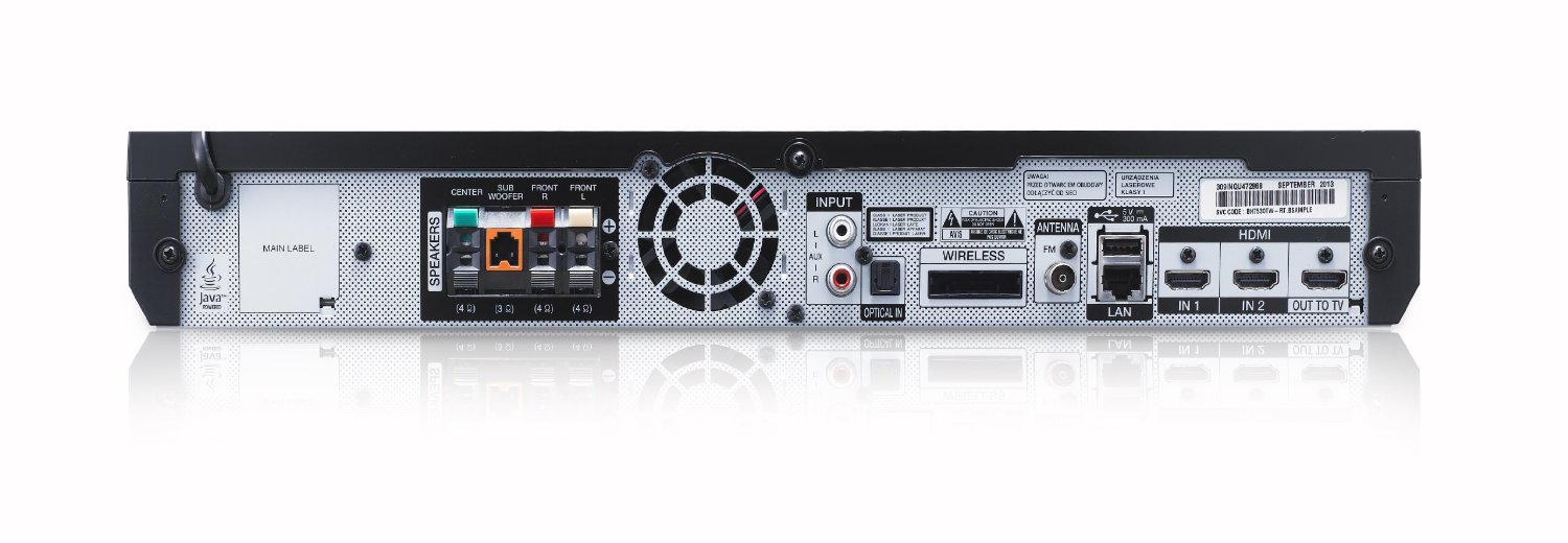

Das ist die Rückseite vom Heimkinosys
Gehe mal mit deinem HDMI Kabel auf eine der beiden IN Buchsen. Dann dürfte es klappen.
Für Signale aus dem Heimkinosys. zum TV musst du auf OUT gehen. Scheint wirklich so blöd angelegt worden zu sein.
