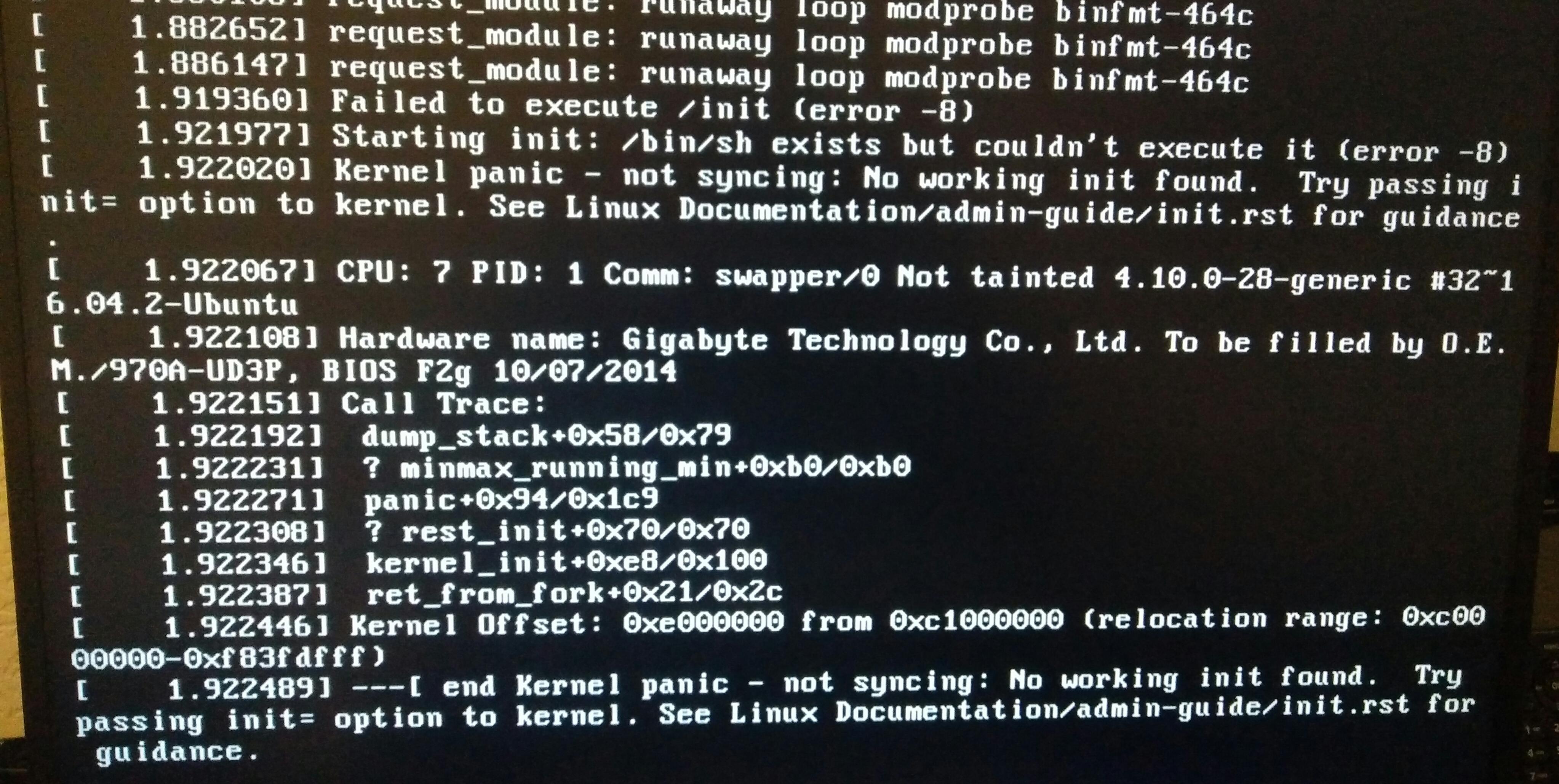

ich habe versucht Ubuntu 17.10 zu installieren leider kommt immer wenn ich in Grub auf Ubuntu klicke die folgende Fehlermeldung :
was kann ich tun ubuntu 17.10 wurde auf eine neue 256 gb ssd installiert die live cd funktioniert aber nach der Installation kommt immer dieser fehler.
Schau mal hier: https://askubuntu.com/questions/829633/no-working-init-found.
Da hatte jemand das gleiche Problem mit der gleichen Fehlermeldung. Leider gab's vom Threadersteller keine Antwort auf die Fragen, aber vielleicht hast du ja auch eine falsche Imagedatei heruntergeladen (32bit statt 64bit)?
Am besten nochmal die SSD formatieren und Linux neu installieren.
Falls es doch die richtige Datei war und der Fehler bleibt bestehen, würde ich einen Hardwarefehler nicht ausschließen (SATA-Kabel, RAM).
Hardware? Was gibt es anderes auf dem System? Wo wurde GRUB installiert?
Edit: Nach der boot Meldung fehlt die Shell, daher der Fehler. Anscheinend hast du bei der Installation was falsch gemacht.
