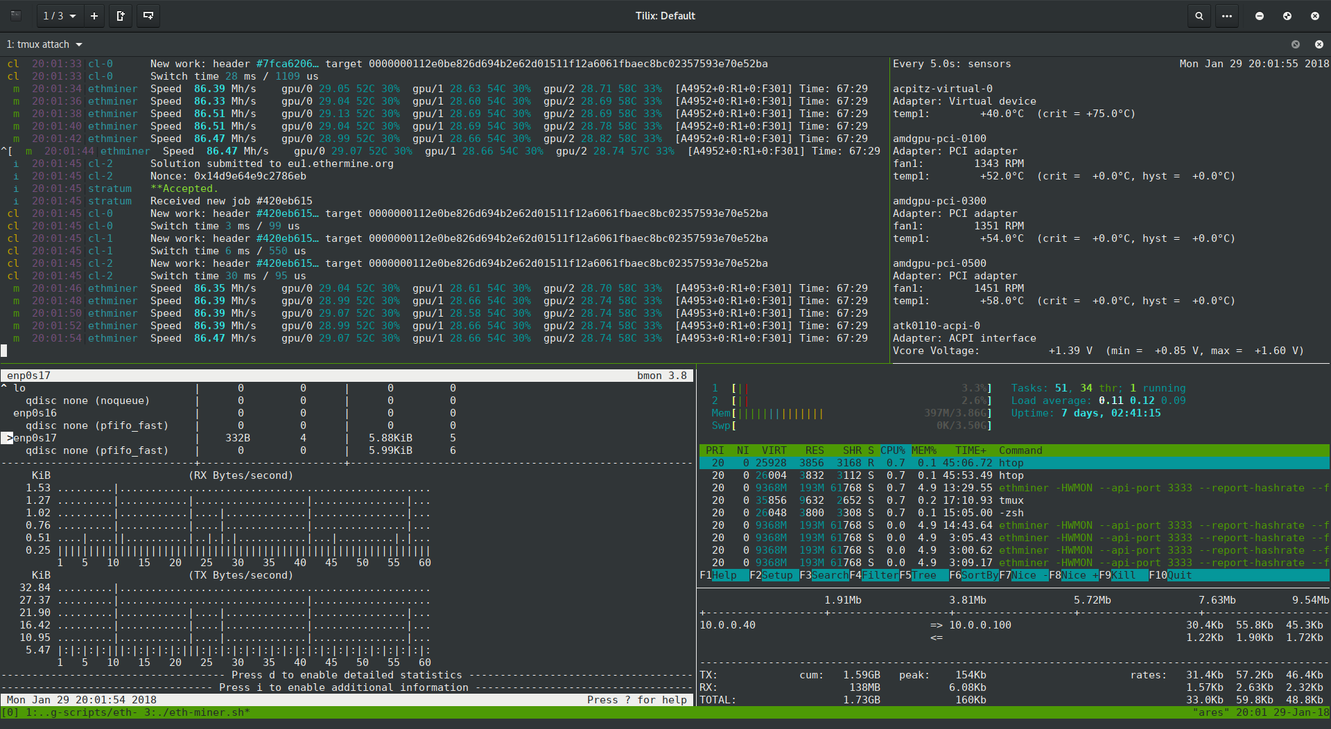

Kein Problem. Ich selber betreibe ein kleines Mining-Rig mit ssh und tmux.
Dabei habe ich mehere Panes offen. Eines für ethminer, htop und bmon. Bei mir sieht es dann so aus wenn ich das Rig manage via ssh + tmux:
Happy mining ;)
