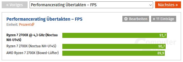

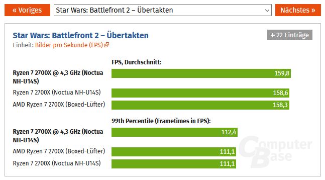

Wegen schätzungsweise 300 MHz mehr Takt würde ich mir die Fummelei und die zerstörte Effizienz nicht antun.
Übertakten wegen der Mehrleistung lohnt sich bei RyZen fast nie. Lohnen tut es sich nur, wenn du damit deine Bastelwut befriedigst.

Die CPU zu übertakten lohnt sich bei den bisherigen Zen absolut gar nicht (ob das in Zukunft bei neuen Produkten anders ist, wird man sehen).
Das einzige was Sinn macht um mehr aus der CPU zu holen, ist den RAM zu übertakten und mit straffen Timings laufen zu lassen. Damit holt man am meisten raus.
