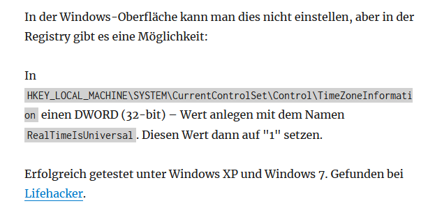

Das hab ich mir vor einiger Zeit, als ich noch Windows/Linux Dualboot hatte, so umgestellt.
Echtzeit-Uhr unter Windows auf UTC stellen
Danach dann, die oben aufgeführten Umstellungen.
