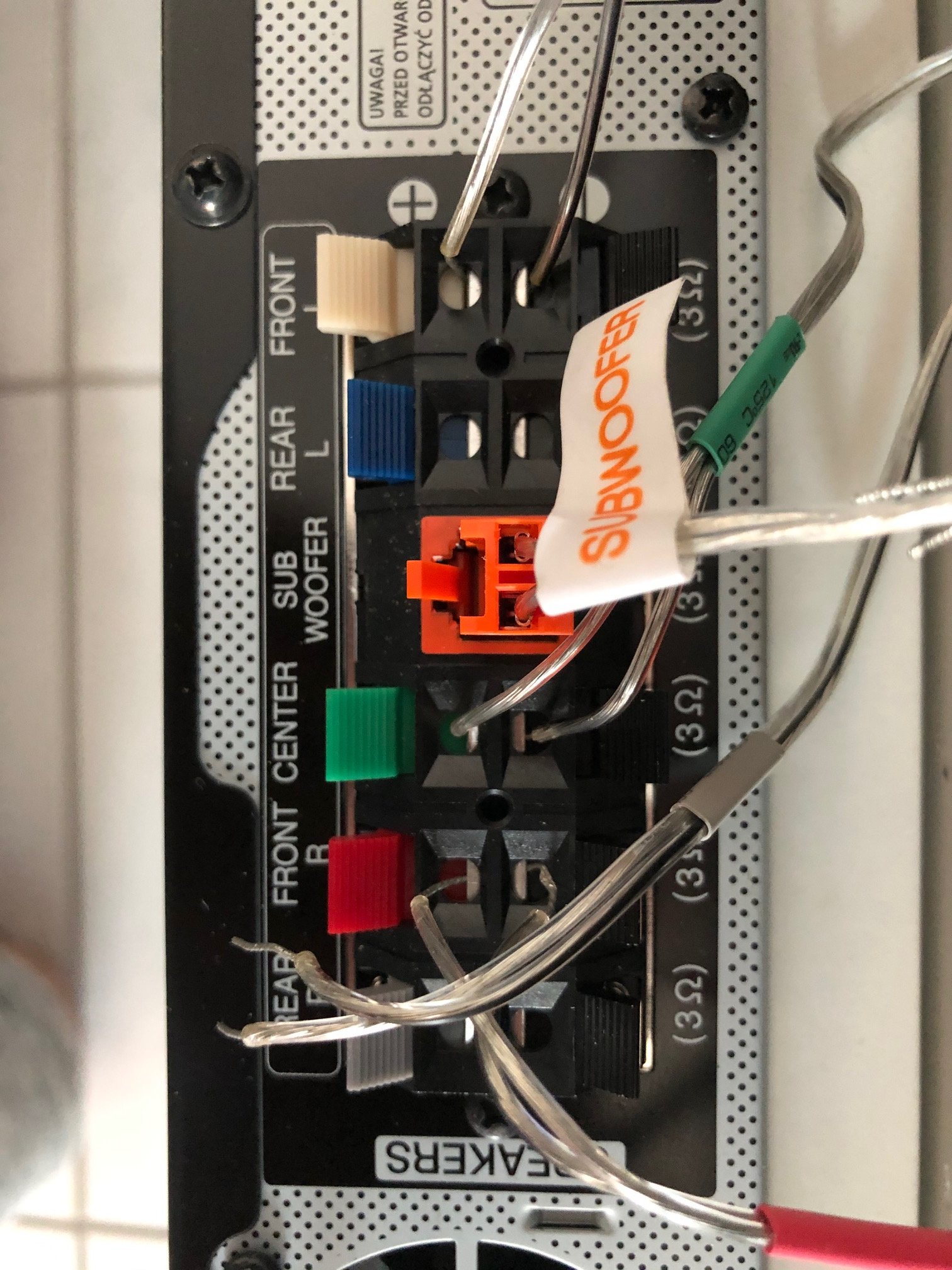

Nun meine Frage: Kann ich theoretisch (ohne etwas abzufackeln :freak:) die REAR-Lautsprecher auf die FRONT mit anklemmen?
Ich habe von Strom nicht wirklich das Know-How, weiß aber wann ich fragen sollte bevor ich handle.
Alle Lautsprecher sind mit 3 Ohm gekennzeichnet. Die Satelliten haben auch 3 Ohm Impendanz.
Nun weiß ich nicht ob jeder einzelne Ausgang 3 Ohm hat oder das hintendrin kummuliert irgendwie geschalten ist. Wie gesagt, da kenn ich mich nicht aus.
Selbst der Center-Speaker ist fast nie an. Eigentlich schade bei solch einer Anlage, selbst Musik über Bluetooth oder so wird auch nur über Front und Subwoofer wiedergegeben. Die anderen 3 sind einfach stumm...

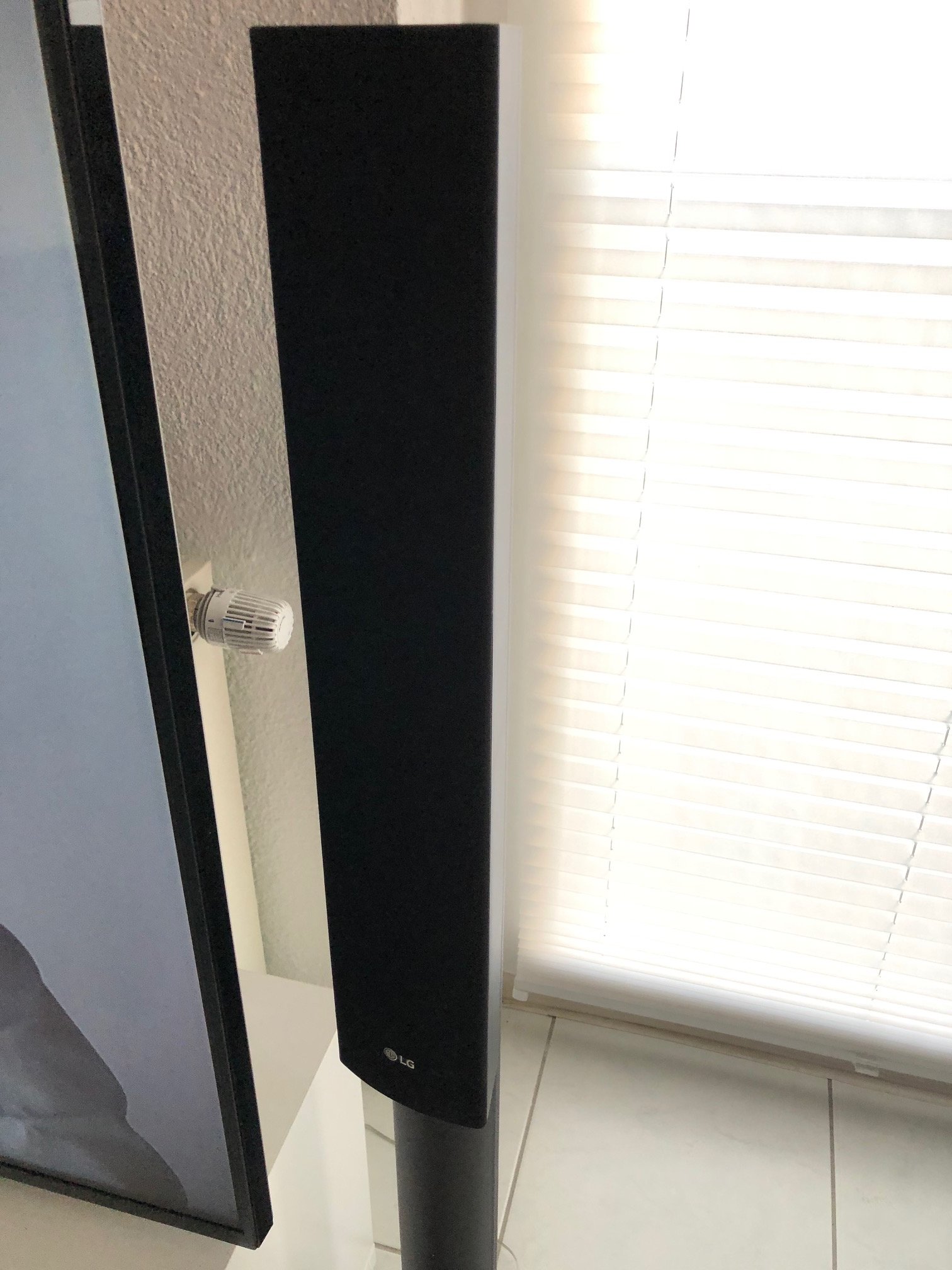

Anbei 2 Bilder von der Rückseite des Verstärkers und des Satelitten (lt. Typenschild unten 3 Ohm Impendanz).

wenn du 2 paar Lautsprecher an einen Ausgang hängst, halbierst du den Widerstand.
Das könnte zu einer Überlastung der Endstufe führen..
Du kannst aber auch die Rear-boxen einfach abklemmen, oder die Stereo-Tonspur verwenden, meine ich.
