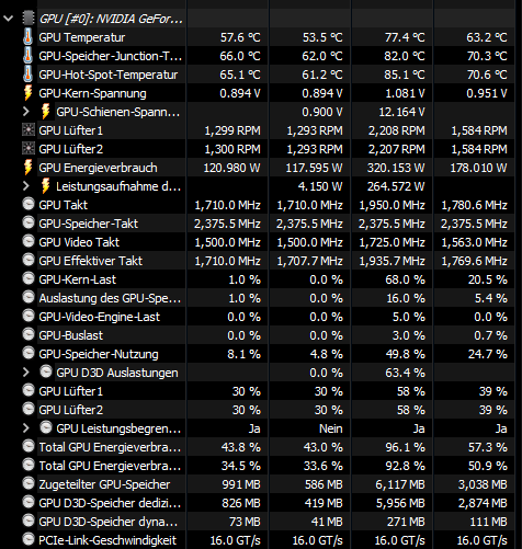

Wie warm wird deine GPU beim Gaming (bitte auch die Hotspot-Temperatur angeben)?
Falls du bei der GPU nämlich noch - im wahrsten Sinne des Wortes - Luft hast, dann würde es Sinn machen, den Radiator so zu montieren, dass er Frischluft von außen einsaugt - also die Montageposition, wo der Radiator vertikal steht.
Max Hotspot Temp ist ~ 85C.
Ich denke auch eher dass die stromhungrige GPU das größte Problem ist.
Cinebench allein kann ich laufen lassen die Temperatur geht nicht über 75C.

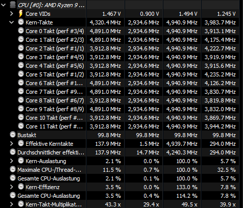

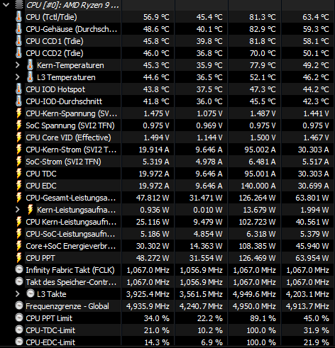

Ich hänge einfach mal ein paar Screenshots aus HWinfo über 2 Stunden an (Cinebench, Zocken, IDLE):
Danke noch einmal für den Input, ich melde mich nach dem Ummontieren mit neuen Weren (hoffentlich).

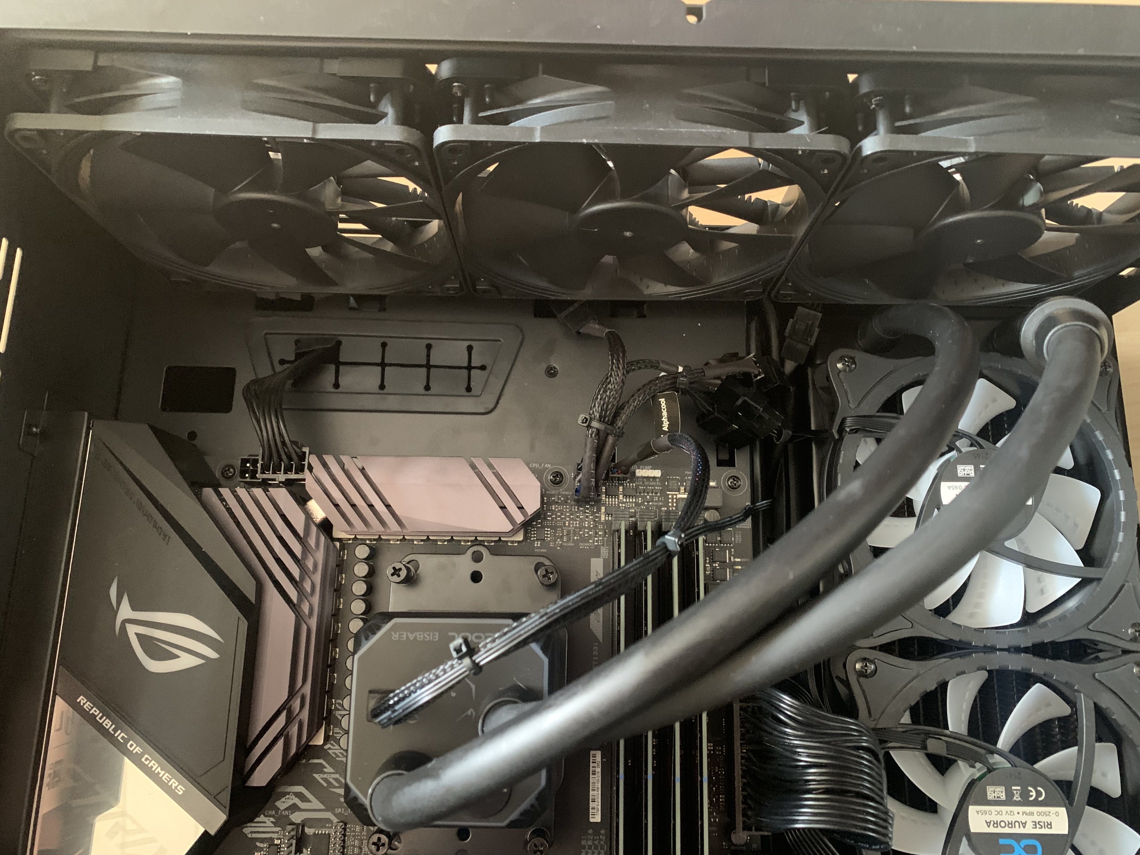

Nach der Anpassung der Radiposition solltest oben auch wieder Lüfter
ausblasend montieren. Das hilft der Graka und dem VRM dann weiter ihre Abluft los zu werden.
Kannst ja die überzähligen F12 aufm Radi nehmen.
Die GPU sollte mit Frischluft direkt von unten eh kühl laufen.
Dann könnte sich die Temp der Graka evtl. etwas absenken und damit auch die 2200 RPM
von der leicht sinken. Damit wird die Graka in dem System, wenn man ne ordentliche Lüfterkurve
der Radi und Gehäuselüfter ausgetüftelt hat wohl das lauteste Element bleiben.
Mach bitte Fotos nach dem Umbau.

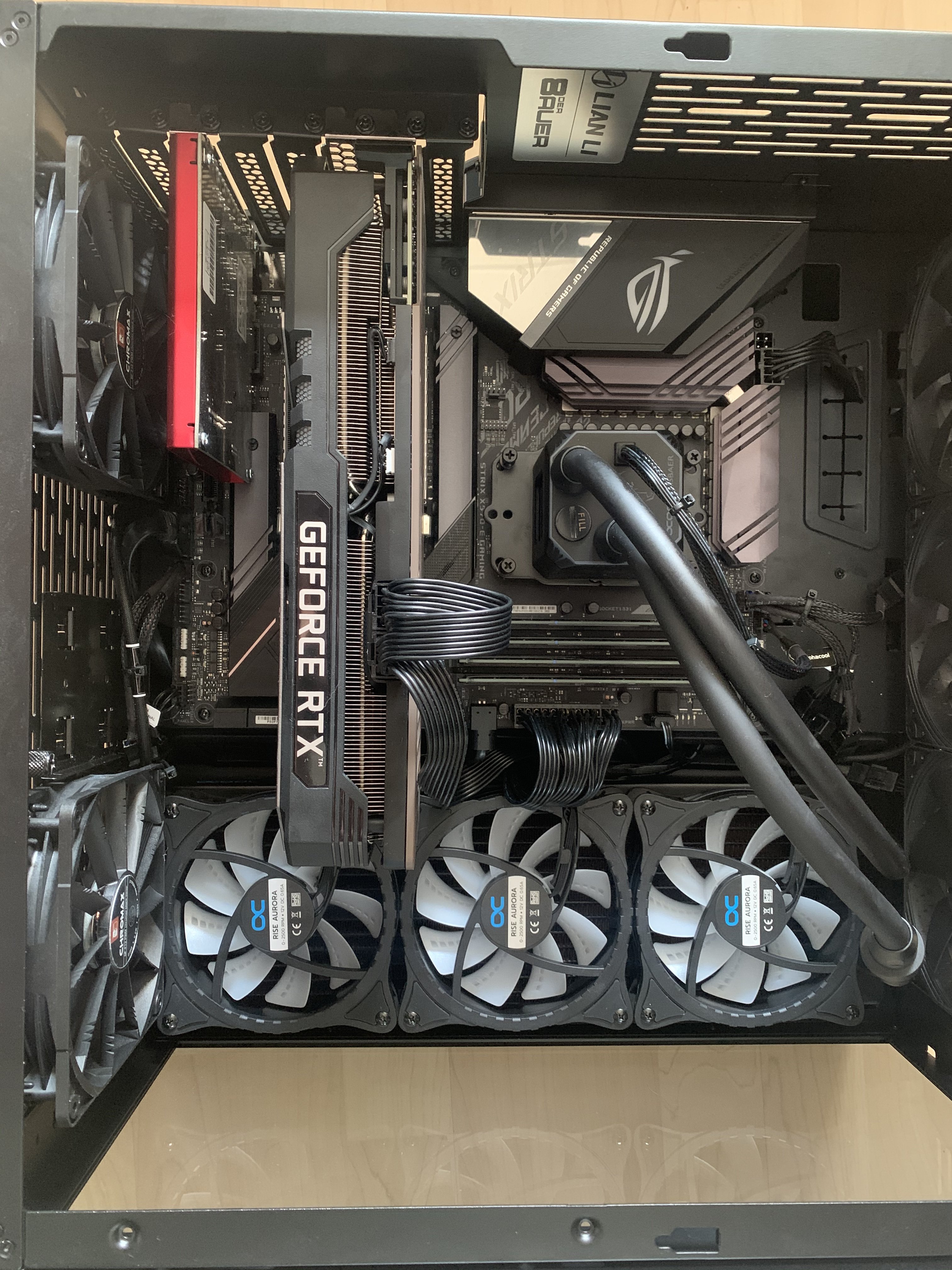

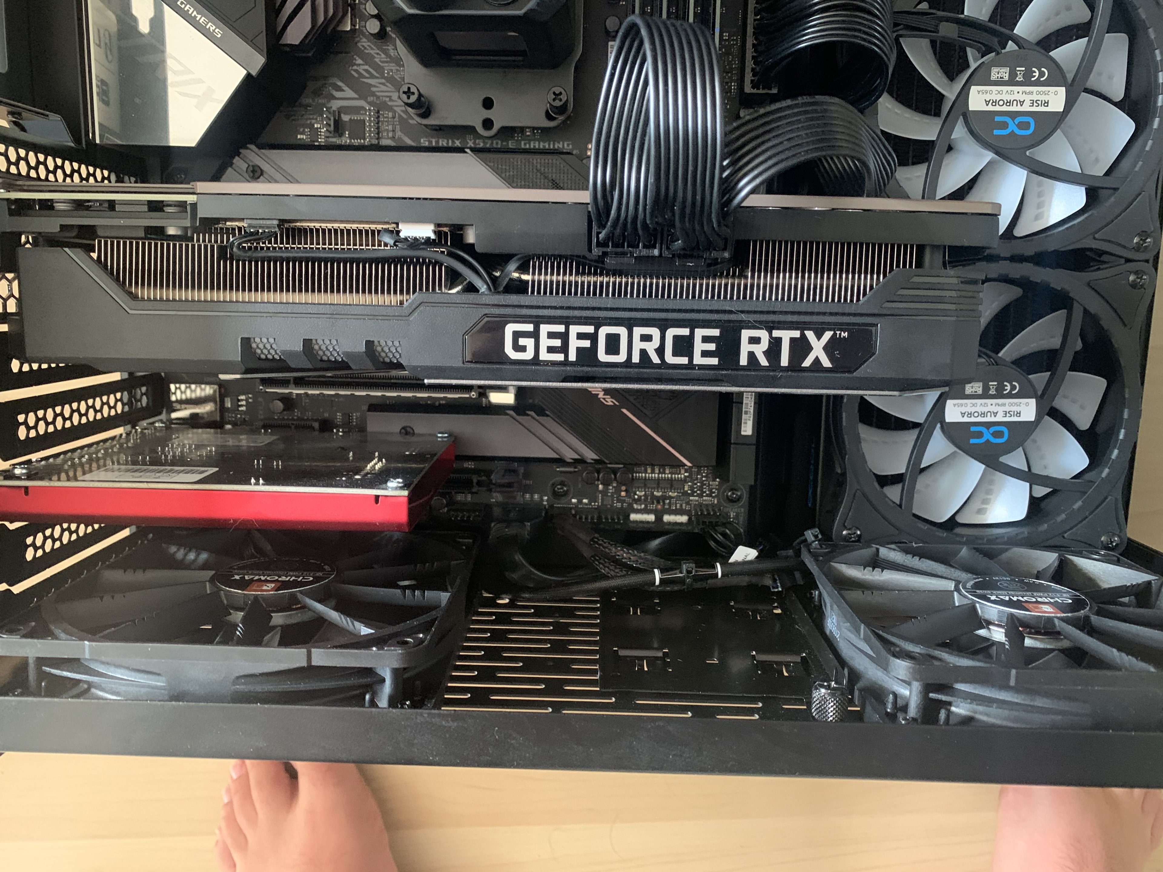

So Freunde der Sonne, habe mal mit meinen zwei linken Händen eure Tipps umgesetzt. Temperaturtechnisch scheint es auf den ersten Blick geklappt zu haben (IDLE ~ 34C).
Hier noch die geforderten Bilder (Ich hoffe ich habe alles richtig gemacht).

Für Hotspot ist das noch in Ordnung.
Da kannst vielleicht noch unten die SSD Halterung raus nehmen und da noch
nen zusäätzlichen Lüfter einblasend montieren.
Was hast denn an Durchschnittstemps des GPU Cores, was gibt VRM, GDD6x maximal aus?

Hi das erste Bild ist der jetzt Zustand?
Mit dem nach innen gerichteten Luftstrom?
Das unterste Bild ist der Zustand davor?
Wenn die Schlauch Länge reicht, könntest Du als Vorschlag:
Beim obersten Bild den Kühler um 180° drehen? Das Die Schläuche nach unten zeigen?
Früher oder später kommt immer mehr Luft in den Kühlkreislauf und diese Luft sammelt sich oben, um die ein- und auslässen der Wasserkühlung am höchsten Punkt.
Dadurch kommt kein idealer Kreislauf zustande. Pumpe und ein auslässen sollten immer unter dem höchsten Punkt liegen...
Du könntest das Gehäuse auch test halber auf den Kopf stellen, mit einem Abstandhalter bei den kühlrippen. Und sehen wie es sich mit dem Temps verhält.
Die Alphacool Eisbären haben einen Ausgleichsbehälter im Kühlkörper.
Da ist die Positionierung des Radiators völlig egal.
https://geizhals.de/alphacool-eisbaer-aurora-solo-12960-a2311753.html
Davon ab liegt die Pumpe in dem Fall weit unter dem höchsten Punkt.
