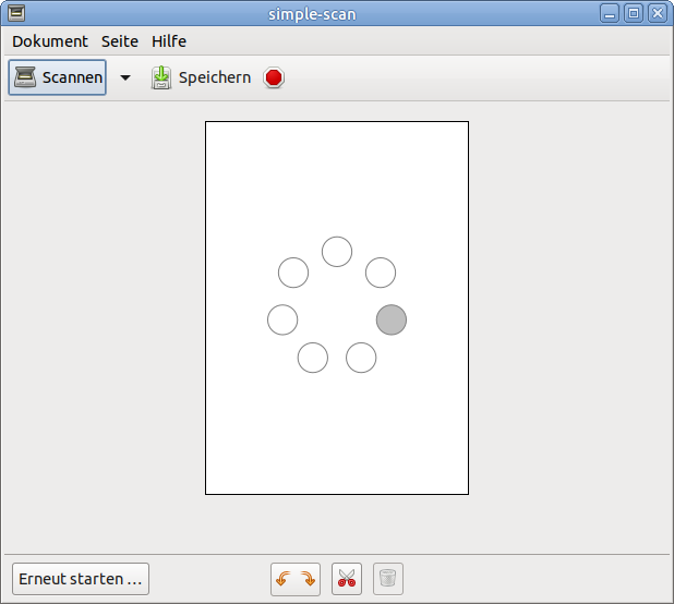

Scannen funktioniert nun. - ABER: Es dauert eine halbe Ewigkeit, bis der Scanvorgang anläuft. Bestimmt doppelt bis dreimal so lange wie vorher. Hab's abgestoppt: Vom Start von SimpleScan bis zum Abschluß des Scanvorgangs vergeht knapp 1 Minute. - Naja, geht noch gerade so.
Edit 3:
Die Antwort gebe ich mir selbst: SimpleScan listet dann im Menü Einstellungen die einzelnen zur Verfügung stehenden Scanner zur Auswahl auf. Nach Änderung ist ein Neustart zur Übernahme fällig.santander schrieb:Aber woher weiß er dann, welchem Scanner genau welche IP-Adresse zugeordnet ist, wenn ich nur eine Liste mit den IP-Adressen angebe?
Edit 4:
Aber das Scannen läuft nicht über Sane, sondern über die Canon-Treiber. Weil weiterhin bei Sane nur der USB-Scanner sichtbar ist:

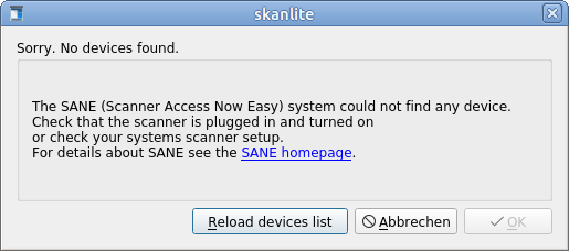

frank@ASUS-NOTEBOOK:~$ sudo sane-find-scanner
[sudo] Passwort für frank:
# sane-find-scanner will now attempt to detect your scanner. If the
# result is different from what you expected, first make sure your
# scanner is powered up and properly connected to your computer.
# No SCSI scanners found. If you expected something different, make sure that
# you have loaded a kernel SCSI driver for your SCSI adapter.
found USB scanner (vendor=0x0bda [Generic], product=0x0129 [USB2.0-CRW]) at libusb:001:004
# Your USB scanner was (probably) detected. It may or may not be supported by
# SANE. Try scanimage -L and read the backend's manpage.
# Not checking for parallel port scanners.
# Most Scanners connected to the parallel port or other proprietary ports
# can't be detected by this program.
Mein Problem ist damit gelöst.

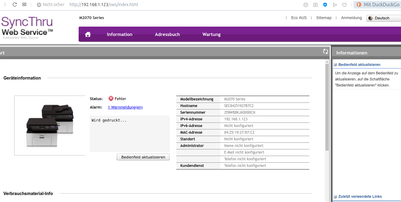

Jetzt habe ich doch noch ein Problem zu lösen. Und zwar funktioniert das Scannen momentan nur mit meinen 2 Canon-Druckern, nicht aber mit dem von Samsung.
Die Typenbezeichnung des Samsung lautet M2070. Es handelt sich dabei ebenfalls um ein Multifunktionsgerät.
Vielleicht kann mir da jemand noch eine Hilfestellung geben, wie man den noch zum Scannen kriegt.
In /etc/sane.d/xerox_mfp.conf ist ein Drucker mit der Typenbezeichnung gelistet:
Das Web-Interface kann über den Browser aufgerufen werden. Somit ist er übers WLAN-Netzwerk anpingbar:
