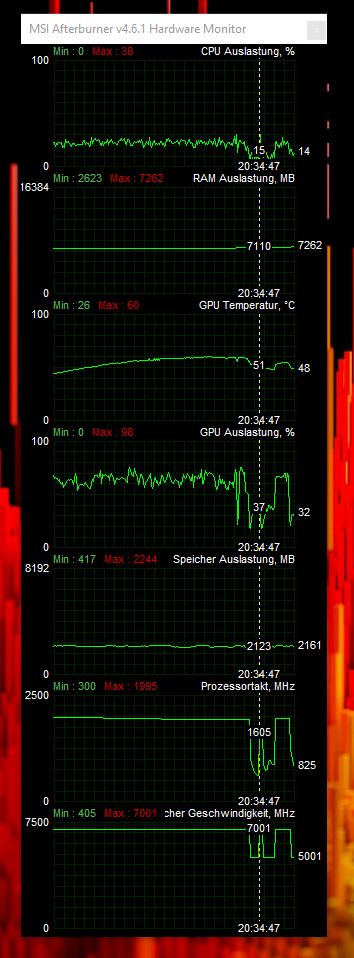

Seit einigen Tagen habe ich Framedrops in Destiny 2 (Steam), sodass es nicht mehr richtig flüssig läuft. Das sind keine "krassen Framedrops" die permanent von 144 FPS auf 10 FPS runterfallen, sondern eher zwischen 110 FPS und 144 FPS bei 144Hz und zwischen 50 FPS - 60 FPS bei 60Hz. Normalerweise habe ich alle 3 Monitore parallel an, mein Hauptmonitor (auf dem ich spiele) läuft mit 144Hz, die anderen beiden mit 60Hz. Testweise habe ich die anderen beiden Monitore auch schon deaktiviert. Bei einem weiteren Test habe ich den 144Hz Monitor auf 60Hz gestellt, aber selbst die 60 FPS hält er nicht konstant. Ein weiterer Test war, dass ich Windows Defender & Co. komplett deaktiviert habe, aber auch dadurch hat sich rein gar nichts geändert.

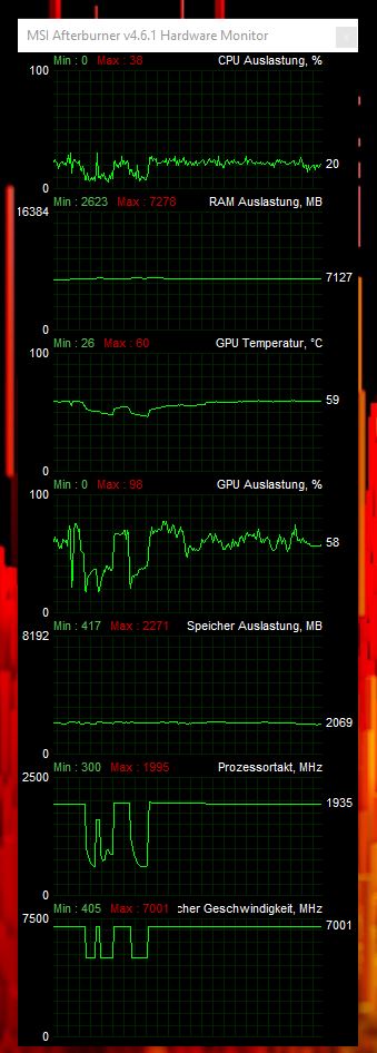

MSI Afterburner ist sowohl bei CPU, RAM als auch GPU nirgendwo annähernd bei/über 50%. Lediglich der Wert "Speicher Geschwindigkeit, Mhz" liegt permanent im oberen Bereich mit 7001 Mhz. Ich weiß nicht, was dieser Wert genau bedeutet (welchen Speicher meint MSI Afterburner?) und ich weiß auch nicht, ob das ein Grund sein kann. Das passiert natürlich nur wenn ich ingame bin, auf dem Desktop, im Idle usw. ist dieser Wert weit unten.

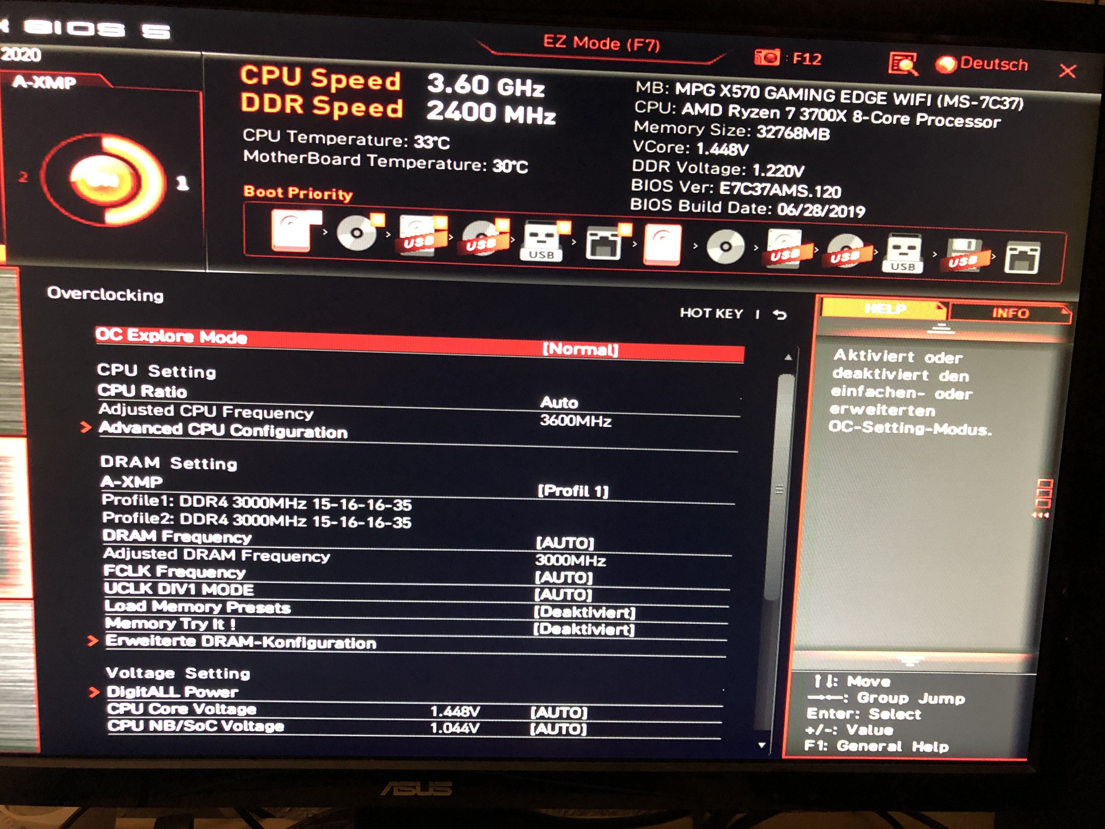

Sobald die GPU unter 95% Auslastung ist bist du meist im CPU-Limit. Und das wiederum kann für massive Hintergrundaktivität sprechen. Könnte aber auch falsch eingestellter RAM sein.
Ist das XMP-Profil im BIOS aktiviert und läuft der RAM mit den angegebenen Werten?

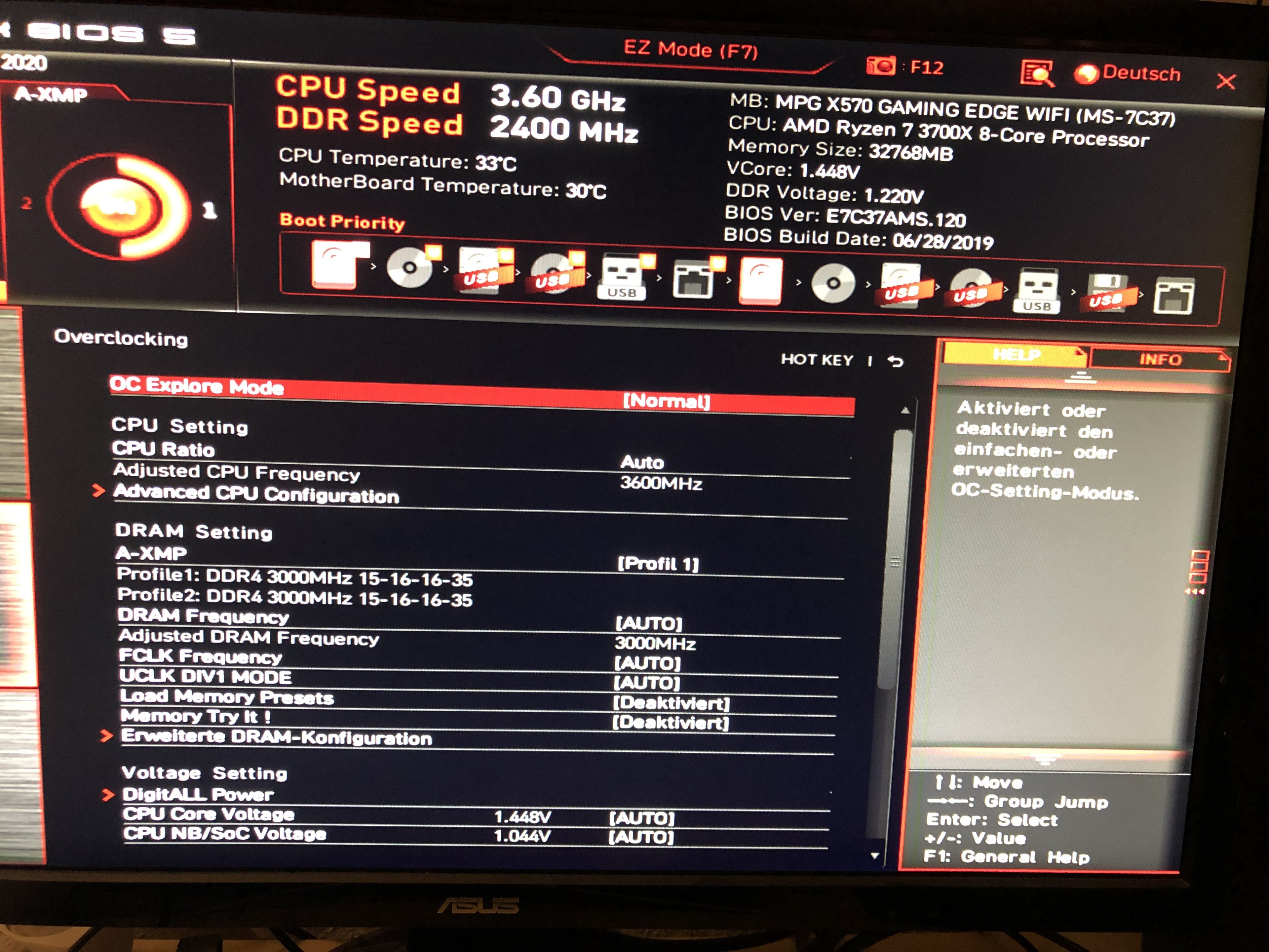

Ich habe einige eurer Antworten einfließen lassen und weiter getestet.
1. Test: Am 03.02.2020 kamen neue Nvidia Treiber, die ich installiert hatte. Nachdem das 3 Tage her ist, habe ich die nochmal komplett deinstalliert und bin auf die Treiber aus dem Januar zurück - keine Änderung des Problems
2. Test: RAM Reset / X-AMP neu aktiviert, siehe Screen1
3. Test: Anderer Monitor mit 60Hz, Game auf 60 FPS, selbes Problem
4. Test: Grafikeinstellungen von "höchste", wie ich es seit Beginn spiele, auf "hoch" - keine Änderung des Problems
5. Test: V-Sync deaktiviert und Framegrenze ingame auf 120 FPS, Monitor auf 120Hz - keine Änderung des Problems

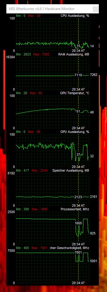

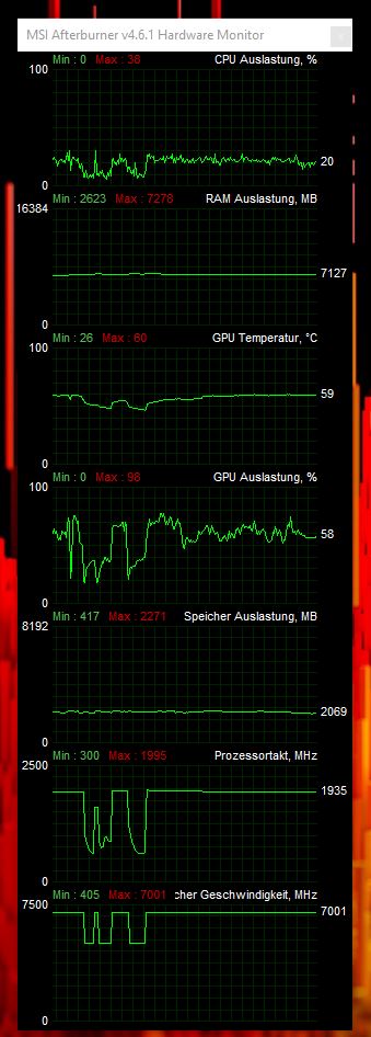

Dann nochmal 2 Screens vom Afterburner während ich im Game war..
@squadric während den Runden, im Menü nur minimale Schwankungen
Mir gehen langsam die Ideen aus.

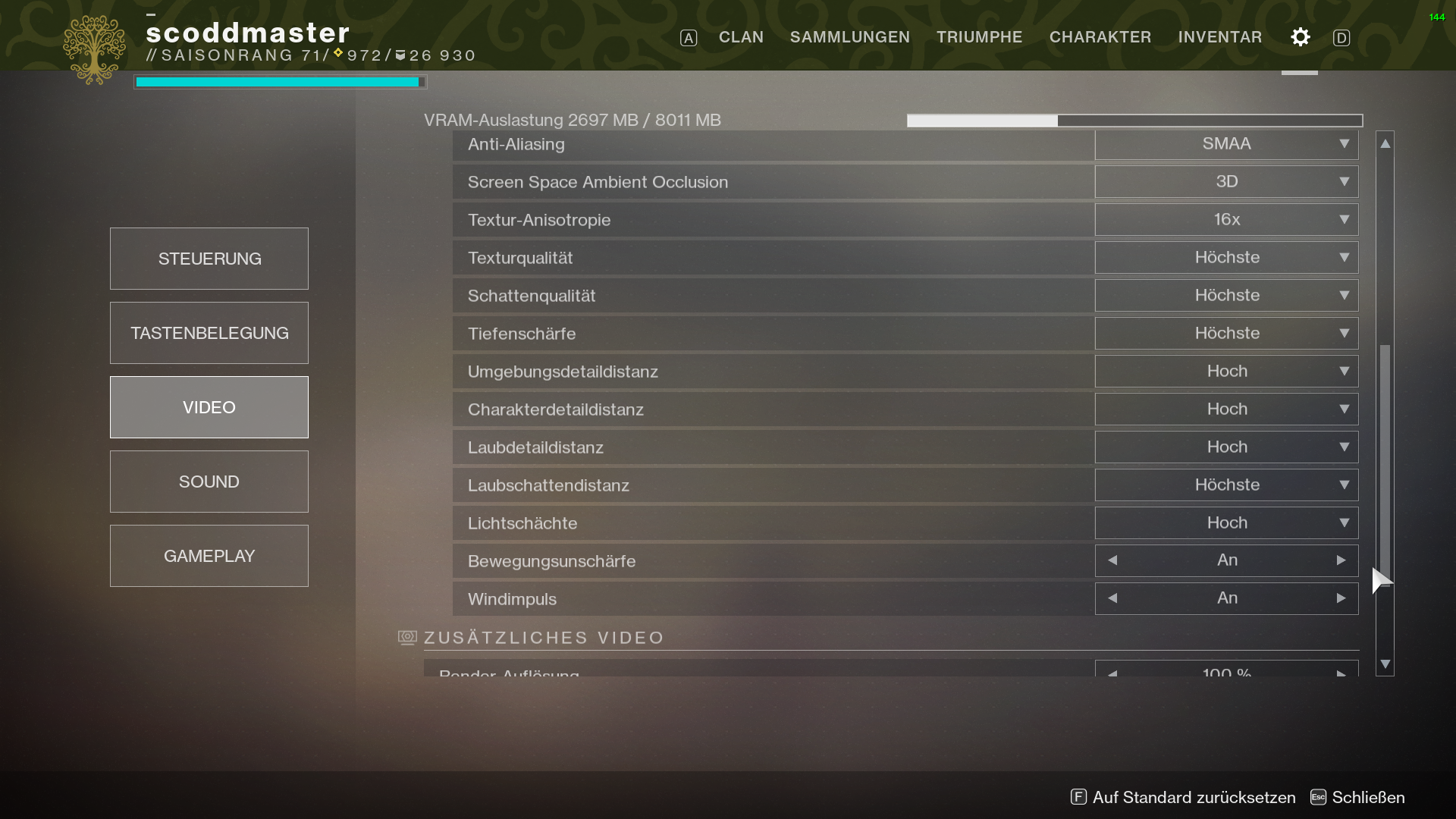

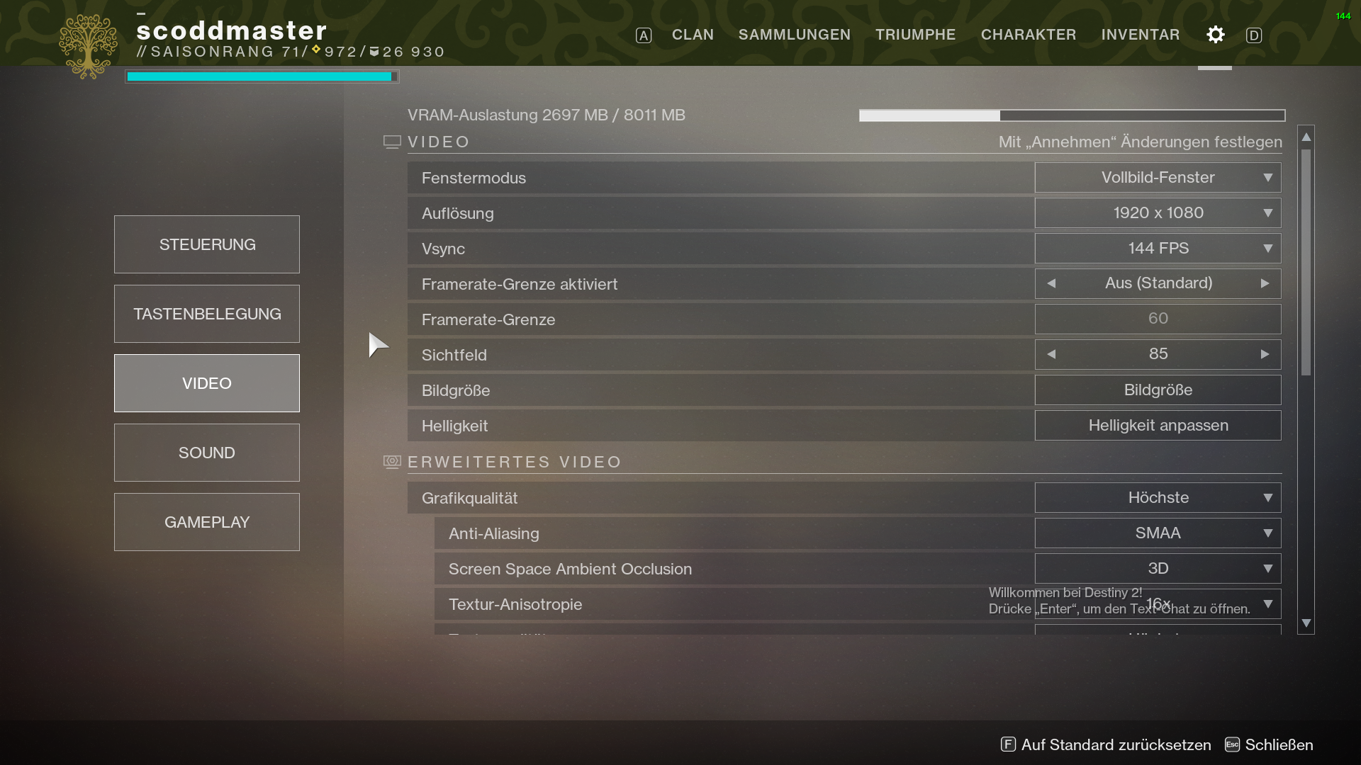

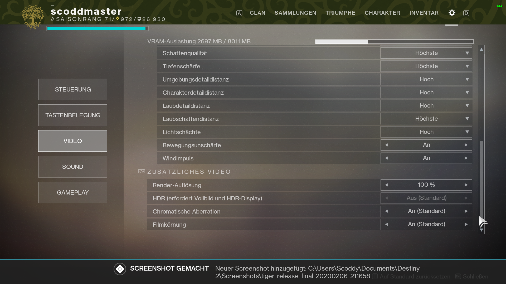

Post Mal deine Grafik settings von D2. Wäre es jetzt zb. sundial gewesen hätte es mich nicht gewundert. Ansicht ist D2 hervorragend optimiert bis auf ein paar ausnahme Aktivitäten. Aber crucible läuft eigentlich ohne fps Probleme.
Also das sind die Settings, die ich eigentlich seit Monaten spiele.
Und die Drops hattest du vorher nicht? Übrigens alles auf "Höchste" ballern macht relativ wenig Sinn, da bei machen Setting kein großer Unterschied zu (niedrigeren Settings) zusehen ist. Folge mal dem Guide hier, ein paar Settings kannst du ruhig auf Hoch oder Mittel stellen ohne große Abstriche. Berichte ob Du dann immer noch drops hast.

144 FPS Vsync, und Du merkst es wenn mal "nur" 120 FPS anliegen? 144 FPS muss eine CPU auch erst mal stemmen.
Wenn die Graka zu dem Zeitpunkt langeweile schiebt ist die CPU zu lahm. Das ist das, was Du über den Afterburner beobachtest. Das Game wird ja ständig gepatched, wenn es die letzten Monate lief, kann es ja einfach über einen Patch zu Problemchen kommen. Deine Probleme sind nicht zufällig mit einem Update zusammengefallen?
