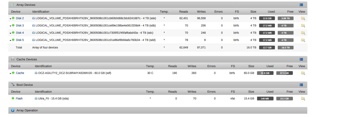

In der unRaid software habe ich 16 TB zur verfügung btrfs wo ist jetzt ein RAID?
Das ARRAY ist so aufgebaut:

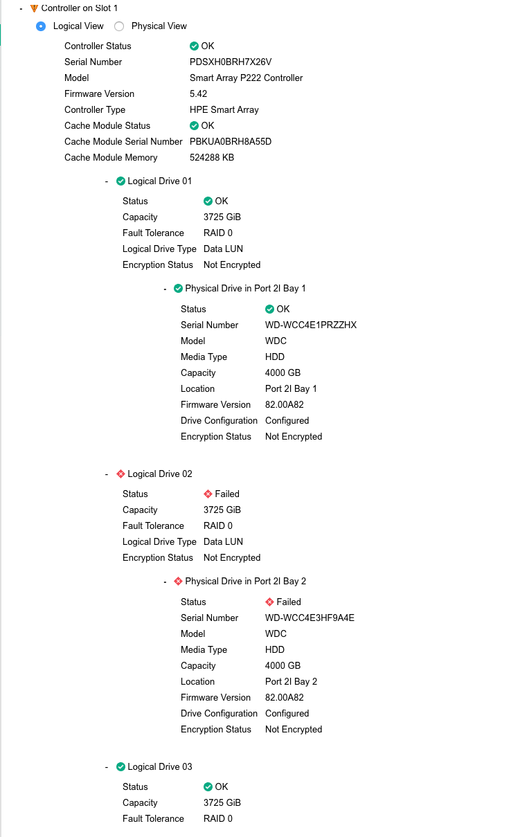

eine Disk fehlt wie es das ILO beweist:Bildschirmfoto 2017-04-02 um 22.17.08.png
Was mich bei diesem screenshot wundert ist das die software nicht merkt das ich eine Disk rausgezogen habe... ( um einen Disk Ausfall zu simulieren) :freak: wie kann das sein ?
Ich habe noch vollen zugriff auf meinen Ordner bei dem ich den SSD cach deaktiviert habe...

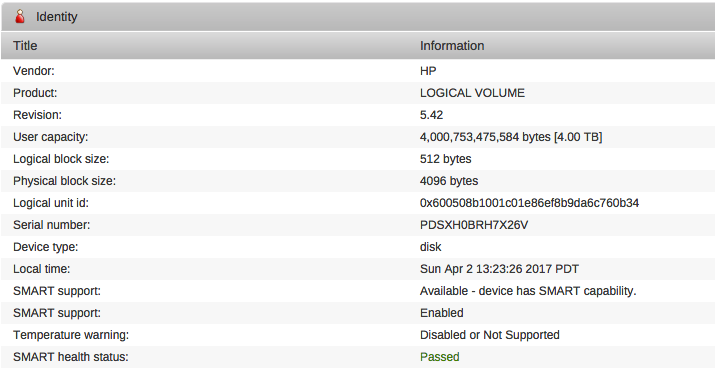

die disks werden vom Raid controller verändert:
