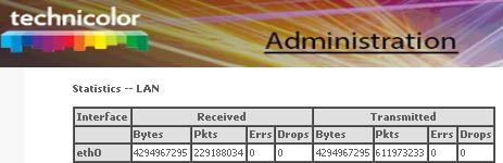

Was hat das TC4400 mit der schlechten schirmung von flachkabeln zu tun? Welche miese Signalqualität?
Keine errors, keine drops

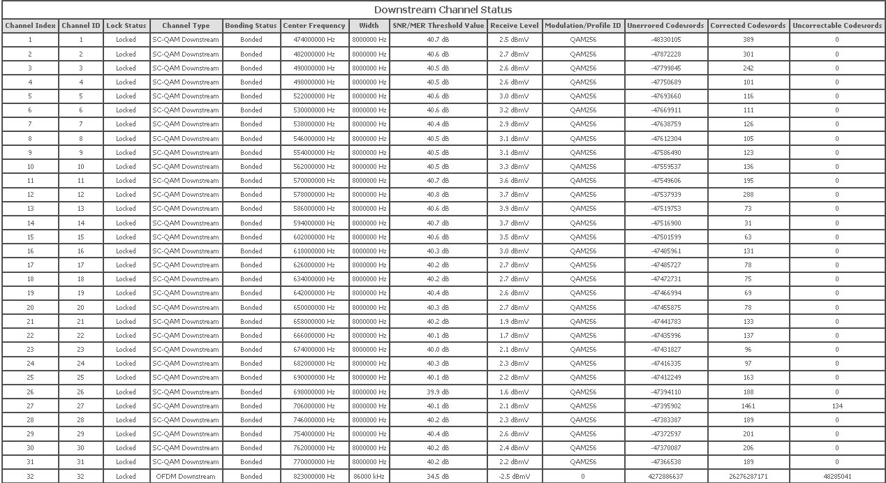

Sollte mal aktualisiert werden. Seit 2019 ein Datendurchsatz von ~4GB ist eher unwahrscheinlich, oder? :D
Schonmal dran gedacht, dass das Modem zwischen 2019 und heute mal vom Stromnetz kurz getrennt gewesen sein könnte, oder mal einen neustart/reset bekam? xD
Außerdem hat das Modem nen zeichenlimit höchstwahrscheinlich und es startet den Zähler iwann wieder bei null.
Abgesehen von einem RESET würde nichts davon den Zähler beeinflussen weshalb ich mich nun wundere, dass du diese anderen Dinge überhaupt benennst.
Wenn du dem Teil zufällig vor etwa einer Woche einen Reset gegeben hast, nun, dann ist das eben so. Dann ist das von dir präsentierte Ergebnis aber halt trotzdem nicht aussagekräftig. :D
Nein, eher unwahrscheinlich. Jedenfalls bis weit über die Petabytes hinaus.

natürlich beeinflussen auch die anderen Szenarien den Zähler. Sobald das Modem neugestartet wird oder vom strom getrennt wird, wird der flüchtige speicher geleert. d.h alle statistiken und das logfile werden gelöscht.
Ist aber so. Die CW zähler setzen sich auch nach einer bestimmten Zahlengröße zurück.
Die Statistiken sowie das Logfile befinden sich aber nicht im RAM oder dergleichen, sondern bleiben erhalten auch wenn du das Teil eine Woche vom Strom nimmst.
Wie geschrieben weit über die Datenmenge hinaus, die in zwei oder drei Jahren fließen.
Zumal es ja nichts daran ändert, dass dein präsentiertes Ergebnis aufgrund der marginalen Zeitspanne nicht aussagekräftig ist hinsichtlich Signalqualität. :D
.courson schrieb:
Kleiner Fun Fact am Rande: Sucht einfach einmal nach 4294967295 oder FFFF FFFF mit der Suchmaschine eurer Wahl. ;)
das tc4400 arbeitet mit der alten firmware .20 mit vorzeichen beim CW Zähler und geht auch über diese zahl hinaus (erkennbar bei den korrigierten beim OFDM). Bei dem zähler der eth pakete werden keine vorzeichen verwendet, darum geht er da wohl auch nicht über das limit.
