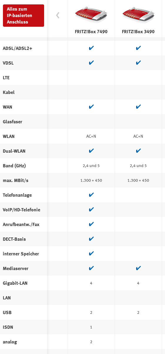

Hallo Leute,
eine Frage zu den beiden Fritzboxen 3490 und 7490. Es gibt bei der 7490 einen Anschluss auf der Rückseite mit DSL/TEL und bei der 3490 ist nur ein DSL? Worin liegt da der Unterschied? Bei mir daheim sind zwei Telefonboxen verbaut. Links die ganz normalen mit den TAE - Anschlüssen und rechts daneben der Splitter, von wo aus auch das RJ-45 Kabel zur Fritzbox geht -> eben genau in diesen DSL/TEL - Anschluss.
Vielen Dank für Eure Antworten.
Die 7er Boxen sind auch mit/ für Telefonie, DECT bzw. ISDN ausgestattet.
Die 3er Boxen haben dies nicht.
hi,
die 3490 hat keinerlei Telefoniefunktionen. Du kannst also keine Telefone anschliessen. Kein VOIP, kein DECT. Ist also nur für reinen Datenverkehr gedacht.
gruß t.
Die 7490 kann ISDN. DIe 3490 hat ein Y Kabel dabei falls du das brauchst.
Der Hauptunterschied ist allerdings: die 7490 kann (analoge) Telefone anschließen. Selbst wenn du das jetzt noch nicht brauchst, innerhalb der nächsten 2 Jahre stellt die Telekom alles auf VoIP um, der normale Telefonanschluß und auch dein Spiltter fallen weg.
Alles klar, dann fällt die Wahl eindeutig auf die 7490, auch zwecks VoIP. Wenn aber mein Splitter dann überflüssig ist, erfolgt dann nur die Verbindung von der Telefonbuchse mittels eine TAE-Steckers auf die Fritzbox? Oder habe ich da gerade einen Denkfehler?

Hab selbst die Konstellation mit der 3490 und einem Gigaset-VOIP-Telefon. Ist für mich die optimale Lösung. Die 3490 verteilt das LAN per Patchpanel im ganzen Haus. D.h. meine VOIP-DECT-Basis kann ich an jeder Netzwerkdose im Haus anschließen, was bei mir z.B. Im ersten Stock ist. Dadurch hab ich im ganzen Haus optimalen Empfang und spar mir einen DECT-Repeater. Würde ich es über die FritzBox laufen lassen, müsste ich alle Telefone mit der Basis im Keller verbinden, was wohl nicht bis ins Dachgeschoss reichen würde. Insgesamt können bis zu 6 Mobilteile und entsprechende Nummern in der VOIP-Basis verwaltet werden und untereinander telefonieren. Drei digitale ABs sind auch mit an Bord. Zusätzlich Komfortfunktionen wie z.B. eine Verbindung zu KlickTel, d.h. wenn mich jemand mit einer bei mir nicht gespeicherten Nummer anruft wird automatisch die Inverssuche auf KlickTel angestoßen. Ist die Nummer dort bekannt, bekomme ich automatisch den Namen angezeigt. Und meine alten DECT-Telefone laufen auch problemlos drüber. Wüsste also nicht ansatzweise, wofür ich eine 7490 brauche, die anderen Funktionen der beiden Boxen sind identisch.
