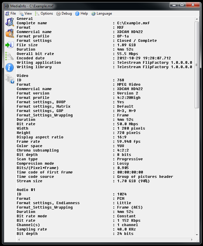

Mit Bezug auf deinen anderen Thread: In Audio- und Videodateien stecken Unmengen an Kopfdaten. Container und Codec sind zwei von -zig Merkmalen. Einen Ausblick bekommst du, wenn du dir eine Videodatei mit MediaInfo im Textmodus ansiehst:
Um solche Informationen automatisiert auszulesen, wird häufig ffprobe verwendet, weil sich das hübsch verskripten läßt.
Reaktionen: han123 und MYSQL_ERROR_33
