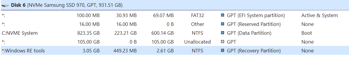

Alter Verwalter, was ne schwere Geburt.... ging nur mit AOMEI Partition. Weil löschen der WinRE Partition, dann hinzufügen zu C:, dann C: mit restlichen Unallocated erweitern und 3gb übriglassen, dann nach https://support.microsoft.com/de-de...-updates-400faa27-9343-461c-ada9-24c8229763bf vorgehen...

Jo schon, gebracht hat's nur nicht. Egal. Auf Fix warten, wenn der je kommt, oder das Update ausblenden...mittels irgendeinem MS Tool. Muss da noch lesen.
Huh...in der Tat nicht...obwohl ich nach dem erstellen das Teil mit reagentc /enable aktiviert habe und es auch enabled war.
Nach Neustart wieder nix.... hmm...
War wohl nix...
REAGENTC.EXE: The Windows RE image was not found.

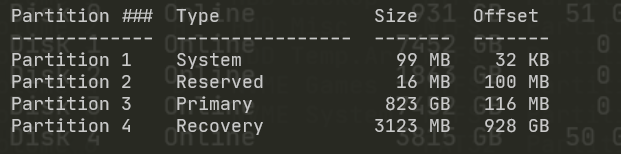

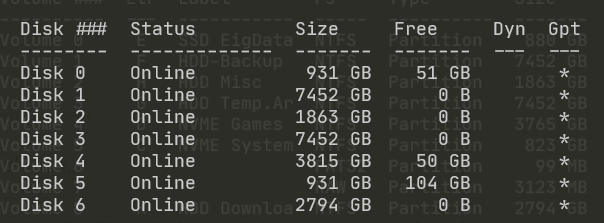

list vol
list disk
Im Disk 5 -> list part
