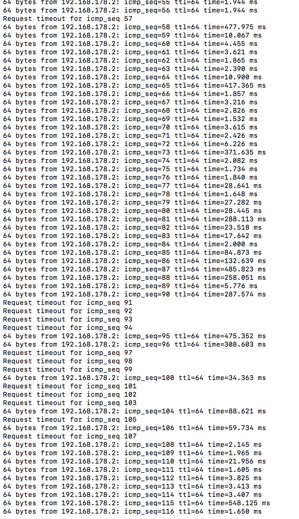

- Ping-Zeiten ab und an bereits auf das Gateway der Fritzbox wie auch ins Internet von 20-30ms auf 300-4000ms ansteigt, ab und an gibt es packet-loss. zu 70% sehe ich diese problematischen Pingzeiten, ansonsten bleibt es normal. Ich sehe keinen Zusammenhang, außer dass beim Start des Spotify-Streamings oft ein Anstieg manchmal sogar auf über 10sek Antwortzeit und völligem Ausfall des Internets zu erkennen ist.

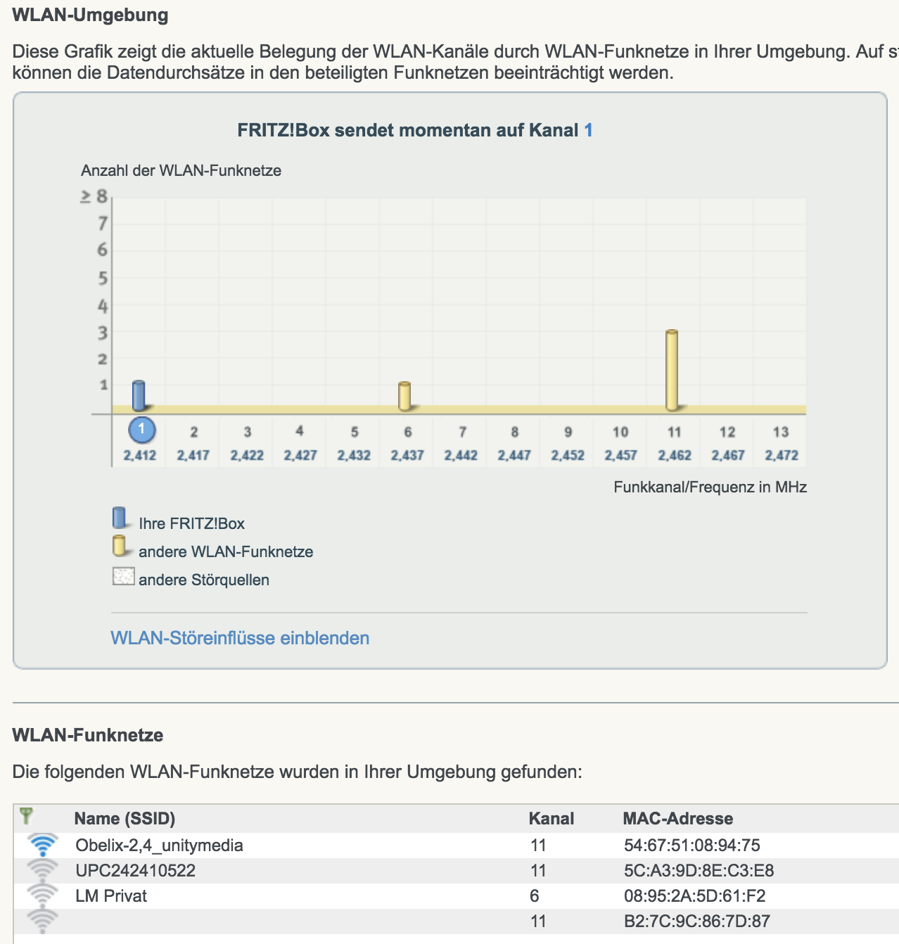

4 Sekunden Ping, Paketverlust, Spotify nicht möglich, sind für die Fritzbox nicht normal. Das sollte auch mit fehlendem ac direkt auch nichts zu tun haben. Scan mal deine Nachbarschaft und ändere den Kanal der Fritzbox. Es könnte sein, dass 2,4 GHz überlaufen ist und ac in 5 GHz Platz hat. Aber 4 Sekunden Ping und kein Spotify sollte aber auch in überlaufenden Gegenden nicht passieren.
PS: Das 2,4 GHz der Unitymedia-Kiste hast du aber schon deaktiviert, oder? Nicht, dass das auf dem selben Kanal am selben Ort funkt.

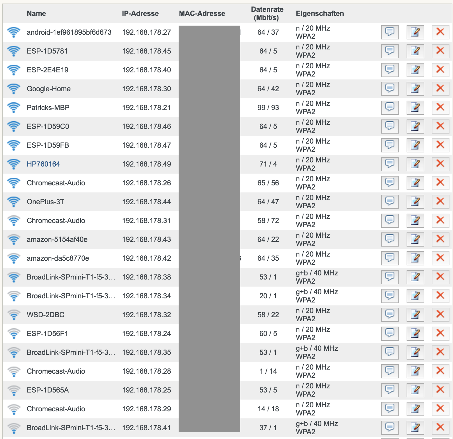

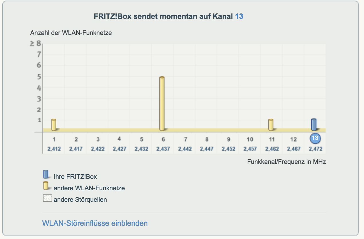

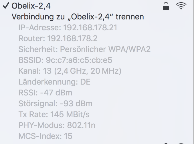

Hier ein paar Details.

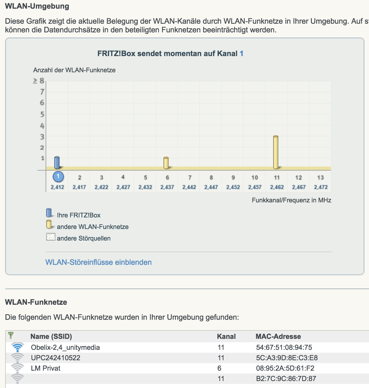

Sooo schlimm schaut das doch garnicht aus. Bitte im 2,4 GHz netz nur die Kanäle 1, 6, oder 11 verwenden, ansonsten hast du immer irgendwo eine Überschneidung. Den Kanal mal auf 1 oder 11 manuell festlegen. Kanalbreite auf 20 passt.
Aber wie schon öfter erwähnt ist die Box nicht wirklich optimal was das WLAN betrifft. AP dahinter hängen, oder eben eine mit etwas mehr Ausstattung wählen.
Hab ca. 17 allways on geräte und so viele wie möglich auf 5ghz ac, das 2,4er macht schnell probleme, grüsse an die nachbarn die hier alles falsch einstellen, bei mehr als 1-2 überlagerungen fangen geräte zb mein RM Mini 3 an aus dem netz zu fliegen, glaube bei der anzahl an geräten die du hast sollte man nicht auf 2,4 ghz setzen, erst recht nicht bei den streaming geräten :freaky:

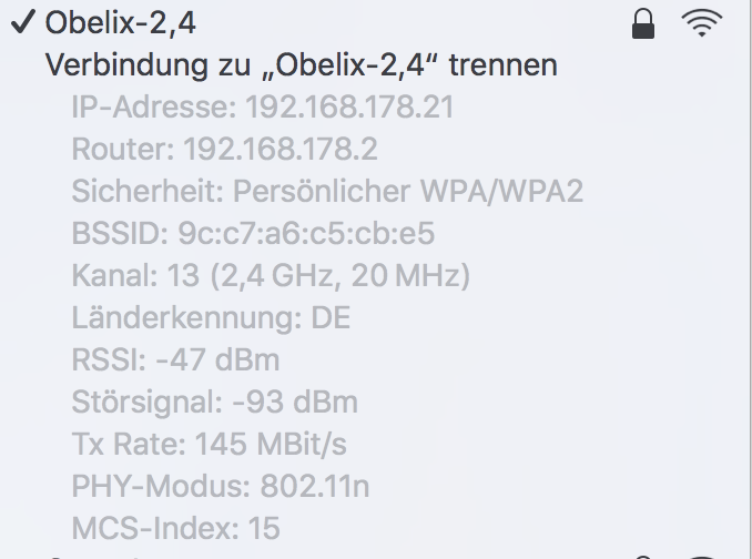

Wie kommt Kanal 13 zustande? 1, 6 oder 11 nehmen. Auch wenn dort andere sind. Da 6 so stark ist, würde ich 1 oder 11 testen. Warum 1, 6 oder 11? Siehe: http://heise.de/-1421535

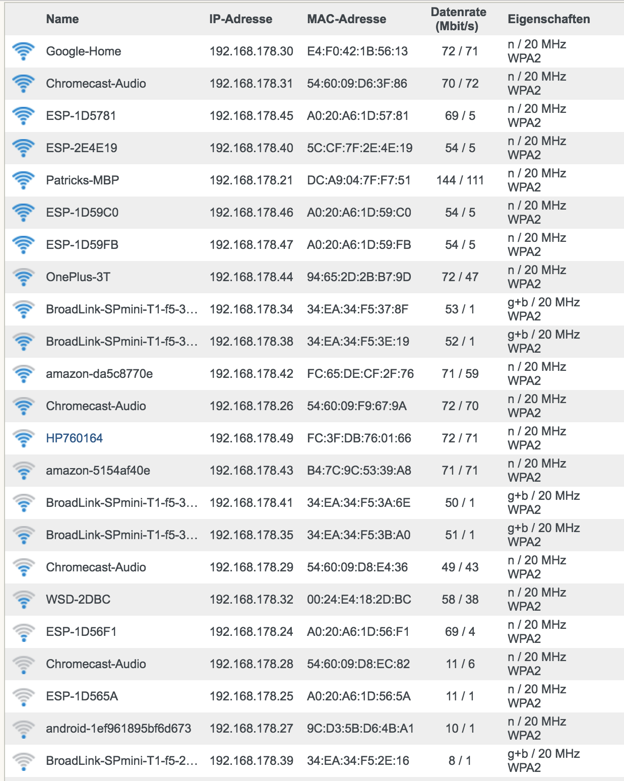

Edit: Manche scheinen mit 40 MHz Kanalbreite verbunden zu sein. Stell die wieder auf 20 MHz zurück. Bei aktuellen Fritzboxen lässt sich 40 MHz z.B. gar nicht mehr forcieren.

Wenn er auch Kanal 1 benutzt, dann hat er keine überschneidenden WLAN, siehe auch dem Bild mit der Kanalbelegung ...

Die 20 MHz legst du in der Fritzbox fest. Heißt das bei deiner "Koexistenz aktiv"? Wenn das aktiv ist, schaltet die FB bei Bedarf auf 20 MHz runter. Ich bin gerade mit deiner 7369 und Firmware 6.32 unsicher, wie das da heißt.

ja, heist Koexistenz. Sonst senden die Fritten alle mit 40 MHz als Standard. Sagt eigentlich schon alles :evillol:

Also das sieht jetzt ganz gut aus mit Wechsel auf Kanal 1!
Ich habe das WLAN der ConnectBox auf Kanal 11 umgezogen.
Aktuell läuft das Streaming stabil und ich kann auch mit dem Handy das in der Küche montiert ist gut Streaming + Licht steuern. Hier zeigt nun auch der WLAN Empfang einen Balken mehr wo zuvor fast keine Verbindung möglich war.
