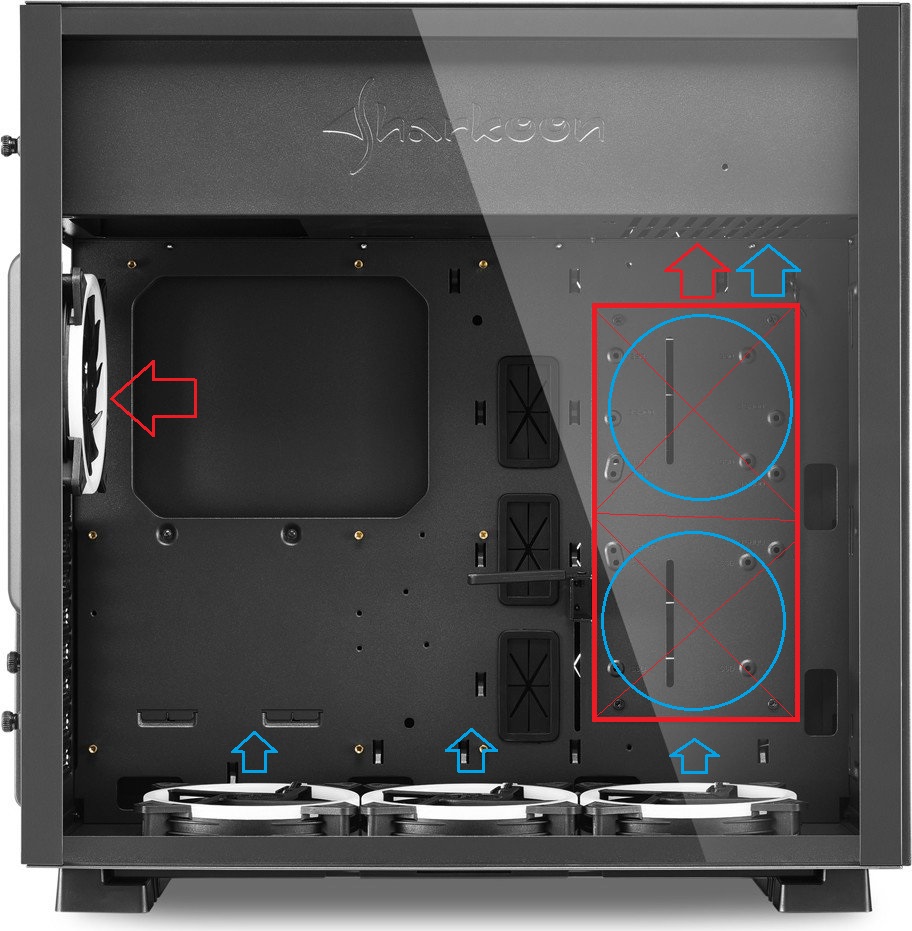

Hattest Du Rechts das Blech unterhalb vom NT abgenommen?
(dort könnte man noch 2x IN - Lüfter plazieren, = macht die gemischte Luft für das NT kühler)
Wenn net, dann reichts in dem Gehäuse halt net für permanent RT=ON.
Reaktionen: Tookie
Mist hab ich vergessen, schau ich gleich nochmal nach Danke!

Ok Danke dann kauf ich lieber ein neues Gehäuse :)
Was aber nervt ist echt die Lautstärke jetzt 😠
mit Fps-Limit?
Kannste heraushören welche Teile am lautesten sind?
NT fühlt sich bei 370W Abwärme bestimmt net wohl, CPU-Lüfter vermutlich auch net.
und
Wenn die Gehäuselüfter dann auch mit hoher Drehzahl@12V laufen müssen ist das schon ein Unterschied
zu vorher, wo es vllt. noch mit 6V ging.
btw.
Bodenlü. unter der Graka fand ich schon gut. Insofern wärs net schlecht in der Art aber anderer NT-Position.
https://geizhals.de/inter-tech-c-701-panorama-88881327-a2256653.html
(hier gibts das störende Blech net, ist gleich ab Werk offen)
