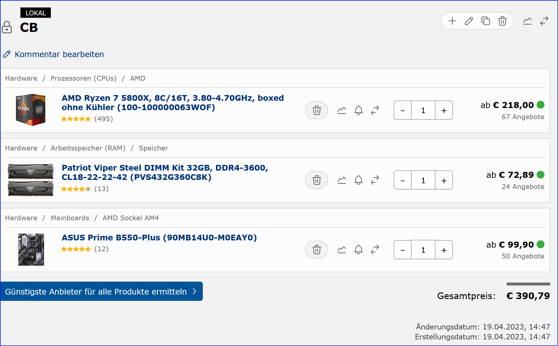

Hier mal ein Vorschlag für AMD.
Deinen CPU-Lüfter könntest Du weiter benutzen, wenn Du das Zubehör für den AM4-Sockel noch hast.
Ein Ryzen 9 5900X kostest etwa 120€ mehr. Hätte dafür aber auch 12C/24T.
Der 5950X würde dann wohl das Budget sprengen...

Für 500€ bekommst du z.B. einen 5900x mit einem gutem B550 board und könntest deinen RAM und Kühler weiter benutzen auch wenn der nicht der schnellste ist.
Bis auf den RAM sehe ich das auch so. RAM ist gerade so günstig und da er eh nur 16 GB hat würde ich die Gelegenheit gleich nutzen und auf mindestens 32 GB aufrüsten. (also eher neu)

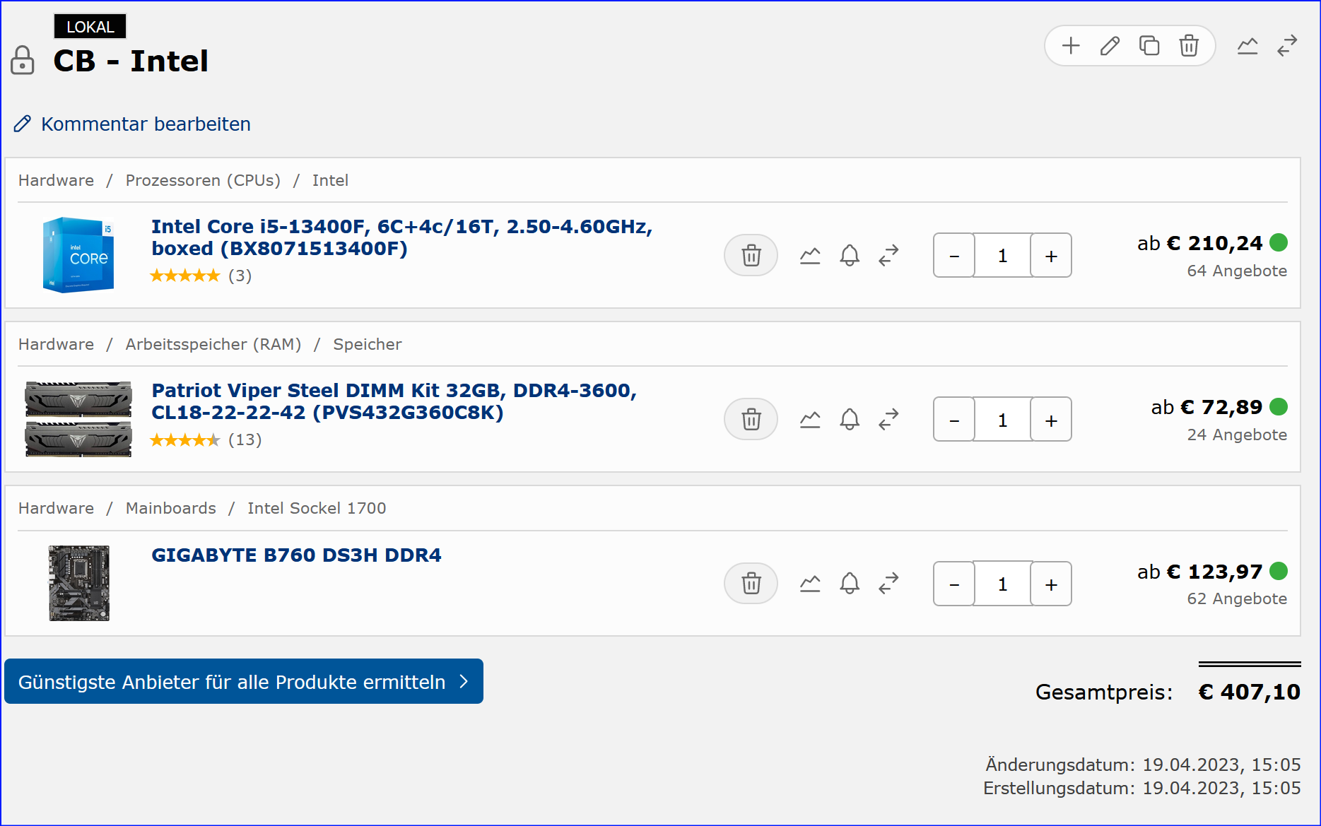

Bei einer vergleichbaren Intel-Konfiguration komme ich nicht günstiger:
UND: Dein CPU-Kühler hat keinen "Support" für Sockel 1700. Also kommen hier nochmal 50 bis 100€ zusätzlich oben rauf.

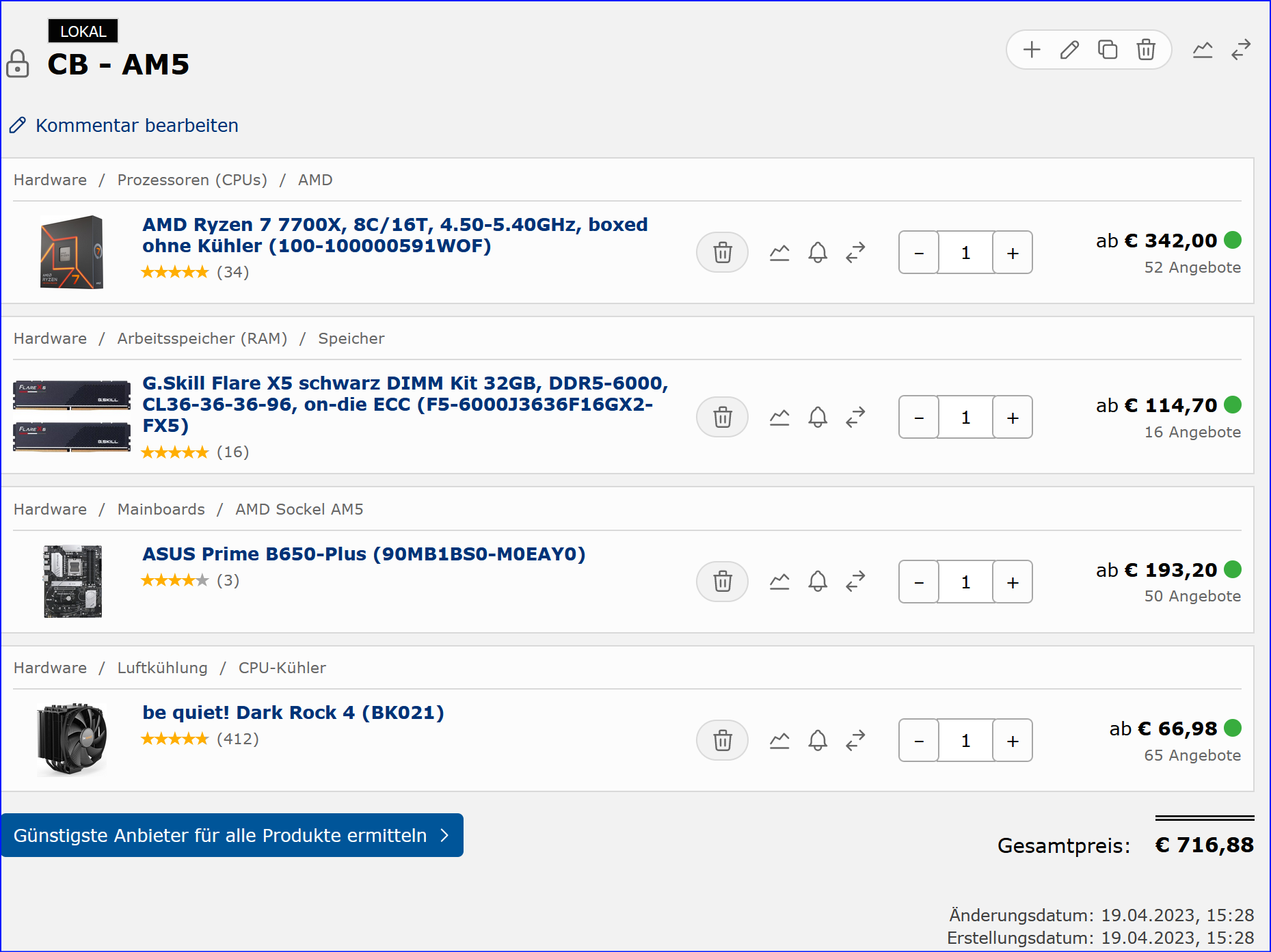

Ab wann würde AM5 denn Sinn machen? Klar neuer CPU Lüfter, aber dafür könnte man später nochmal upgraden, ohne die Plattform zu wechseln. Vorallem wenn ich jetzt sowieso neue RAM Riegel kaufe.
Achtung, wie auch schon Smartin schreibt, brauchst du wenn du den 5800X nimmst noch eine Grafikkarte, da der 5800X, anders als der 6600K, keine iGPU hat.
AM5 hätte eine iGPU kostet aber viel mehr als AM4. ca 350€ für den 7700 + 150€ - 200€ fürs Mainboard.
Verglichen mit dem 5800X für 220€ + 100€ fürs Mainboard bei AM4 ist das ein relativ großer Preissprung.

Ich denke, bei deinem Budget wird das eher schwierig. Du bist zwar mit AM5 zukunftssicherer, aber liegst wahrscheinlich mindestens 200 Eur eher 250, 300 Eur für einem AM4 System, da alles teurer ist Board, CPU und RAM (da DDR5). Und ob sich das dann wirklich unterm Strich lohnt, weiß ich nicht.
