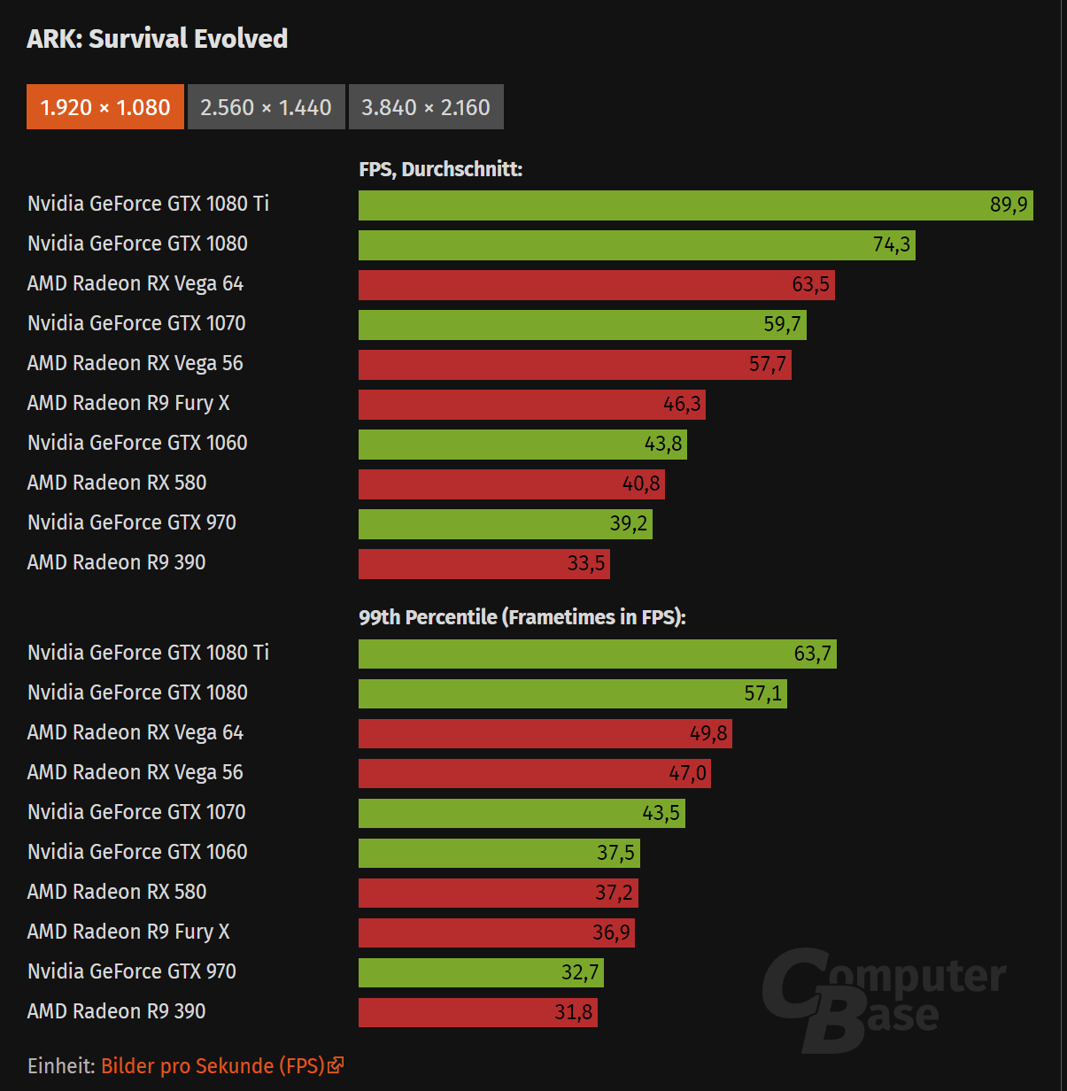

Jetzt hab ich mir mal den CB Test rausgesucht. Die CPU sollte wirklich kein Problem sein.
Die 1060 sollte mit etwas verminderten Settings auch spielbare FPS bringen, sonst muss diese sowieso upgegradet werden.
Die Frametimes waren übrigens damals auch auf einer 1080Ti schlecht, könnte auch alles am Spiel liegen.
Wird Singleplayer gespielt und ist die eigene Basis nicht sooo riesig stimmt das. Im Multiplayer geht der Prozessor ein.
