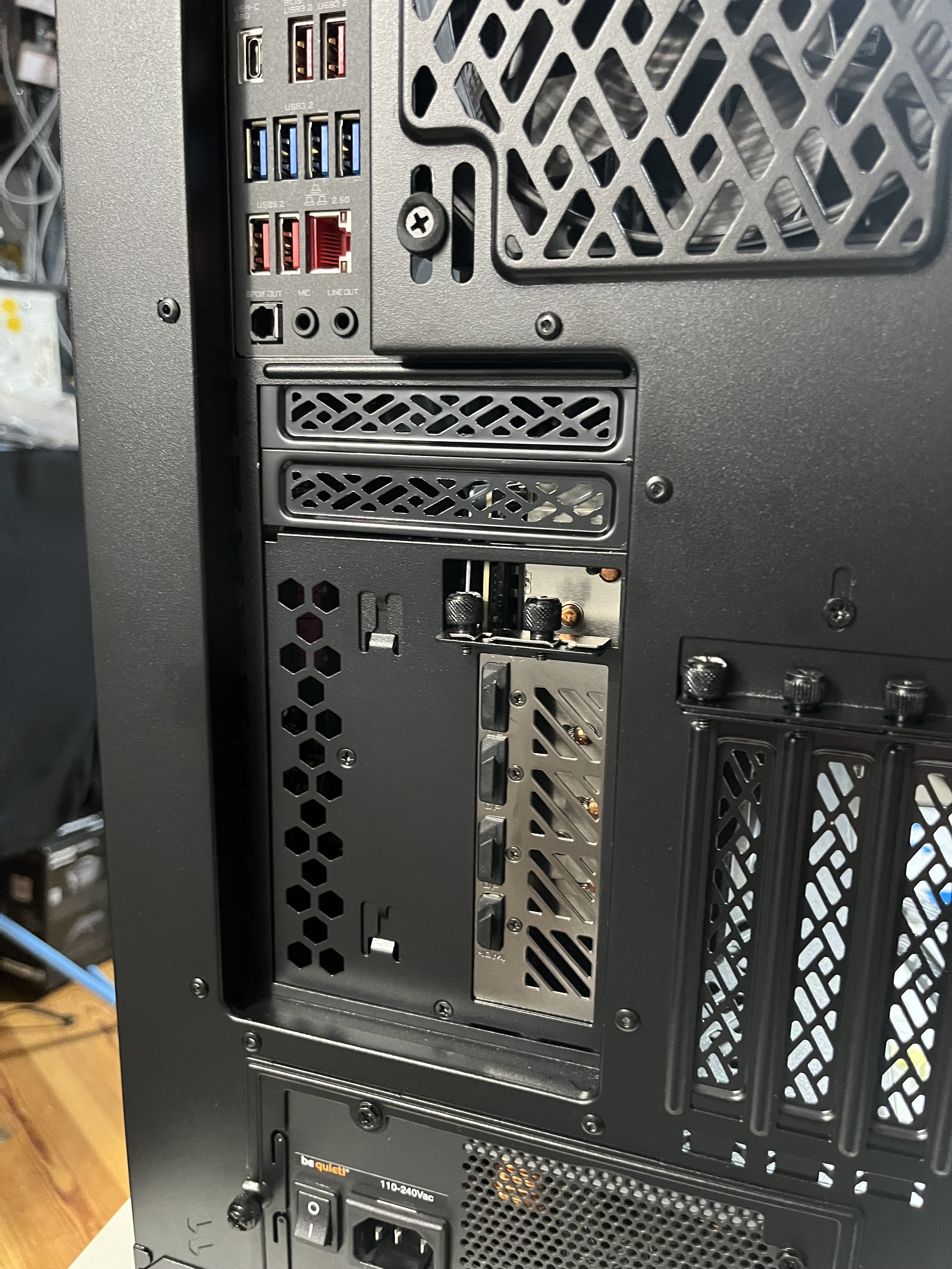

Dedizierte PCIe Karten kommen nicht in Frage, da ich meine GPU im Winkel von 90° zu den PCIe Slots auf der Netzteilabdeckung verbauen musste.
Nja, das macht das ganze halt ziemlich beschissen.
Welches Gehäuse hast du denn? Ich würde da vermutlich wirklich mit einem Riser-Kabel und einer PCIe Netzwerkkarte arbeiten.
Reaktionen: Amasov

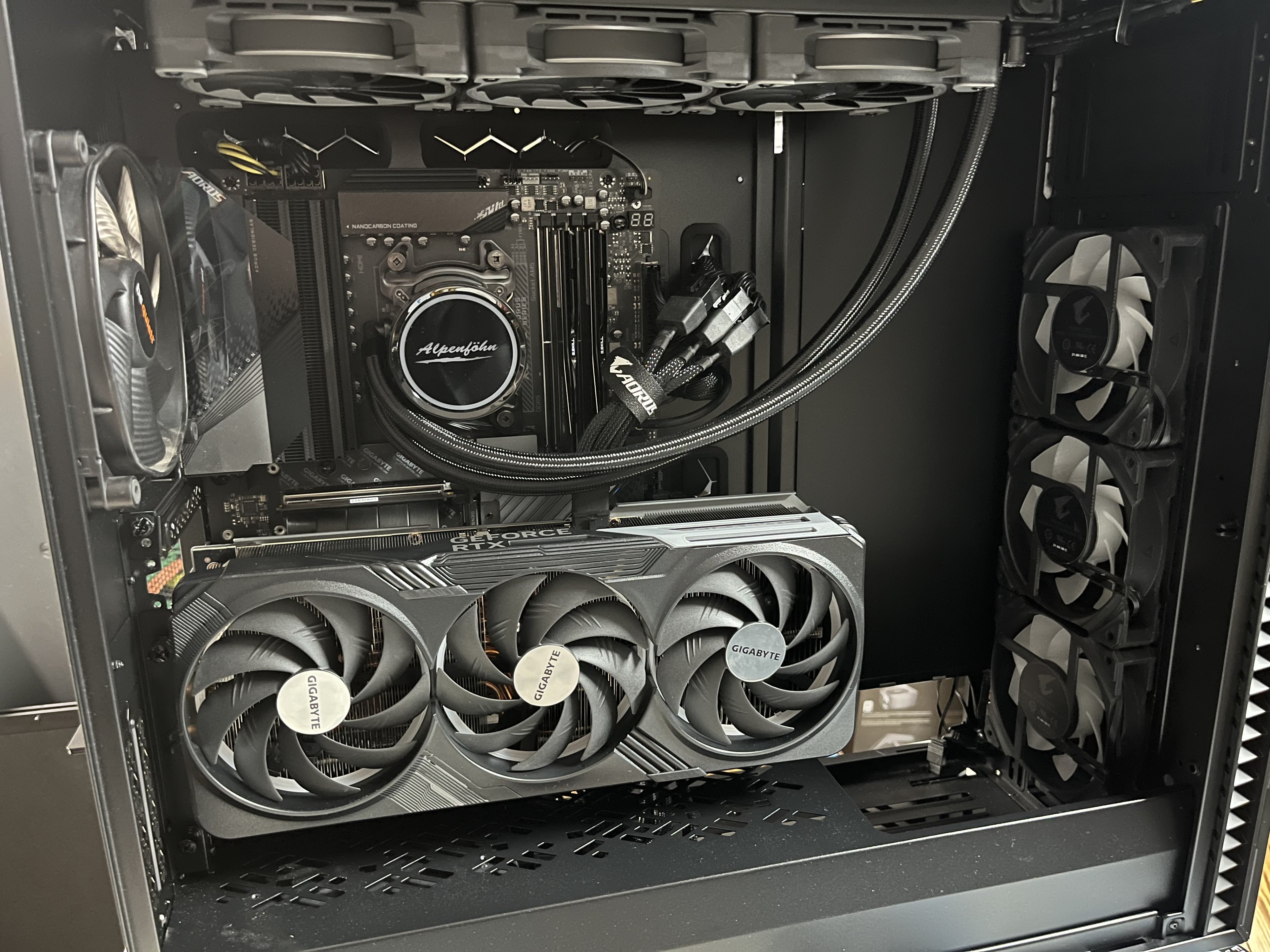

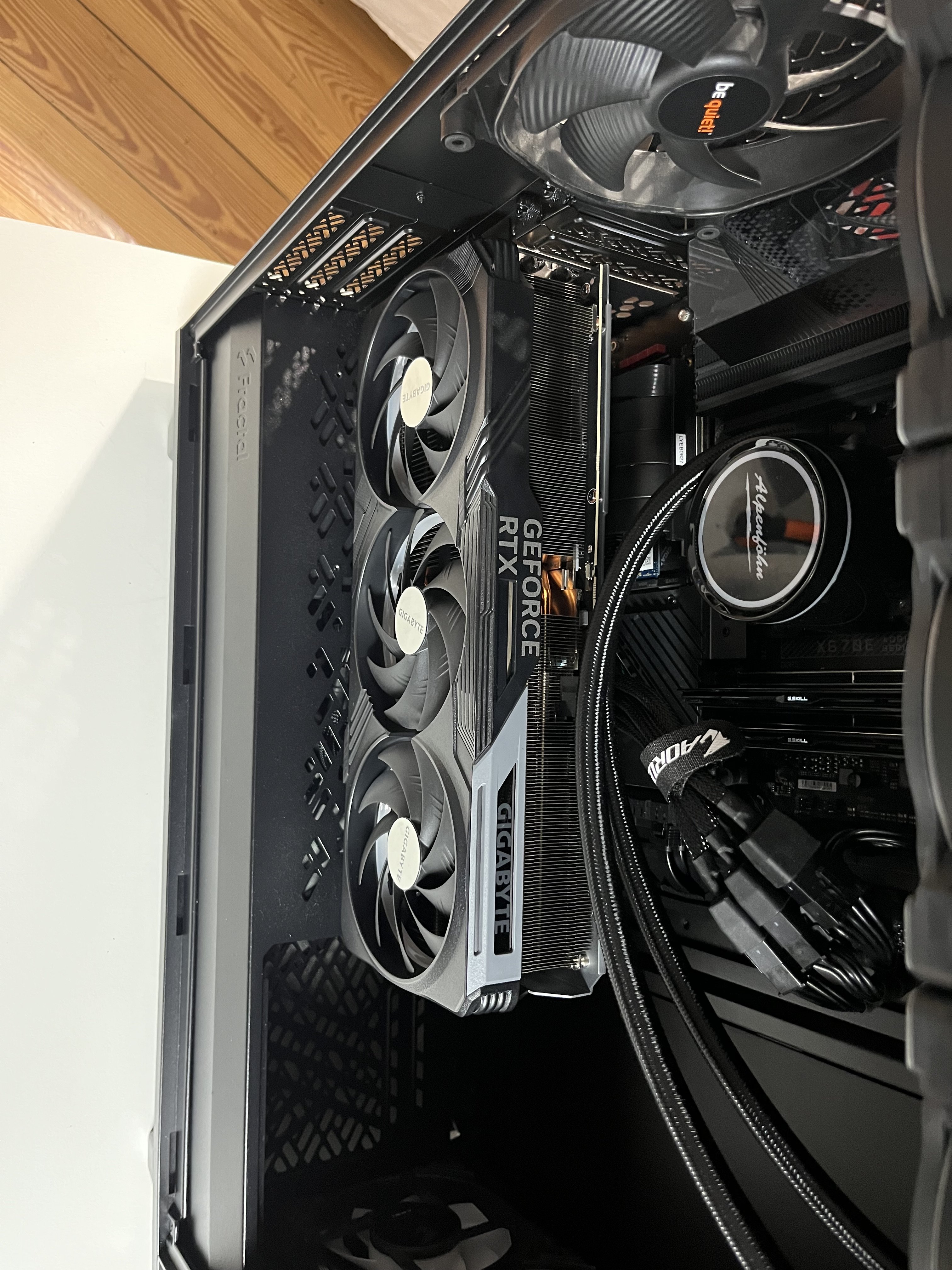

Hmmm ... auf Grund der Breite passte die 4090 leider nicht in die vorgesehenen vertikalen Slots, da hätte ich dann mit dem Glasschneider ran müssen (Ist zwar für die Frischluft gut, aber für alle anderen Umwelteinflüsse nicht wirklich ... ).
Theoretisch würde das mit den vertikalen Slots und ner Riser-Verbindung auf ne Ethernet gehen, sieht aber bissi kagga aus, oder ? Von der Luftansaugung der GPU auch nicht besonders toll, die 10G Karten sondern ja auch bissel Wärme ab :(
Wäre aber eigentlich das vernünftigste und was Fehler angeht am wenigsten anfällig, bis auf das Riser-Kabel. Über die Kühlung brauchst du dir da eigentlich keine Sorgen machen. Wenn Geld kein Problem wäre wäre natürlich ein neues Board die beste Option.

Bau doch die Grafikkarte ganz normal ein?
So schön ist das Teil ja jetzt auch nicht.
Jo, und jetzt beiß ich mir zum zweiten Mal in den Allerwertesten, denn: Diese Karte (und die Karte davor) liegen auf den passiv gekühlten Chipsätzen auf, so, dass die PEG Sicherung sich nicht mehr arretieren lässt (auch nicht mit im Verhältnis ordentlichen Hebeldruck). Scheint ein Baufehler zu sein ? Kein Ahnung. Die Temps waren ebenfalls ziemlich grottig auf dem xHCI. Weiterhin hatte ich dann auch noch ein kleines Techtelmechtel mit der NVMe (+Kühlkörper).
Allet schick und besser jetzt, auch was die Temperaturen angeht (10-12° kühler im Schnitt).
Aber klar, wäre ne Möglichkeit gewesen. :)
Also die vorherige Karte (6950XT) hat ja auch so funktoniert (also normal eingebaut und das gar nicht mal schlecht), die Temperaturen und das Aufliegen fand ich etwas besorglich.
Im Grunde - also im Nachhinein - würde ich das Board auch nicht weiterempfehlen. Die NVMe (im Übrigen auch von Aorus) passt auch nicht so recht mit den M2 Clips (welche als Schraubenersatz dienen), auf Grund des Kühlkörpers, der unter anderem die komplette NVMe umschließt (auf der Unterseite halt nur 0,X-1mm, aber das reicht, dass die Clips nicht fassen). Kühlkörper abschrauben hab ich auch versucht, ist auch noch festgebabbelt. Und ich wollte da jetzt auch nicht auf Teufel komm raus meine Systemplatte "beschneiden", um den Kühlkörper abzufriemeln.
Das komplette, vorgesehene M2. Kühlkörper(fehl)konstrukt liegt im Übrigen jetzt auch wieder in der Systemboardschachtel, da passte dann auch nix mehr (wegen GPU, NVMe). Habs jetzt auch nicht mehr versucht draufzukloppen, kriegs ja auch wegen der obigen Geschichte nicht druff. Die NVMe's fluppeln so bei 30-45° - das reicht.
