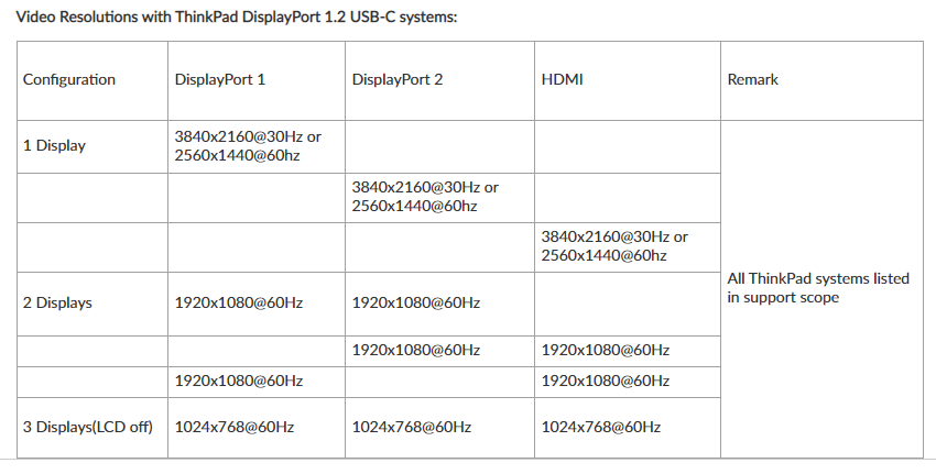

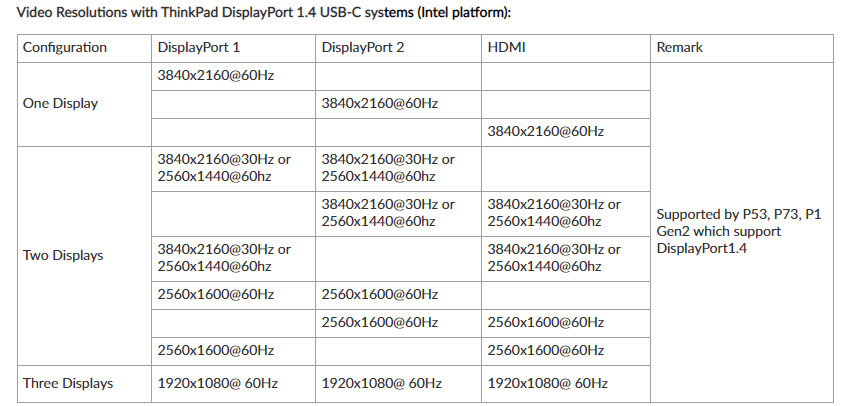

Also meiner Info nach pulvert der nur mit 1.2 raus. Wenn er 1.4 "haben würde"-"könnte" er den UHD ans Dock stöpseln und FHD via HDMI:Drewkev schrieb:Meinst du jetzt seinen USB-C 3.1 mit DP 1.4 Port?

Also wie ich hier bereits mehrfach erläutert habe, seine USB-C Buchse (selbst wenn es DP 1.2 ist) wird 2x 4K60 ausgeben können. Außer die iGPU streikt.Testa2014 schrieb:Also meiner Info nach pulvert der nur mit 1.2 raus.
Ist durch den Hersteller nicht garantiert und so etwas würde ich Leuten, die sich damit nicht auskennen, auch nicht zusichern. Meine Meinung dazu. Bin jetzt raus, schönen Abend euchDrewkev schrieb:Also wie ich hier bereits mehrfach erläutert habe, seine USB-C Buchse (selbst wenn es DP 1.2 ist) wird 2x 4K60 ausgeben können. Außer die iGPU streikt.

Ein E14G2 hat Thunderbolt und DP 1.4 ... nur so nebenbei, vielleicht kennst du dein Notebook nicht, oder es ist nicht das gleiche

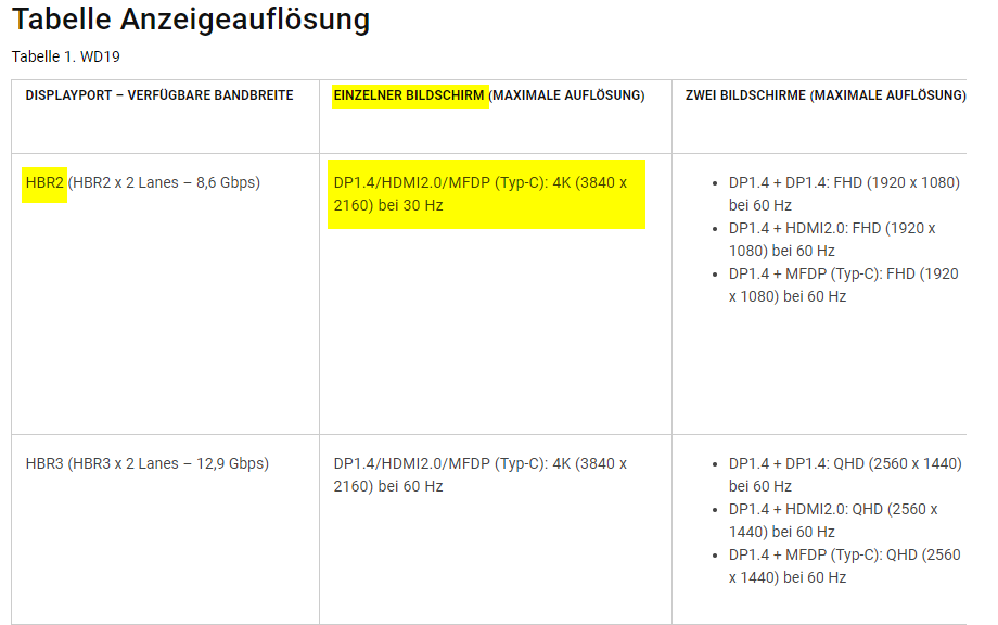

Mit dem Thema habe ich mich schon mal intensiv auf der Arbeit beschäftigt. Muss dir leider schlechte Nachricht geben:
Du bekommst laut Specs nie 4K@60Hz und gleichzeitig ein Dock betrieben. Egal wie du es drehst und wendest.
Der hat ja nur den einen "vernünftigen" USB-C-Anschluss (mit 10Gb/s, AltDP, Auflademöglichkeit). Sonst nur USB 5Gb/s (A und C) Anschlüsse.
Grund ist die CPU! Das sind in dem Modell von dir Comet-Lake-CPU, basiert auf Skylake-Architektur und die unterstützt nur HBR2.
Selbst mit den teuren USB-C-Docks hast du da nur 4K@30Hz am gut ausgestatteten USB-C.

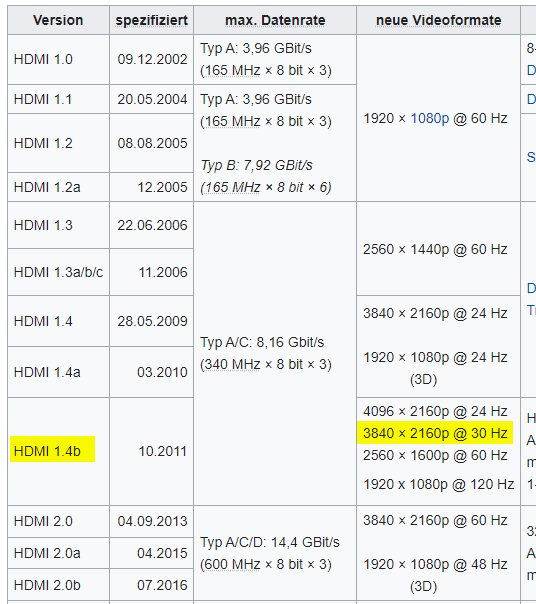

Und der direkte HDMI-Anschluss am Notebook hat nur HDMI 1.4b (ebenfalls typisch Skylake). Das kann auch nur 4K@30Hz.
Eigentlich solltest du nur an eben dem einen schnellen USB-C überhaupt 4K@60Hz hinbekommen. Dann an nem anderen USB-Anschluss ein einfaches Dock mit niedrig aufgelöstem Bildschirm (falls da 5Gb/s reichen). Und dann zusätzlich separat Netzanschluss (Strom).

https://www.dell.com/support/manual...58fc88-5c31-4e2c-90be-42359855a1ae&lang=de-de
und
https://de.wikipedia.org/wiki/High_Definition_Multimedia_Interface#HDMI_und_Auflösungen_oberhalb_von_Full_HD_und_HDMI_2.0
