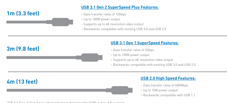

Herausgefunden habe ich das USB-C nur bis eine länge von 5m funktioniert ohne repeater. Wäre natürlich möglich das es daran liegt.

Nur mit nicht USB-C kompatiblen Kabeln oder Geräten. Wenn sich alle Geräte an den Standard halten gibt es das nicht.
Freddy-03 schrieb:
herausgefunden habe ich das USB-C nur bis eine länge von 5m funktioniert ohne repeater.
Woher das?
Kauf einfach USB-IF zertifizierte Kabel. Die Zertifizierung stellt sicher, dass der Hersteller nicht über die Fähigkeiten seines Kabels lügt, weil ein passives 5M 10G zertifiziertes Kabel habe ich noch nicht gesehen.

Ich mag ja hacky Loesungen, aber Signalqualitaet muss gegeben sein. 5m ist bei diversen modernen Standards grenzwertig

Falsch!
Die 5m waren noch zu "Urzeiten" von USB aktuell und sind es mit den aktuellen Protokollen längst nicht mehr. Zumal USB-C sowieso nur den Steckerformat definiert, entscheidend aber die darüber laufenden Protokolle sind.

Da habe ich mich wohl vertan.
Den Stecker umzudrehen hat tatsächlich geholfen führt aber zu wackelkontakten. Jetzt frage ich mich ob ich mir ein Kabel zulegen kann welches den USB-IF Standard erfüllt oder braucht das kabel zwangsläufig einen Repeater bei 5 Metern? Ehrlicherweise brauche ich keinen besonders hohen Standard. Ich möchte hauptsächlich Tastatur und Maus anschließen + evtl. Audiogeräte.

Kriegst du denn nur eine USB2 Verbindung zum Dock? Für deinen Usecase würde das ja reichen und dann fällt es auch leichter zu glauben, dass das Kabel funktioniert, wenn der PC automatisch nur USB2 nutzen würde. Mit USB3 10G würde ich erwarten dass auch noch Stabilitätsprobleme obendrauf kommen.
