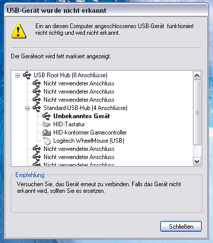

Also manchmal ist es so, dass die Geräte erkannt werden und manchmal siehts so aus, wie auf dem Bild zu sehen....
An dem Mousepad wird übrigends auch nicht immer alles erkannt wie auf dem Bild zu sehen...das war ein versehen von mir!

Lt. deinem Screen vielleicht deaktiviert? - rechte Maus - Eigenschaften - untere Kästchen Auswahl auf aktivieren. Danach auf Trieber aktualisieren und zum Schluss Neustart.

Das Problem ist, dieses Fenster kommt nicht immer! Entweder es kommt, es passiert gar nichts oder es kommt zu Zugriffsfehlern auf dieses Gerät was schon zu schweren Systemfehlern geführt hat (blauer Screen, weiße Schrift: Schwerer Systemfehler, der PC wird heruntergefahren um Windows nicht zu gefährden und so weiter.....hatte hier auch einen Thread dazu!).

Sorry - den Inhalt des Screens findest du im Gerätemanager unter System - Hardware. Ganz unten USB-Controller, Klick auf das + öffnet das ganze.
