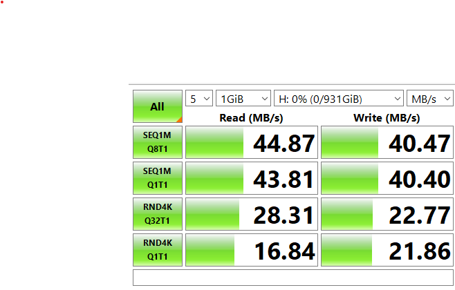

Habe mir eine neue Samsung T7 Festplatte geholt. Die erreicht beim Schreiben/Lesen nur ca 40MB/s egal ob große Files oder viele kleine Dateien. Woran kann das liegen? Ich habe die Festplatte sowohl über den USB3.2 Header Probiert und auch direkt ans Board an den USB-C 3.2 20G Anschluß. Wenn ich die Festplatte an mein M1 MacBook anschließe werden Übertragungsraten von ca(kein plan steht bei mac nicht) aber für 7 GB an daten so 7 Sekunden was ja auch das maximum der Platte ist also alles super. Nur warum kann mein Windows Rechner das nicht?
Neusten Chipsatztreiber von AMD ist installiert (5.05.16.529)
Muss ich noch was anderes machen? Bei der Geschwindigkeit handelt es sich ja gefühlt um usb2 geschwindigkeiten oder so.

Das ist USB 2.0

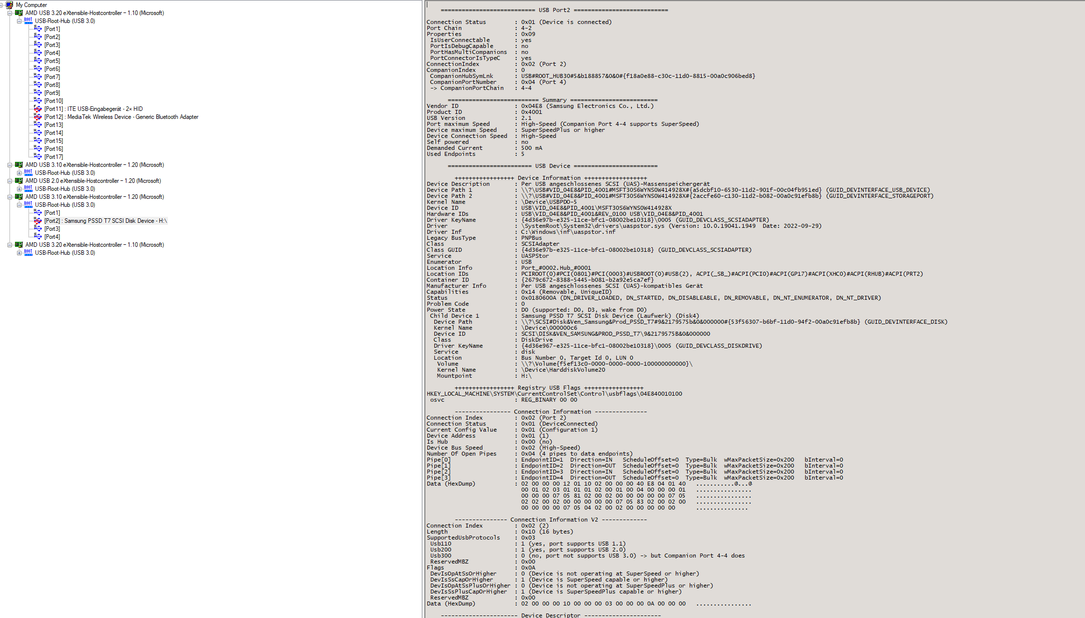

Das ist der Tree von der Festplatte. Anscheinend wird dort Usb 2.1 eingeschaltet.
Kann jetzt aber nicht erkennen welches Gerät dieses Problem verursacht.

Die Samsung SSD meldet SuperSpeed+ und der Port ein Maximum von "High-Speed" (USB 2.0), obwohl alles direkt am USB Root Hub hängt.

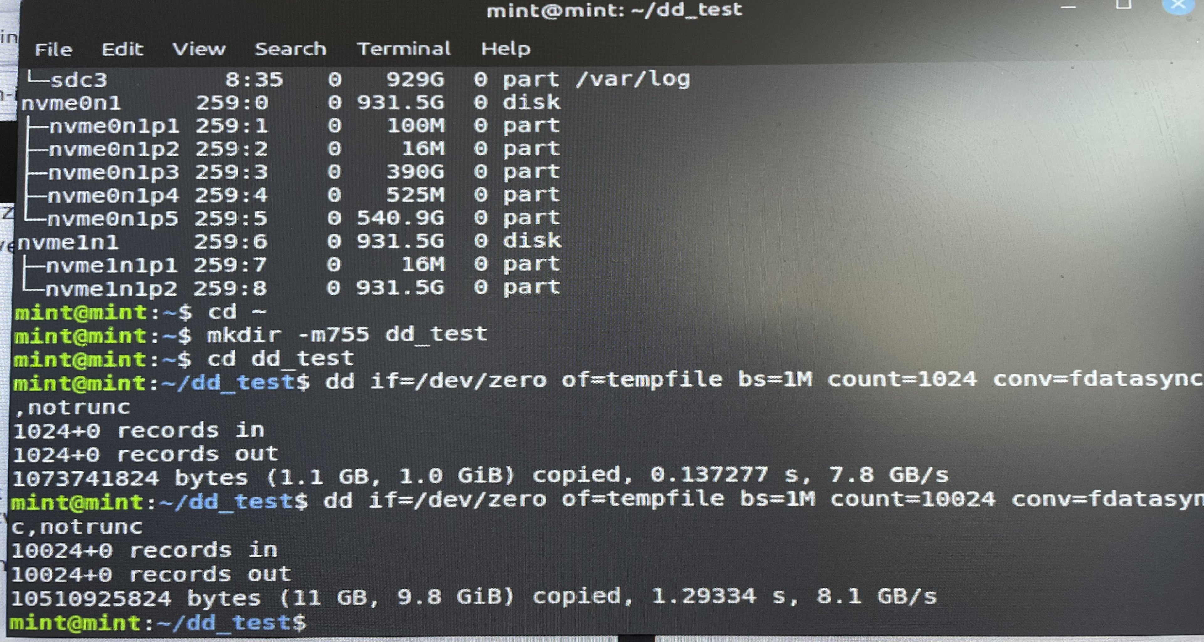

Also ist definitiv ein Windows Problem was auch sonst hier einmal der Screenshot von linux mint
Einmal 1gb und einmal 10gb erstellt und das extrem schnell

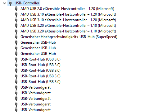

Hast du noch die Möglichkeit Maus/Tastatur per PS/2 anzuschließen ? Dann kannst du mal versuchen, im Gerätemanager alle USB-Treiber zu deinstaliieren um eine Neuinstallation dieser Treiber zu erzwingen.
Mit per USB angebundener Maus/Tastatur wird dies vermutlich nicht funktionieren, da du dir dann dabei den eigenen Ast absägst.
