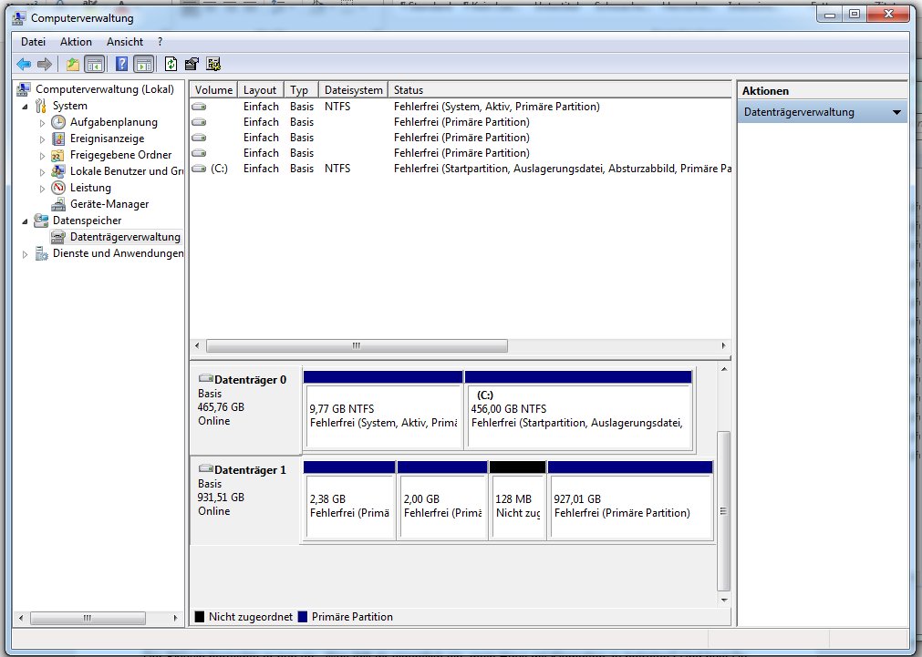

Mach mal nen aussagekräftigen, vollständigen Screenshot von der Datenträgerverwaltung, ist ein Dateisystem drauf??
oft hast du das problem wenn du eine interne festplatte an usb anschließt das plötzlich das format nicht stimmt je nachdem was vorher eingestellt war
hier der screenshot der Datenträgerverwaltung
die Platte war in einem Synology Backup-Server installiert, hat also wohl erstmal kein normales Dateisystem drauf
In dem Fall logisch, damit kann Windows erstmal nix anfangen. Dann lösch doch einfach alle vorhandenen Partitionen, erstelle eine neue große und formatier die dann in NTFS oder was Du willst. Dann solltest Du die Platte wieder für anderes Zeug nutzen können.
Dann stöpsel die HDD mittels Adapter doch direkt an dein Synology NAS und kopiere die Daten über das DSM.
OK, das Kopieren an der Synology Station hat jetzt funktioniert. Nachdem ich die Platte an den USB-Port angesöpselt habe und den copy-Button gedrückt habe hatte ich nen Ordner USBshare1, von dem ich normal kopieren konnte. Das Problem ist also gelöst.
Fragt sich jetzt nur noch wie ich die Festplatte nun so formatiert kriege, daß ich sie hinterher als normlen USB-Backup für meinen PC nutzen kann
Lösche in der Datenträgerverwaltung von Windows einfach alle Partitionen auf dieser Festplatte, erstelle eine neue über die gesamte Kapazität und formatiere die. Eigentlich ganz einfach.
