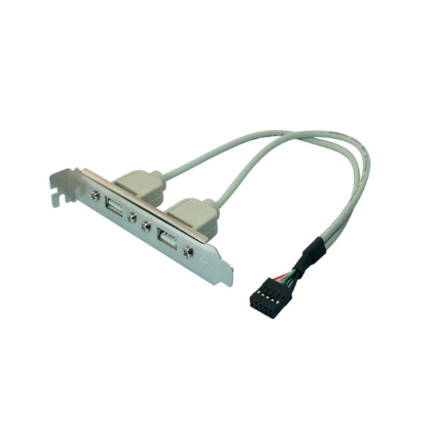

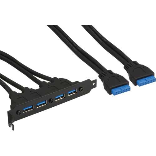

probier mal die 2.0er stecker auf die 3er zu packen ... wird schwierig ...
V 2.0
V3.0
