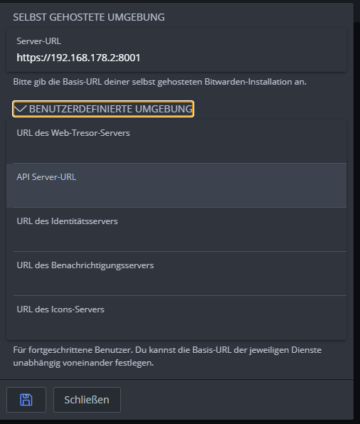

Also so richtig komme ich nicht weiter.
Ich habe folgende Schritte unternommen:
Auf dem Pi:
Code:
openssl genrsa -out raspberrypi.key 4096
openssl req -new -key raspberrypi.key -out raspberrypi.csr
openssl x509 -in raspberrypi.csr -out raspberrypi.crt -days 365 -req -signkey raspberrypi.key
# die .crt datei habe ich mit dem Windows Zertifizierungsmanager importiert
Firefox mecker wegen selbst signiertem Zertifikat, kann den Fehler aber übergehen und auf Vaultwarden zugreifen und mich auch anmelden. >ok https://192.168.178.2:8001
Aber mit dem Desktop Clienten von Bitwarden kann ich mich nicht mit meiner Vault verbinden.
Diese Einstellungen habe ich dort vorgenommen:
Dabei kommt dieser Fehler.
Ehrlich gesagt bin ich mir jetzt unsicher ob es am Zertifikat oder etwas anderem liegt.
