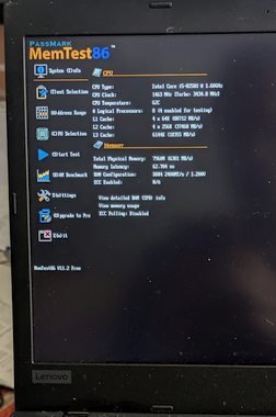

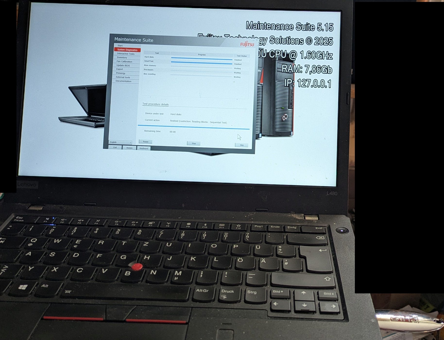

@nutrix
Es geht ja mittlerweile.
Alle ISOs bis auf HBCD PE V. 1.0.2 gehen ja.
Wenn auch mit Umwegen.
Beim alten Laptop gehen einige ISOs nicht über "Normal" oder "Grub" starten.
Über "Memdisk" starten geht es dann.
Die Option gibt es aber nicht bei jeder ISO, warum auch immer.
Ich habe mich nun damit arrangiert.
Man kann damit leben. So wie es ist.
