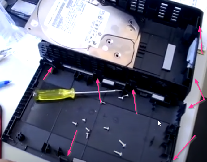

ich würde gerne eine Verbatim 2 TB #47672 Shucken 3,5" um sie im Unraid Server zu nutzen.
Finde aber keine passenden Artikel/Videos dazu.
Kann einer helfen?
So etwas ist gemeint:
Soweit ich weiß wird dies Shucken genannt.
Vielen Dank!
Viele Grüße
Revan335
ich schreibe fix eine:
Schrauben raus,
Geklickte Plastikteile von einander trennen
Geklebte Stellen u.u brachen
Festplatte von der USB-Sata Bridge trennen
Die reihenfolge ist nicht ganz fix und manche Schritte musst du mehrfach wiederholen

Sind keine Schrauben am Gehäuse vorhanden.
Wenn du die SN willst 476722042401618.
Bei Modell steht das genannte #47672.
dann musst du dir plastik kanten suchen und vorsichtig aufhebeln.
Schlitzschraubendreher, gitarren Plektren, alte Plastik Karten, Messer, etc...
Reaktionen: Revan335
Bei 1:50 liegt das Gehauese offen.
Dass sind scheinbar einfach nur eingeklickte Laschen die das Teil zusammen halten.
Also das versuchen was einen Post hier drueber steht.
Vielen, Vielen Dank!
Meins war ziemlich garstig gewesen!
Vielleicht sollte ich mir Gitarren Plektren oder so besorgen die dünner sind als Karten und Schraubendreher.
