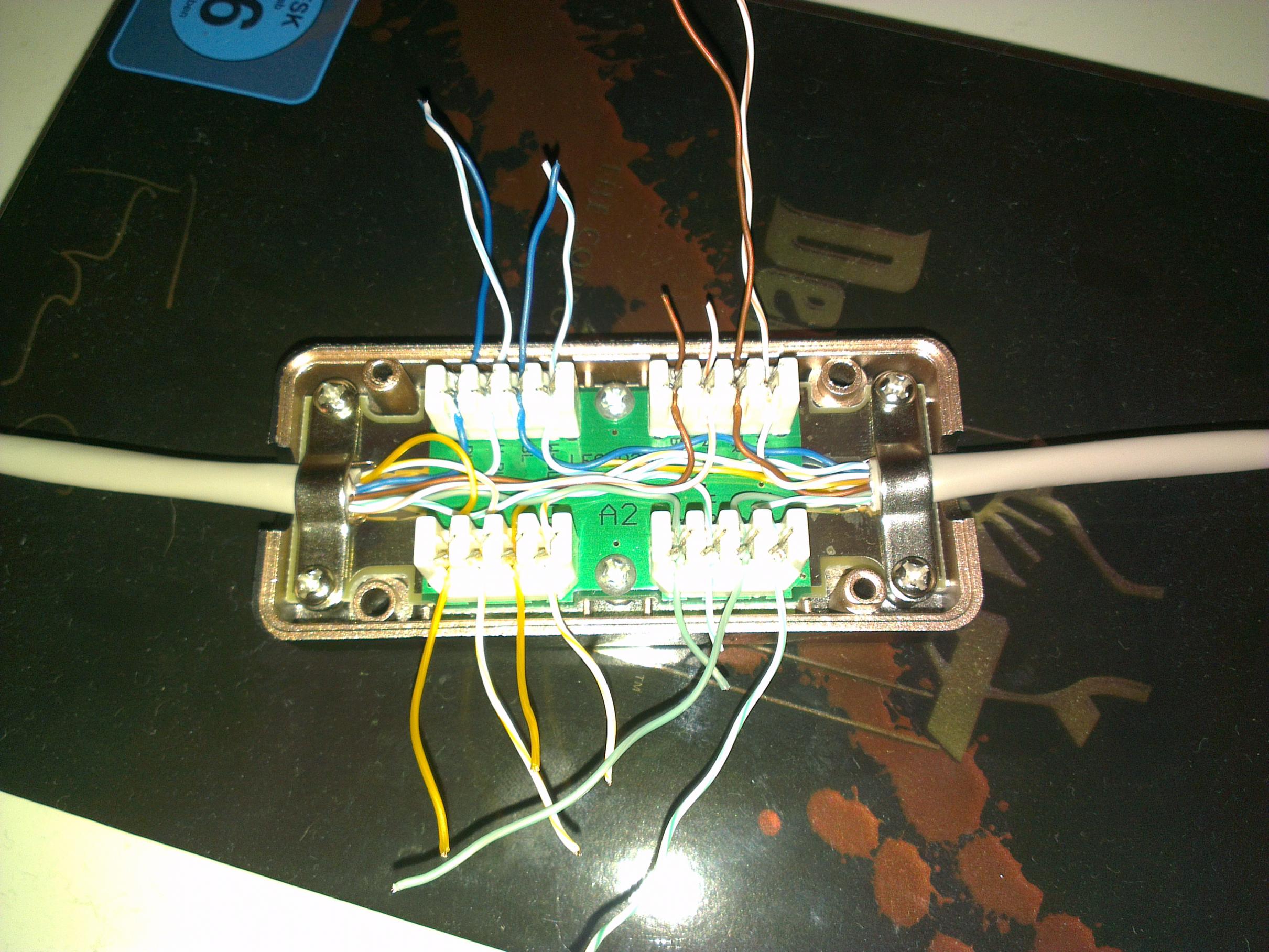

So hab ich das angeschlossen, hoffentlich kann man da etwas erkennen. Muß wohl gestehen das ich keine Zange dafür habe und mit einem flachen Schraubendreher die Strippen eingedrückt hab.:freak:

Vollkommen falsch angeschlossen (da geh ich jetzt nicht im Detail drauf ein; jedenfalls hast du die Farbcodes nicht beachtet, welche evtl. auf einem Faltzettel beilagen).
Patchkabel hat nichts in konventionellen LSA-Leisten zu suchen.
Und du hast kein LSA-Werkzeug benutzt.
Und der Drall wurde zu früh aufgelöst.
Wenn du da jetzt schon Patchkabel rumliegen hast, wäre es tatsächlich besser Stecker zu Crimpen (beim Crossover-Kabel einfach 1:1 auflegen, dann ist es ein Patch). Dann beide Kabel mit der bereits vorgeschlagenen Kupplung verbinden.
Wenn du aber eh schon am Kabelrumziehen bist, kannst du auch gleich Verlegekabel + Dosen machen.
Mit der LSA-Box wird das nichts vernünftiges oder stabiles.

Ah, okay, hatte eine andere Junction-box im Hinterkopf.
Dennoch, die Verdrillungen wurden zu früh aufgelöst, das Patchkabel ist nicht (wirklich) für die LSA-Klemmen geeignet (siehe Anleitung: "Cu
– Leiterdurchmesser AWG 24/1 bis AWG 22/1" - Patchkabel ist idR 26, 27 und ggf. höher), und du hast kein korrektes Werkzeug genutzt. Das sorgt alles für Probleme.
Hör einfach auf mit dem Ding rumzumachen und mach eine der beiden Alternativvorschläge, sonst wirst du kurz- und mittelfristig nicht glücklich.
Stecker-Crimpen mag schwieriger sein, ist aber die angezeigte Methode um was halbwegs stabiles hinzubekommen. Gibt ja auch Stecker mit Führungskamm, die machens etwas einfacher.
