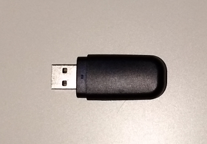

ein Arbeitskollege hat heute einen verdächtigen USB Stick an seinem Arbeitsrechner angeschlossen gefunden, der bei mir die Alarmglocken klingeln lässt.
Die Herkunft des USB Sticks ist unbekannt, er wird als Eingabegerät / Tastatur erkannt und nicht als reguläres Speichermedium:
Der Stick, ohne Beschriftung, beidseitig neutral schwarz, ist heute Mittag zufällig aufgefallen.
Dieser war an einen der hinteren USB Ports angeschlossen. Jeder hat seinen eigenen festen Arbeitsplatz, die Rechner anderer sind tabu.
Keinem Kollegen des Teams gehört der Stick, noch weiß jemand davon. Es handelt sich um ein junges Team in mehr oder weniger "Startup-Atmosphäre". Das Verhältnis zum Management ist sehr schwierig, mehr dazu im Hintergrund unten.
Ich bin technisch nicht unbewandert, daher kam mir direkt das Stichwort Rubber Ducky / USB Injektion in den Sinn.
Der Stick befindet sich nun zur Untersuchung in meinem Besitz.
Nun die Frage, wie ich am besten vorgehe. Wie kann ich den Stick ideal untersuchen? Oder sollte ich gar nichts daran machen, ggf. als Beweismittel aufbewahren?

Drahtlose Tastatur? ist an und für sich nix wildes
Ich möchte dir nicht zu nahe treten, aber wieso meinst du der richtige für eine "Untersuchung" zu sein, wenn du ganz offensichtlich nicht genug Ahnung hast? Und da du kein Beschäftigter der Firma bist, geht dich das auch ganz einfach nichts an - wenn es sich denn überhaupt tatsächlich um etwas negatives handeln sollte.
Davon mal abgesehen, kann das ein 08/15 Empfänger für eine Tastatur sein. Die günstigen sind oft nicht bedruckt.

Im schlimmsten Fall will jemand wie von Geisterhand in der Nähe auf den Rechner schreiben, dass müsste er aber entsperrt sein in Abwesenheit des Users , oder das Passwort kennen
Das könnte vieles sein.
Eventuell ein Dongle für Software.
Eventuell Funkempfänger für Tastaturen.
Eventuell hat es tatsächlich was mit Spionage zu tun.
Vielleicht etwas ganz anderes.

Wenn Du das Teil zerstörungsfrei öffnen kannst, mach auf und mach ein paar hochauflösende Fotos.
Wenn es tatsächlich ein Stick für eine Funk Tastatur ist, müsste man Antennen Schleifen auf dem PCB erkennen.
Danach den Stick zum EDV Verantwortlichen in der Firma bringen und den Sachverhalt schildern.
(Das mit dem Nachhause nehmen und öffnen weglassen.)

ich meine, mich an die ganz frühen WLAN-Sticks von AVM zu erinnern. Da war der Treiber auch immer auf dem Stick. Man hat das Ding eingestöpselt und konnte von besagtem Stick direkt ohne Download oder CD durch die Autorun-Funktion den Treiber installieren. So war der Stick Datenträger und Netzwerkgerät zugleich.
Das was Du da hast, könnte auch sowas in der Art sein. Oder könnte es sich schlicht um einen Dongle für auf dem Rechner befindliche Software handeln? Ohne diesen Dongle startet das Programm dann nicht.
Hey aber mal so nebenbei: wenn das in dem Laden so extrem mies ist, warum bleiben die da alle? Oder erstmal Gelben Urlaub nehmen. Nem Arzt davon erzählen, es gibt durchaus welche, die spielen da mit und verordnen strenge Büro-Abstinenz. Nebenbei schnell was anderes suchen in der Hoffnung, es ergibt sich was.
Klingt für mich auch nach einem Stick für eine drahtlose Tastatur, fragt sich nur wieso, weshalb, warum er an dem Rechner steckte.

USB Device Tree Viewer | uwe-sieber.de
The USB Device Tree Viewer, short UsbTreeView is based upon the Microsoft "USBView" sample application found in the Windows Driver Development Kits and now standalone at GitHub.
But it is source code only, there is no executable for end users provided. Meanwhile USBView comes as executables as part of the "Debugging Tools für Windows", see here: USBView.
USBDeview | heise Download
USBDeview is a small utility that lists all USB devices that currently connected to your computer, as well as all USB devices that you previously used. For each USB device, extended information is displayed: Device name/description, device type, serial number (for mass storage devices), the date/time that device was added, VendorID, ProductID, and more...
USBDeview also allows you to uninstall USB devices that you previously used, disconnect USB devices that are currently connected to your computer, as well as to disable and enable USB devices.
You can also use USBDeview on a remote computer, as long as you login to that computer with admin user.

Hast du mittlerweile mal draufgeschaut unter linux? Würde mich echt interessieren was dabei jetzt rauskommt.
