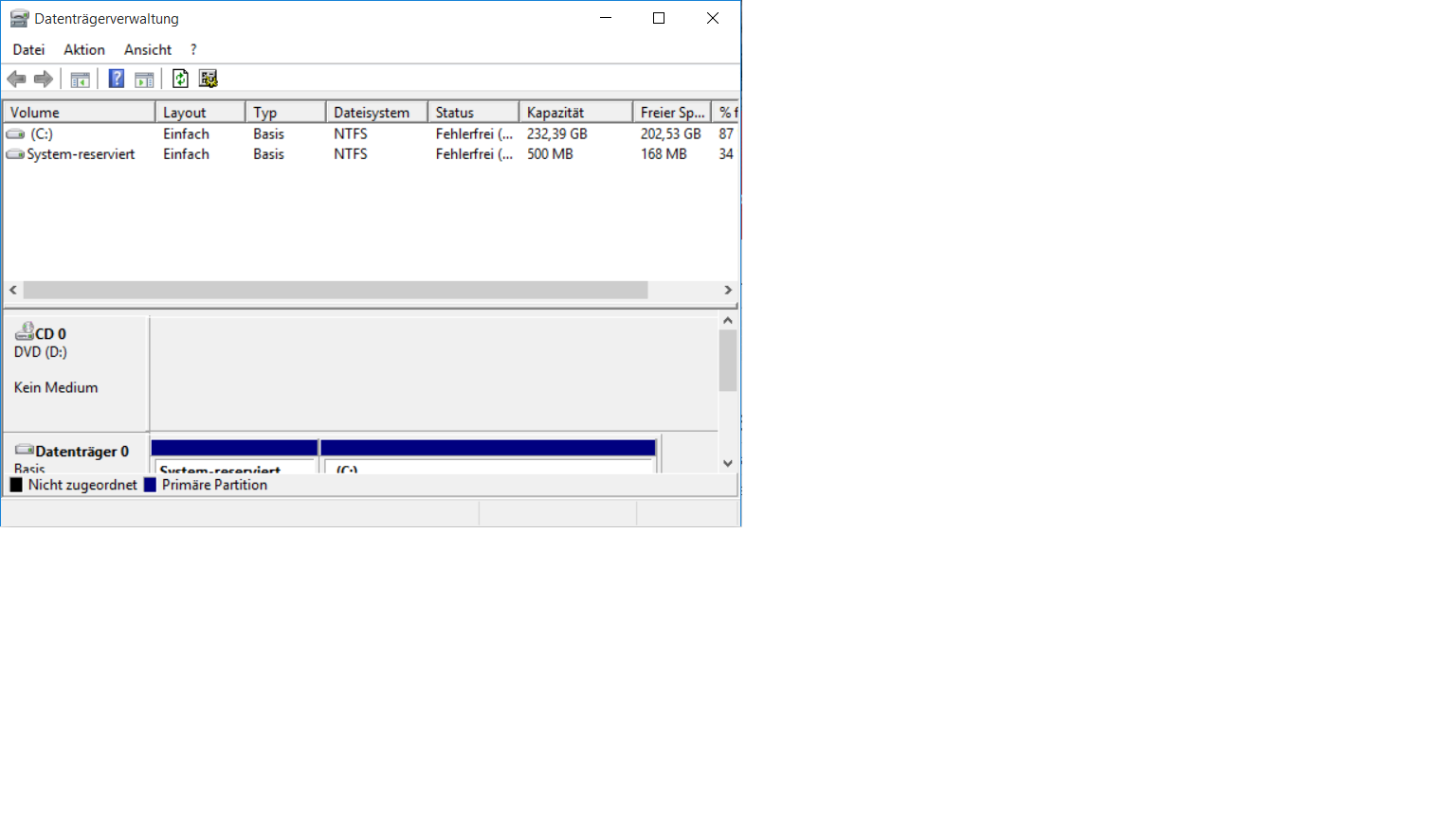

Mir wird da nur meine SSD angezeigt. Aber ich weiß das die HDD im BIOS angezeigt wurde.
Mach doch bitte mal einen Screenshot von der Datenträgerverwaltung.
Du wärst diese Woche nicht der Erste, der den Wald vor Bäumen nicht sieht :D
Wenn der Datenträger da nicht auftaucht ist er nicht existent/angeschlossen oder aber defekt.
Meines Wissens kannst du zwar Partitionen und Volumen verstecken, komplette Datenträger aber nicht.

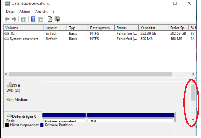

Rechtsklick auf den Startbutton - Datenträgerverwaltung - Die Feestplatte müsste dort mit schwarz markiert sein.
Dort die Platt via rechtsklick aktivieren und dann eine Partition erstellen.
Scroll da mal runter, dann müsste die HDD auftauchen. Daraus kannst du dann ein Volume erstellen.scroll.png
mach das fenster mal bitte größer, oder scroll mal nach unten.
Ganz genau an diesem Scrollbutton hat es schon beim letzten gelegen :D
Oben siehst du nur die Partitionen, unten die tatsächlichen Laufwerke. Rechtsklick drauf und Partitionieren (evtl. vorher noch "initialisieren", wenn nötig).
