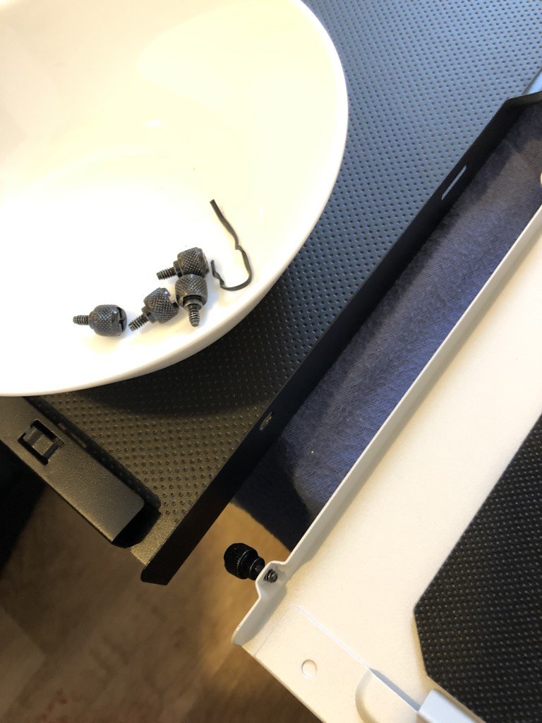

- Gehäuse Schrauben für Seitenteile, HDD und SSD Käfige halten nach lösen nicht mehr an den teilen. Gefahr diese zu verlieren ist damit größer.

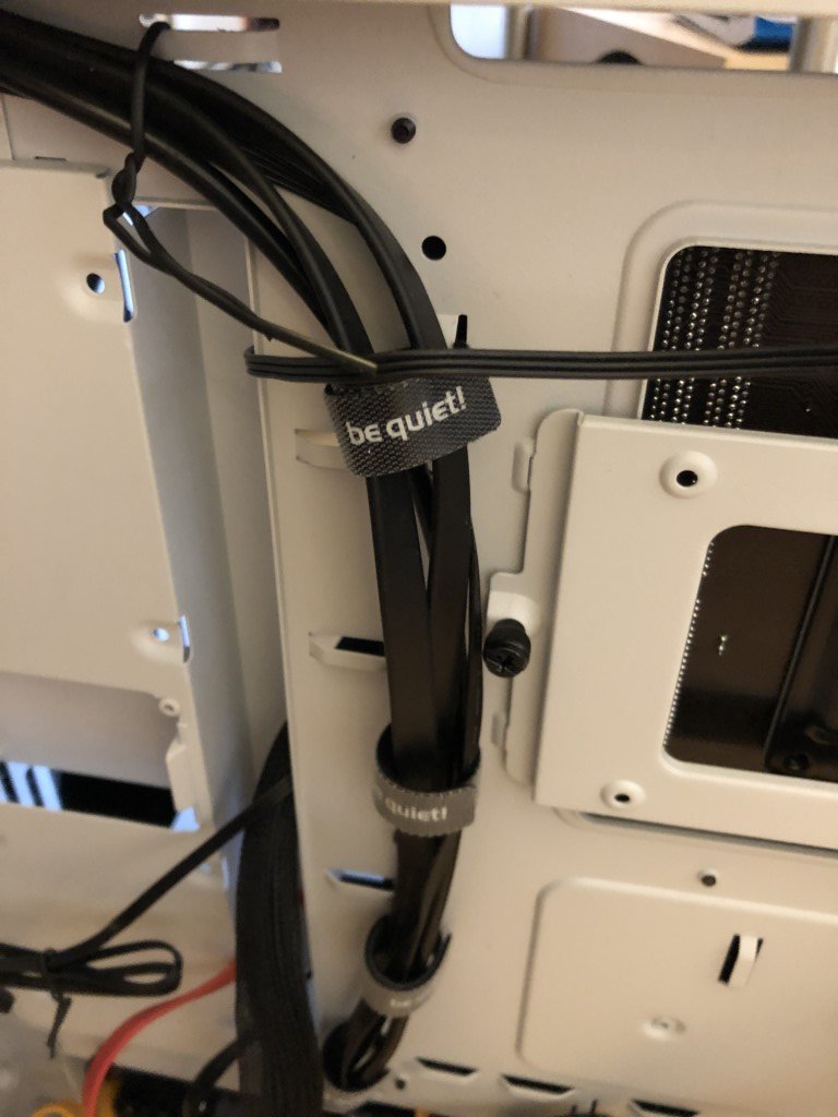

- Kabelbinder statt Klettbänder für das Kabelmanagement.

Klettband am PB500
Schraube locker am SB 600

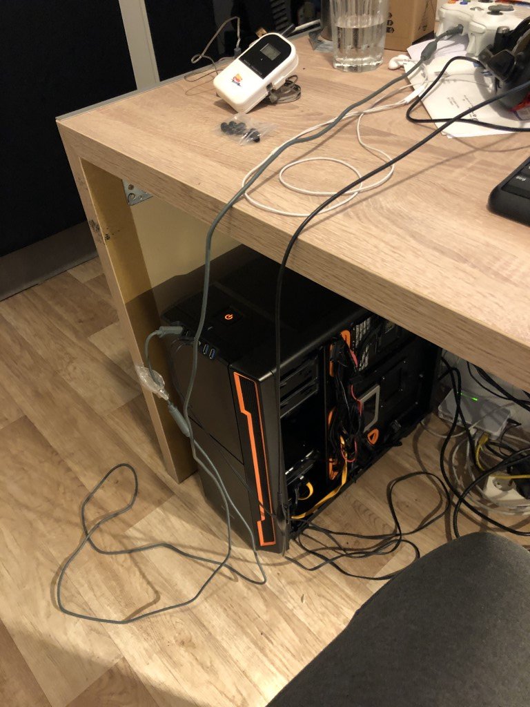

Testaufbau
Schall und Temperatur habe ich ca. 30 cm über der Gehäusefront gemessen.

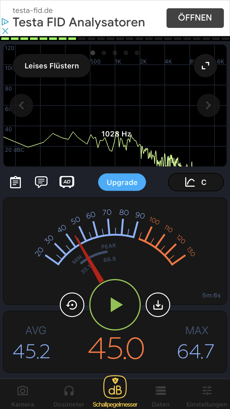

Die Raumtemperatur habe ich mit einem BBQ Thermometer gemessen, den Schall mit der Mobile App dezibel X.

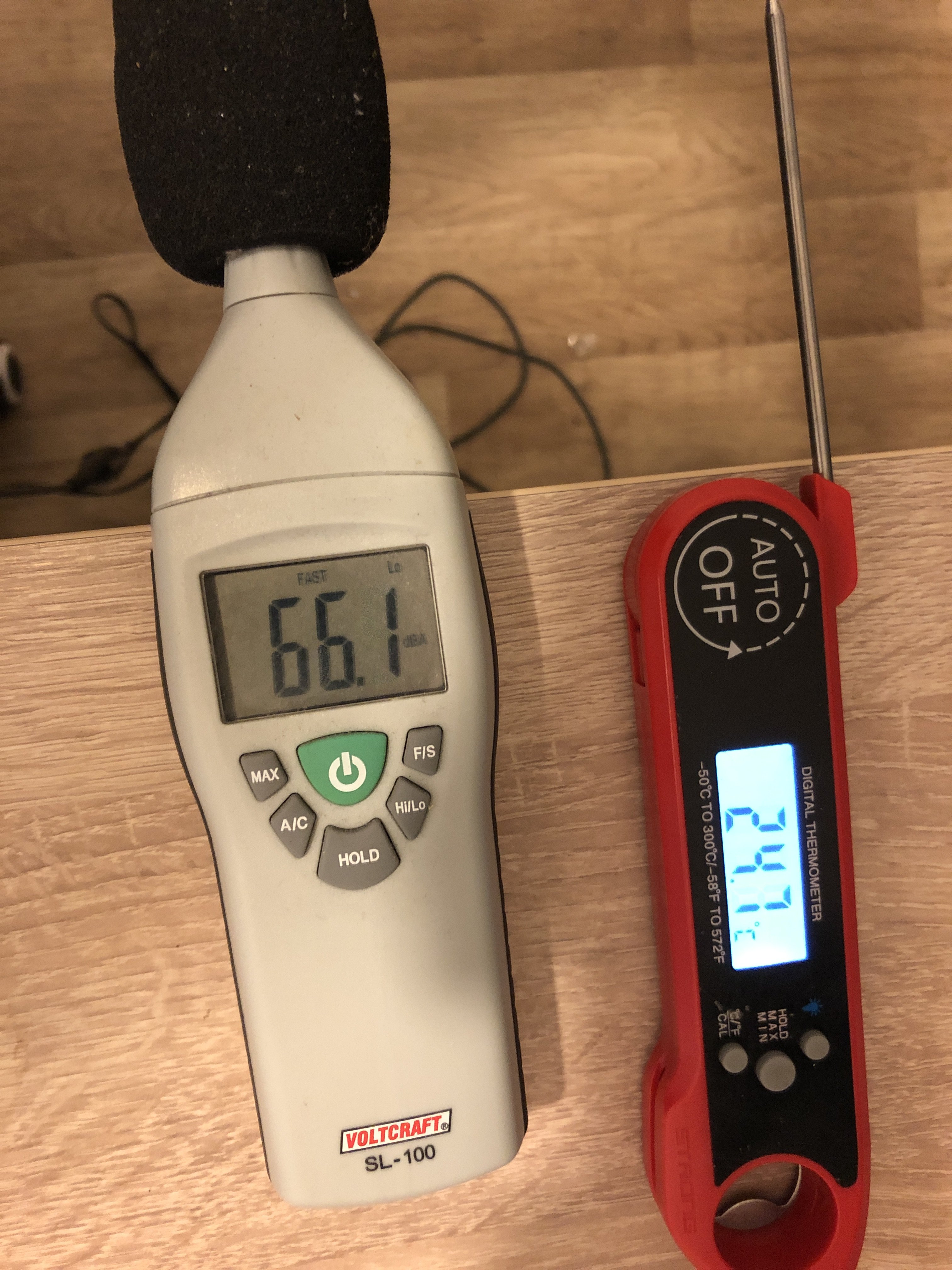

Vorangegangen war ein Testaufbau mit einem digitalen Bratenthermometer, das sich immer von alleine ausgeschaltet hat und dem Schallpegel Messgerät Voltcraft SL-100, welches mir einen Ruhe Pegel im Raum von fast 70 dbc angezeigt hat.
Testaufbau verworfen

Schallmessung mit App Dezibel X für IOS. Unter Last für die gesamte Zeit die 3D Mark für die 4 ducrthläufe braucht.

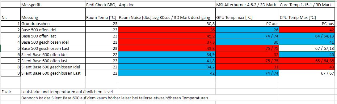

Zusammenfassung Ergebnis der Messungen
Lautstärke und Temperaturen auf ähnlichem Level.
Das Silent Base 600 kaum hörbar leiser, bei teilweise etwas höheren Temperaturen.
Tabelle:
Rot Lauter / Wärmer
Blau leiser / kälter
