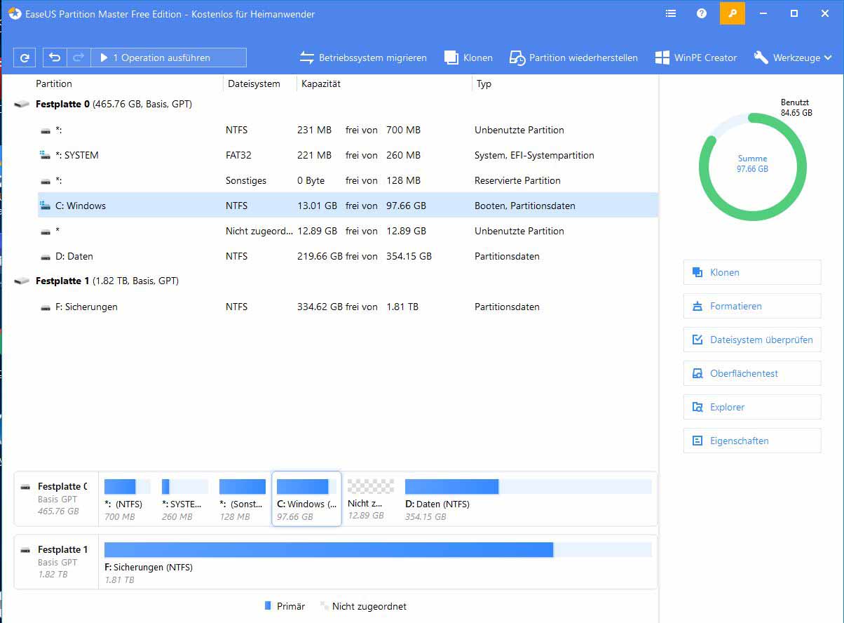

ich versuche meine System-Partition C um 13 GB (genau 12,89 GB) zu erweitern.
Habe mit EaseUS Partition Master meine Partition D entsprechend verkleinert und wollte nun C entsprechend vergrössern. Aber das Feld „Größe ändern“ wird für die Partition C nun nicht mehr angezeigt (bevor ich D verkleinert habe, wurde der Button „Größe ändern“ bei C schon angezeigt).
Woran kann das liegen?
Anbei mal ein Screenshot.

Der kleine Rahmen drumrum zeigt, es scheint eine Erweiterte Partition zu sein. Du misst zuerst den Rahmen markieren und erweitern, danach die eigentliche Partition im Rahmen.
Bei einer GPT Platte? Der war gut. :lol:

@buschkind schließe erstmal die eine Operation ab (ich nehme an, dass ist die Verkleinerung von D:,) und starte EaseUS nochmal neu. Vielleicht hat sich das Programm nur verschluckt. Wenn dir das zu risikoreich ist, EaseUS beenden und alles nochmal von vorn.

@leipziger1979 : GPT hab ich tatsächlich übersehen ... bei uns in Firma vergrößern wir die Partitionen von Server 2008R2 und 2016 in VMware VM's regelmäßig mit Boardmitteln ... (kein GPT)
