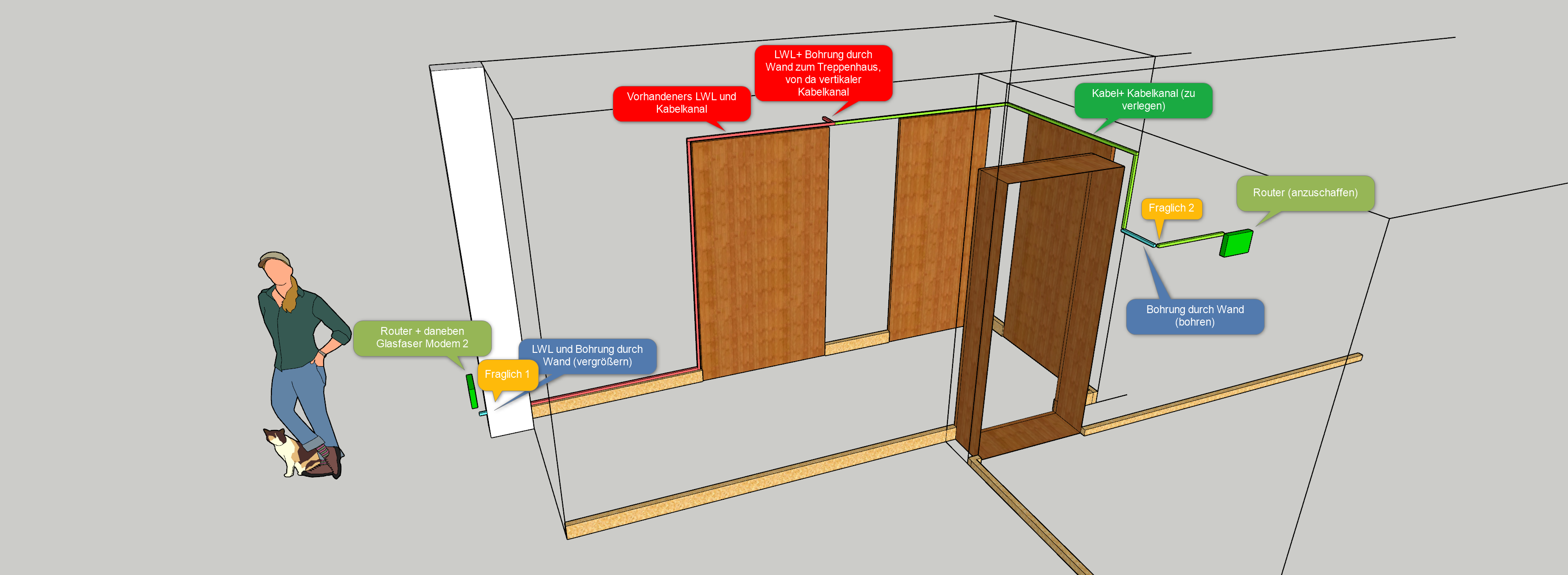

seit Einzug vor etwa einem Jahr behelfe ich mir mittels DLAN für die Strecke Router zu Arbeitszimmer.
Das geht einigermaßen und hindert nicht am Arbeiten, schön ist es aber nicht.
Nun überlege ich schon lange, wie ich Kabel in das Arbeitszimmer bekommen. Ich habe nun viel zu viel Zeit mit SketchUp verbracht und ein Modell entwickelt, dass die Situation gut darstellt.
In Rot ist LWL + vorhandener Kabelkanal dargestellt, der im Wohnzimmer endet und dort an Glasfasermodem 2 und dann einen Huawei AX3 geschlossen ist.
Geplant wäre auf der linken Seite die Blaue Strecke durch weiße Wand, wo bisher bereits LWL liegt, zu vergrößern (oder erneut zu Bohren) und am Ende der roten vorhandenen Kabelkanäle neue (in Grün) über die oberen Türschwellen zu verlegen. Dann in blau auf der rechten Seite gilt es eine relativ dicke Wand zu durchbohren und von dort an einem zweiten, anzuschaffenden AX3 anzuschließen.
Fraglich ist erstmal, ob dass so Sinn ergibt und ob an den gelb markierten fraglichen Punkt jeweils eine Netzwerkdose Sinn ergeben.
Dann wäre in roten+ grünen Kabelkanälen Verlegekabel und an beiden Enden Patchkabel von jeweils Router zu Netzwerkdose.
Mache ich damit von der Netzwerkarchitektur grobe Fehler? Klar, optimal wäre Netzwerkdose in jedem Zimmer, aber das ist in einer Wohnung in historischer Altstadt wohl nicht realistisch, ohne Kernsanierung.
Danke schonmal für Meinungen, Hinweise und Tipps

Moin, kann man so machen. 💯🍀

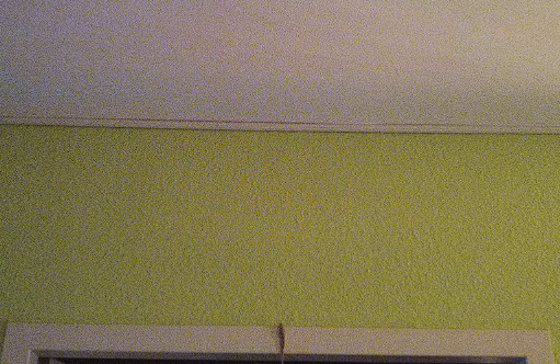

Oder du verlegst den Kanal ganz oben in der Kante an der Decke. So habe ich gemacht. Fällt gar nicht auf. Und ein Loch in der Wand (keine Trägerwand) habe ich auch machen müssen.
Klar, das ginge auch, ist am Ende nur ein optischer Unterschied.

Nur leider nicht durch die Tür, daher bleibt es bei den Bohrungen.
Ob nun Patch Kabel sonst wie oder Verlegekabel im Kabelkanal ändern nichts am Bohren.
Über der Tür siehst du es eher, da nicht so hoch. Oben aber musst du den Kopf nach oben drehen.
Die Decke auf dem Flur ist leider nicht so einfach wie auf der Skizze, sondern eher verwinkelt durch Balken.
Das macht es nur unnötig aufwändig.
