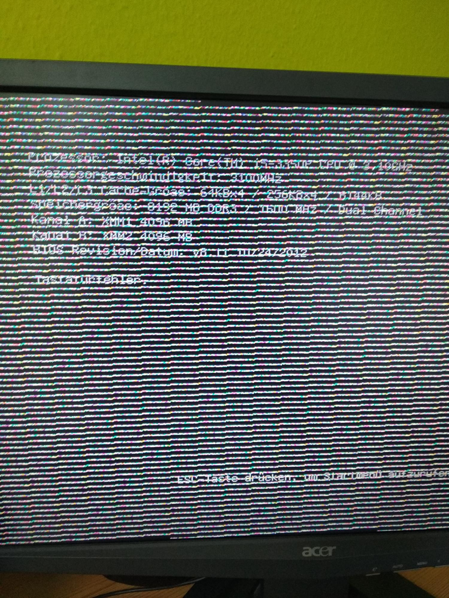

Zu meinem Problem:

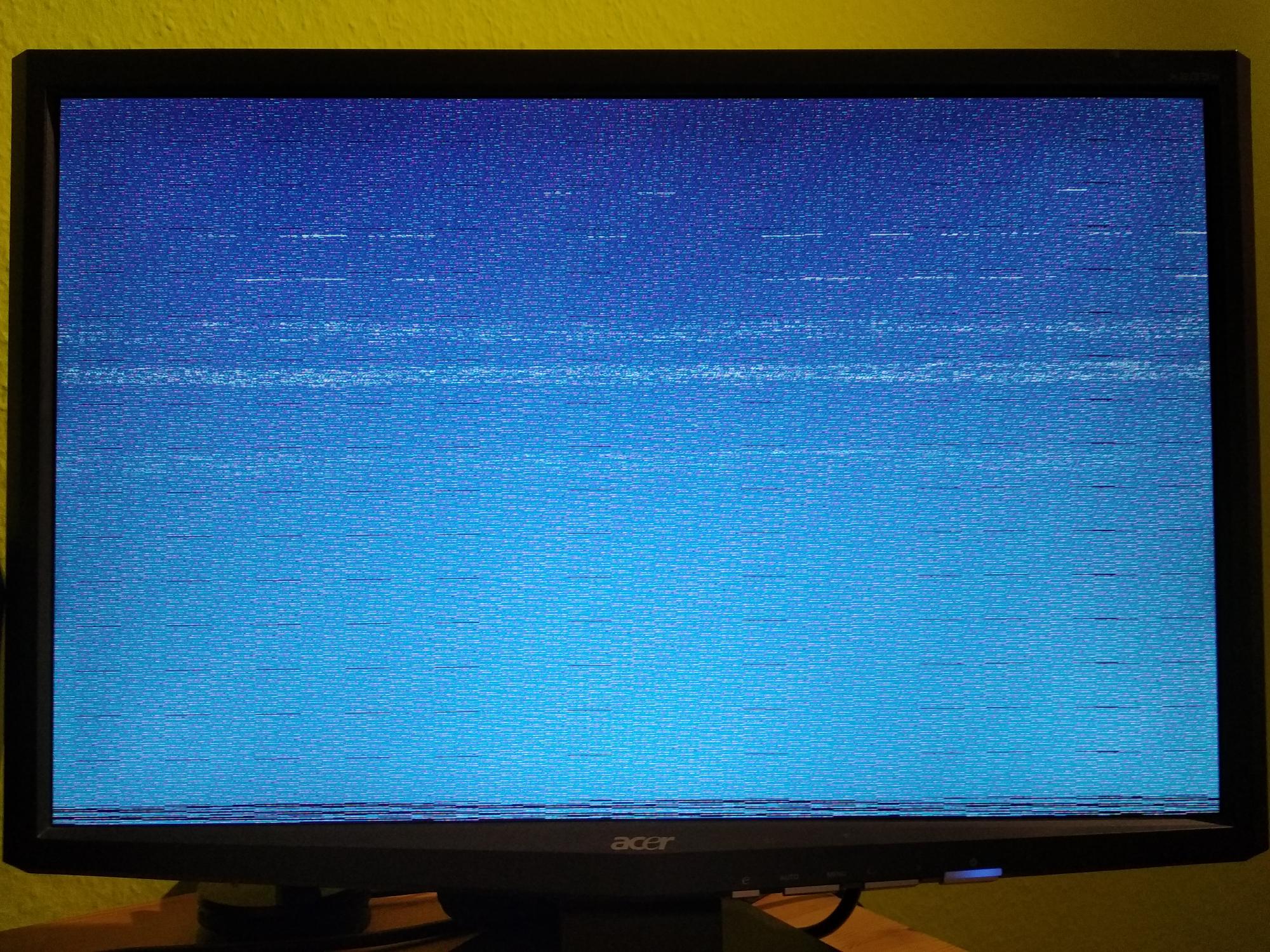

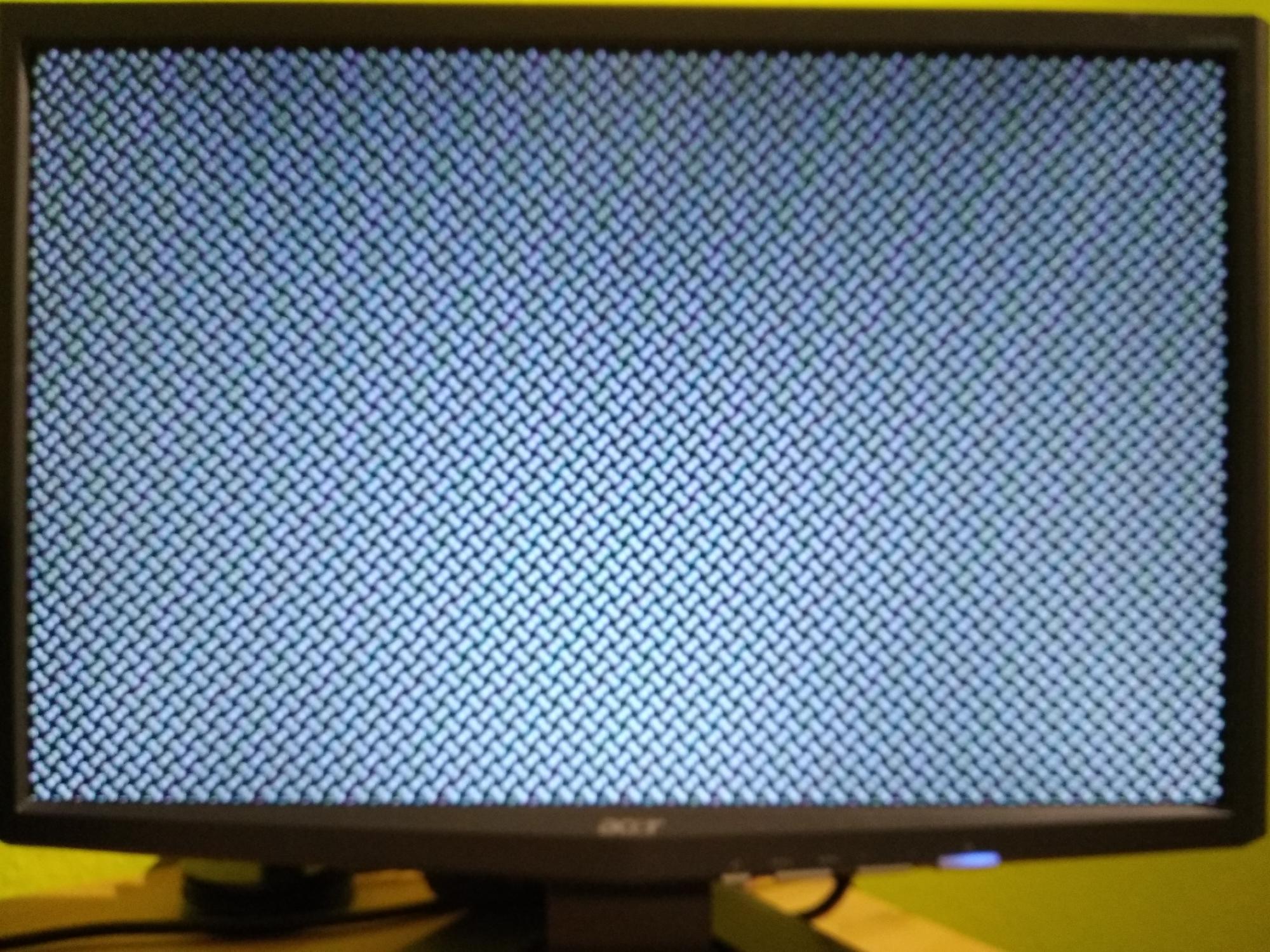

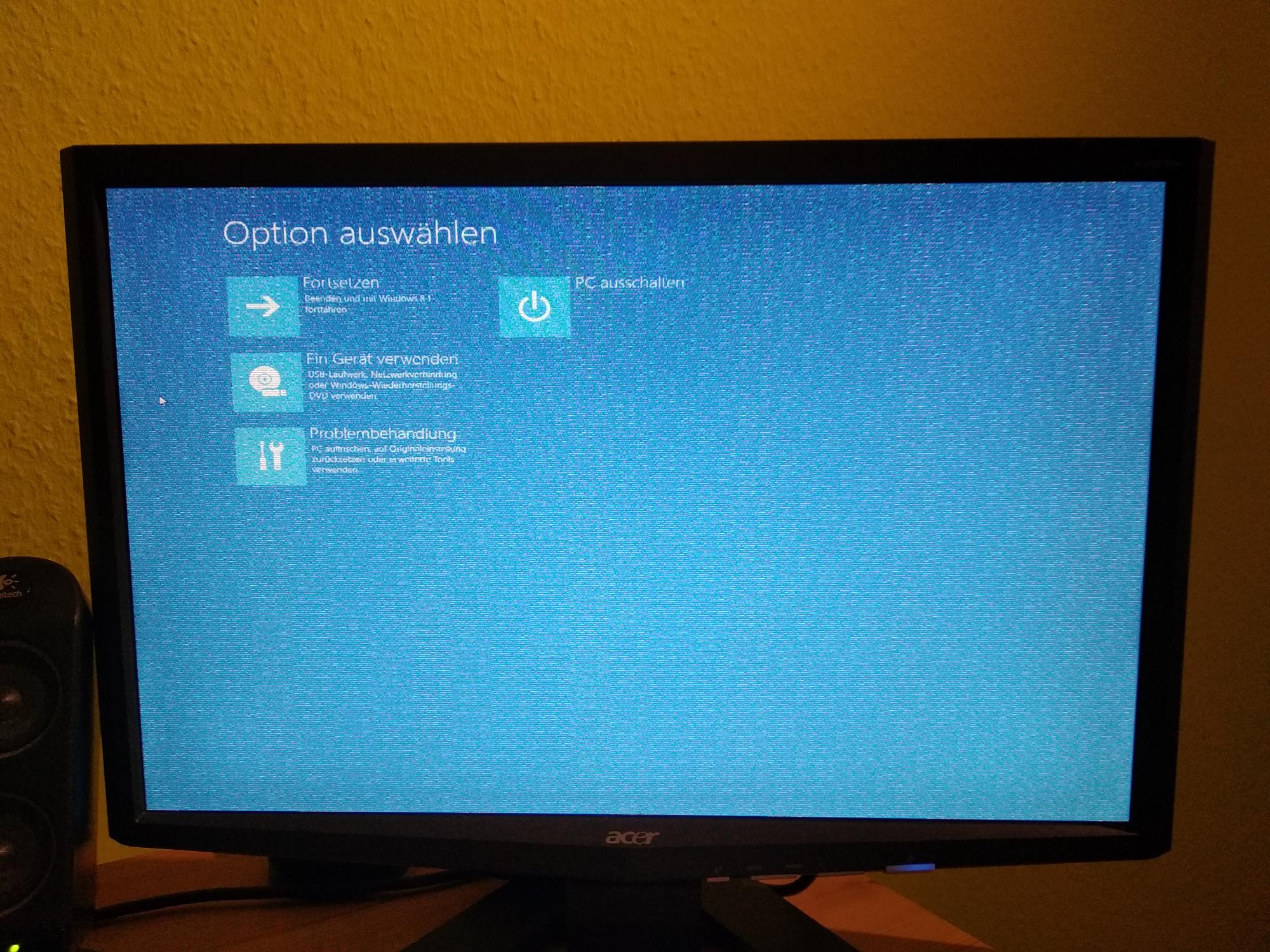

Ich habe beim starten ein verpixeltes Bild und Windows fährt nicht hoch (Bilder 1-3). Nach einem selbsttätigen Neustart komme ich dann in das "Windows-Hilfe" Menü (Bild 4), in dem ich dann u.a. Windows auf Werkeinstellung resetten kann.
Die Festplatte habe ich schonmal an einen anderen PC angeschlossen, der Start hat geklappt, an Windows sollte es also nicht liegen. Auch die Grafikkarte habe ich an einen anderen PC angeschlossen. Das verpixelte Bild blieb, Windows ist aber gestartet.
Als nächstes habe ich zwei verschiedene funktionierende Grafikkarten an den PC meines Bekannten angeschlossen. Jetzt bekomme ich überhaupt kein Ausgangssignal mehr. Wenn ich die Originale einsetze kommt immer noch das verpixelte Bild und das Hilfe Menü von Windows.

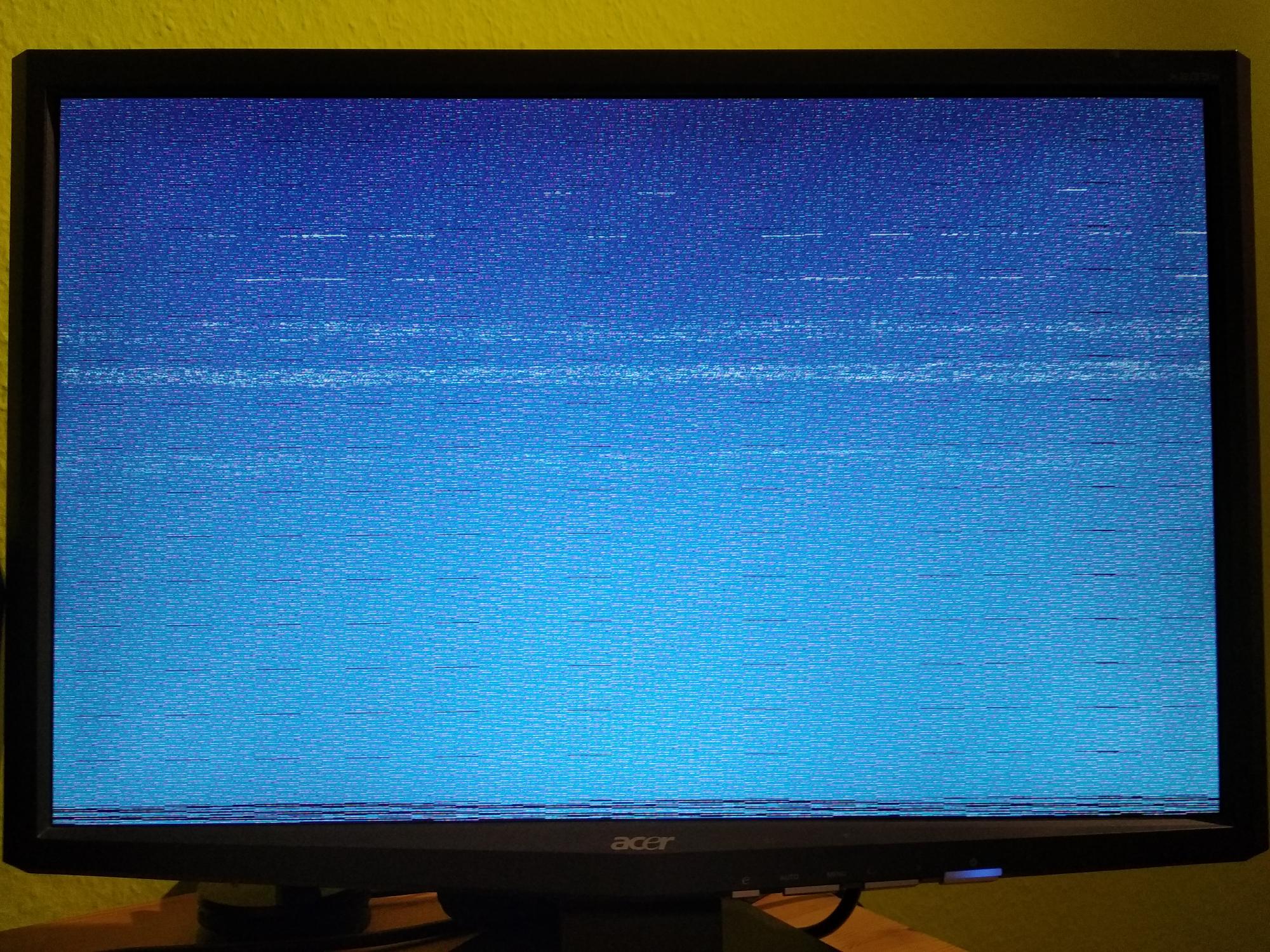

Der Fehler wie in Bild 5 wurde mir von 15 Starts vielleicht 2mal ganz kurz angezeigt.

Grafikkarte hinüber. Die Grafikfehler sind da recht eindeutig.
