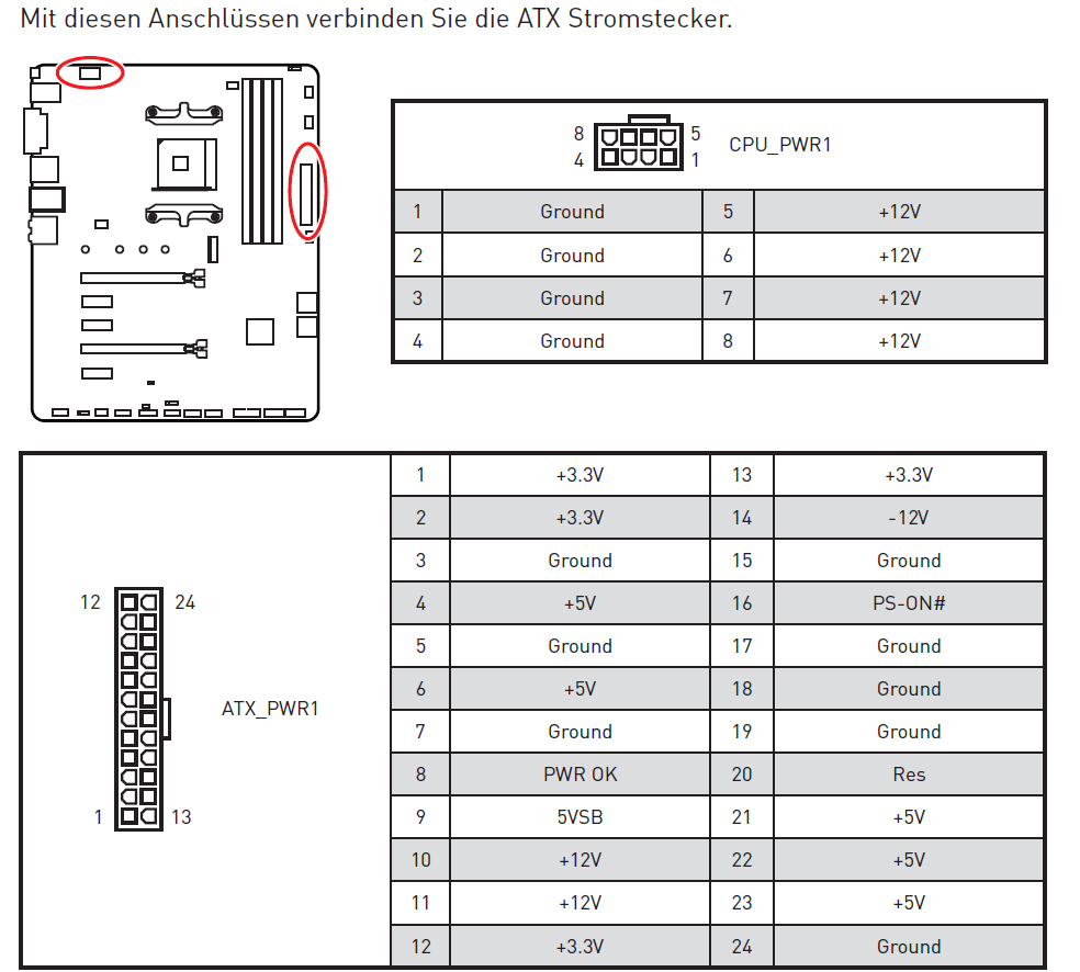

Hallo liebe Community,
gestern wollte ich ein älteres Netzteil (welches in meinem bisher genutzten HeimPC angeschlossen ist) nutzen um auf das b450 das neue BIOS aufzuspielen.
Habe mir zwar ein "500 Watt be quiet! Pure Power 11 Non-Modular 80+ Gold" bestellt, doch leider ist dieses bisher noch nicht eingetroffen.
Als ich das ältere Netzteil an das b450 anschließen wollte, bemerkte ich, dass die Anschlüsse nicht kompatibel waren.
An dem älteren befinden sich 2x 4er-Stecker und ein großer 20PIN (glaube zumindest dass er 20pins hatte).
Muss ich mir hierfür erst mal ein "Adapter" kaufen um die beiden lauffähig miteinander verbinden zu können?

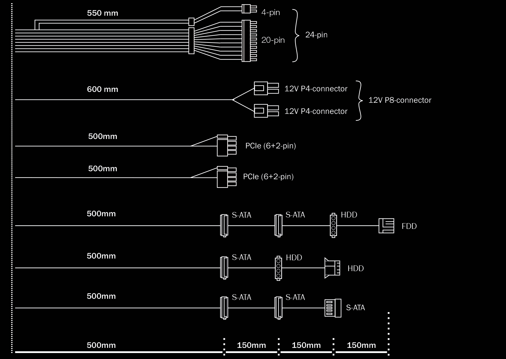

Separate Frage:
Kann mir jemand sagen ob ich das "500 Watt be quiet! Pure Power 11 Non-Modular 80+ Gold" auch nach erhalt einfach ans b450 anschließen kann, oder ob ich dafür auch erst einmal andere/weitere Anschlusskabel kaufen muss!? Denn auf der beQuiet-Seite sah ich, dass man hier auch andere Anschlusskabel dazu kaufen kann.
Beste Grüße
(P.S.: Anbei im Anhang befindet sich ein Bild, welches die Stromanschlüsse vom b450 zeigt)

der eine 2x2 4pin Stecker (2x gelb, 2x schwarz) ist für die CPU, früher hatte man nur ganze 4, nicht 8,12 oder 16 pins für die CPU.
der zweite 2x2 pin stecker wird das +4 Teil vom 20+4 ATX Stecker sein. der 24pin Stecker ist nur in 2 Segmente aufgeteilt, damit das Netzteil auch zu ganz alten ATX 2.0 Mainboards kompatibel ist. schliess den +4 auf keinen Fall an die CPU an.
