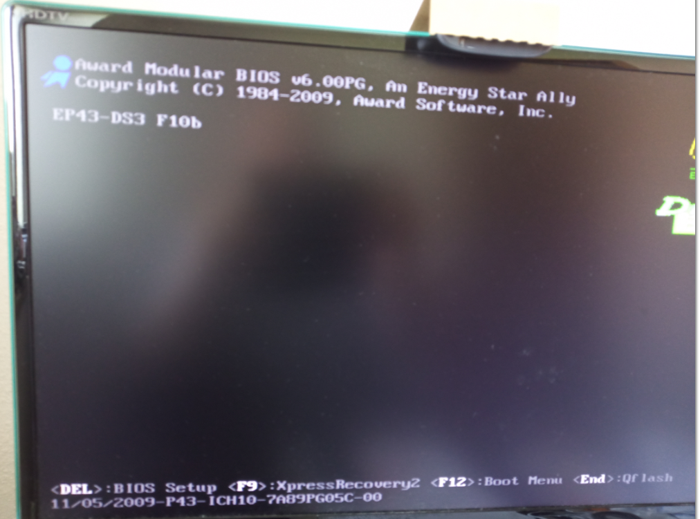

seit gestern habe ich ein Problem mit den Zweit-PC beim Booten.
Gigabyte-Mainboard EP43-DS3 mit Bios F10b.
Beim Booten kommen die ersten zwei Zeilen, dann über 1 Minute Pause, dann geht's weiter.
Vorher war das durchgängig.
Was kann passiert sein?
Irgendwas im Bios gekippt?

cartridge_case schrieb:
Dies Bild steht über eine Minute, erst dann geht's weiter.
dms schrieb:
...kann es sein das da lang nach Datenträgern gesucht wird ..?
Ja, theoretisch möglich.
Aber warum auf einmal?
Oder die Batterie gibt den Geist.
Irgendwas gemacht kurz bevor es auftrat? @Schraubenwender
Ja. Ich habe eine alte IDE-Platte zusätzlich angeschlossen. Beim Booten trat dann das Problem auf. Also abgebrochen und die Platte wieder abgehängt.
Zustand also wieder wie vorher, nur die Bootverzögerung blieb.
Kann sich die Platte irgendwie im Bios eingetragen haben und jetzt nach ihr gesucht werden?
So etwas hatte ich bisher nicht, Platte weg - kein Problem.
Wo müsste ich denn im Bios nachschauen?
madmax2010 schrieb:
weil er kaputt ist
Er? Datenträger? Der ist jetzt weg.
Mag sein. 🤷‍♂️
Lässt sich leicht gegenprüfen mit Bios Reset.
Bei der Gelegenheit gleich Batterie tauschen wenn die so alt ist wie das Brett.
Hat keine Veränderung gebracht.
Und einfach mal mit der alten Platte starten lassen?
Hat sich erledigt. War ein USB-Gerät am Backpanel angeschlossen.
