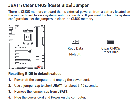

Dann wird das Mainboard kaputt sein, wenn alles andere in einem andern System funktioniert.
Wie hast du das Bios resettet? Nur Batterie raus ist kein reset! Du musst schon die kontakte überbrücken. Also NT Stromlos machen und nach Handbuch vorgehen. Wenn du keinen Jumper hast, brauchst de einen leitfähigen Schraubendreher. Wenn das auch nichts hilft, vermute ich einen defekt des Mainboards. War das Bios aktuell?

was ich gerade eben noch versucht habe:
einmal BIOS reset laut Anleitung.
PC eingeschalten > VGA led ist nun aus, BOOT led leuchtet nun dauerhaft.
