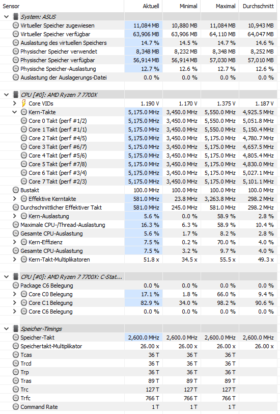

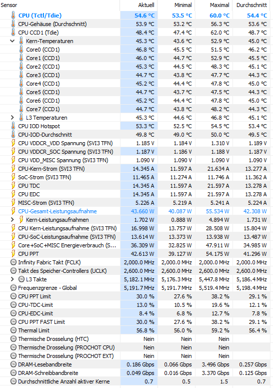

CPU lass ich alles auf Auto und nutze maximal den Curve Optimizer mit negativen Offset. Nur Speicher stelle ich sicher, dass die Herstellerangabe von 1,25 V gesetzt ist. Hier sind die Werte:

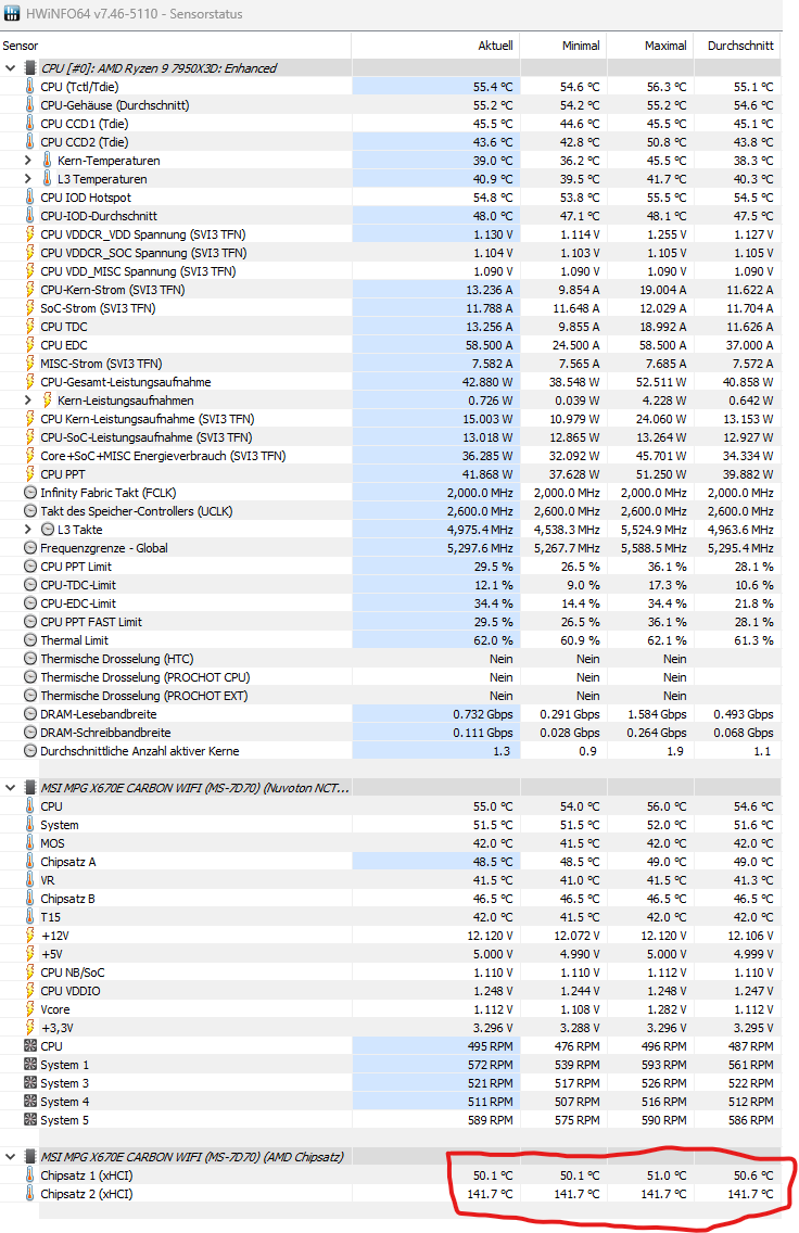

Auf dem Prime habe ich allerdings den 7950x3d mit keinem Bios zum laufen bekommen obwohl auf der Kompatibilitätsliste. Der selbe Proz. läuft wiederum anstandslos im Msi Carbon x670e.
Dort hat man allerdings den PCI_e3 Slot per Bios wegkonfiguriert. Momentan funktioniert keine x1 Karte darin.
Ich fühle mich momentan wie ein Beta Tester. So schlimm war es irgendwie noch nie. Ich habe den Eindruck, alle Hersteller schmeißen ihre Produkte mit einer Menge Features viel zu früh auf den Markt, in der Hoffnung dass diese Features vom Kunden nicht benutzt werden und auffallen (zeige hier auf MSI wegen PCI_e3). Auch dieser Screenshot vom HWinfo beim MSI kommt mit kurios vor.
