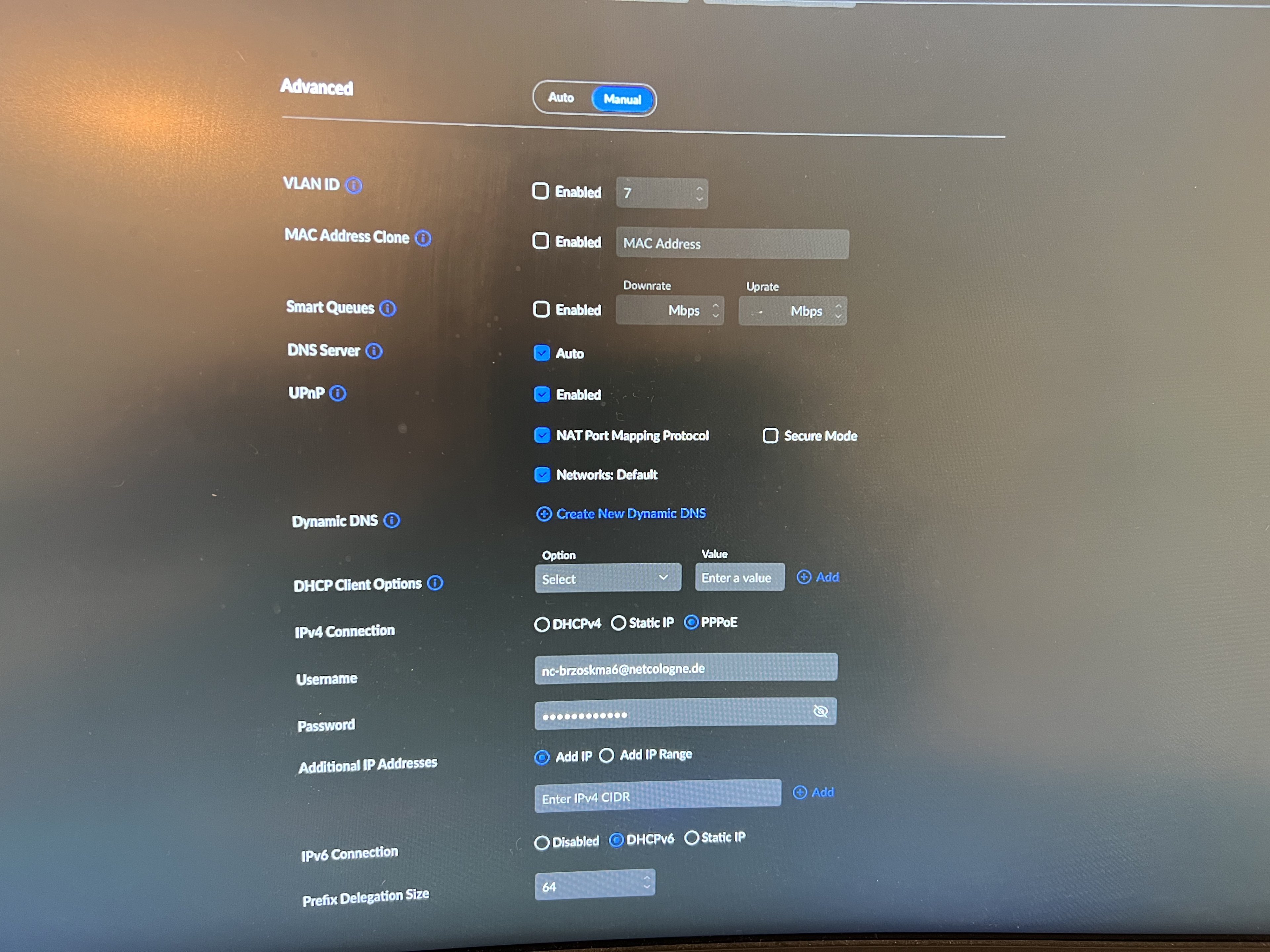

Hallo Ihr Lieben, ich brauche eure Unterstützung.
Heute kam der Telekom Techniker und hat die 250 Mbits Leitung von Netcologne hier freigeschaltet..
Im Vigor166 Modem habe ich den VLAN Tag auf 7 gesetzt für ADSL und VDSL.
Ansonsten habe ich im Modem keine weiteren Einstellungen gemacht. Bridge Mode ist aktiviert gewesen.
VLAN ID Wert in der Dream Machine SE setze ich natürlich nicht und lass die Option deaktiviert.
Dafür benutze ich aber die PPPoE Einwahl. Hier habe ich mir ein separates Passwort vorhin erstellt für die Einwahl. Der Benutzername bleibt ja gleich.
Ansonsten leuchtet im Modem die DSL LED dauerhaft, was ja auf intaktes internet schliessen lässt.
Bei vielen war ja die Lösung, nach Einrichtung das Modem noch einmal auf Werkseinstellungen zurückzusetzen, damit die Verbindung und die Einwahl dann erfolgreich läuft. Das hat bei mir aber leider zu keinem Erfolg geführt..
wäre cool, wenn ihr mir hier weiterhelfen könntet.
LG
Eure Forelle

Testweise kannst du dich auch direkt ans Modem hängen, um einen Defekt auszuschliessen.
Ppoe passthru bedeutet, der vigor ist an ein anderen Router angeschlossen, der sich schon im Internet befindet. Hotel, Studentenwohnheim, oder wg?
Aktuelle Firmware drauf? (Auf dem Vigor & UDM)

@Forellenprinz Ich hab seit Jahren NetCologne Anschlüsse in der Hand.
Hast du evtl. einen DS-Lite-Anschluss?
Ich hatte eine ähnliche Situation mit einem Zyxel/Vigor Modem, einer FB und einer DreamMachine.
Wenn ich mich nicht Irre dann lag es daran, dass die DreamMachine kein DS-Lite kann.
EDIT: noch mal nachgelesen, ja es lag bei uns wirklich am DS-Lite Anschluss.
Lösung wäre für 4,90€/Monat eine statische IP-Adresse zu buchen.

Hast du keine Fritzbox zu deinem Anschluss bekommen?
Dort kannst du in dein Anschluss-Infos sehen, ob es DualStack-Lite ist oder nicht.
Bei den Privatkunden Bitstream-Anschlüssen ist meistens DS-Lite aktiviert.
Am einfachsten wäre es den Kundensupport anzurufen, die finden das schnell raus.
also folgendermaßen. Habe mit der NetCologne Technik-Hotline gesprochen. Hatte einen ultra kompetenten Mann an der Strippe. Dual Stack - Lite zu kurz DS-Lite wurde rausgenommen, ohne das ich eine feste IP-Adresse dazu buchen muss kostenpflichtig.
Ergo habe ich laut wieistmeineip.de jetzt eine IPv6 Adresse, aber wohl keine IPv4 Adresse. Das ist wohl genau dann das, was snakesh1t in seinem Post gemeint hat. Kann das dazu führen, das ich bspw. einige Webseiten nicht aufrufen kann? Ohne jetzt Werbung machen zu wollen, kann ich bspw, nicht auf Webseiten wie wetter.de und wetter.com zurückgreifen. Meine Browser können da den Server nicht finden. Gibt es dafür vielleicht einen Workaround für die Dream Machine oder zumindest für mein Macbook zum arbeiten?

Bei einem vollwärtigen DualStack Anschluss solltest du eine öffentliche IPv4 und eine IPv6 Adresse erhalten.

Hallo nochmal:
So, die ipv4 Adresse ist geschaltet, habe ich gerade nochmal von NetCologne mit versichern lassen. Der WAN Port in der Dream Machine zeigt auch eine ipv4 Adresse an und die ist auch identisch mit der, die NetCologne mir gegeben hat.
Allerdings ist es mir nach wie vor nicht möglich, ipv4 Dienste und Webseiten im Netz aufzurufen. Bspw ein bekanntes Beispiel ist zudem League of Legends, was IPv4 only ist und keinerlei Kompatiblität mit IPv6 aktuell hat.
Was muss ich jetzt in meinem Vigor Modem oder in meiner Dream Machine umstellen, damit die ipv4 Adresse auch für Internetdienste verwendet werden kann ?

Hallo ihr Lieben,
ja, bei mir läuft alles mittlerweile einwandfrei. Der Fehler, das ipv4-only Webseiten nicht ging, lag nicht an einer fehlerhaften Schaltung der fixen IP-Adresse, sondern an den Einstellungen meines Macbooks. Ich habe dort vergessen, in den Netzwerkeinstellungen ipv4 wieder zu aktivieren. Einfach richtig dumm gewesen.. War mir schon leicht peinlich, um ehrlich zu sein.
Seitdem ich das Problem aber gelöst habe, schnurrt bei mir alles einwandfrei. Da ich teilweise hobbymäßig noch Rocket League und League of Legends zocke, bin ich sehr beeindruckt von der Latenz meiner Leitung hier. Habe teilweise nur einen Ping von 4 - 5ms zu Rocket League und League of Legends Servern.
Beim Vigor solltest du dir nur auf jedenfall die aktuelle Firmware herunterladen, 4.2.4, da die wohl ein Problem mit einer Sicherheitslücke löst. Kann dir die Kombination uneingeschränkt empfehlen.
Wenn es einen kleinen Kritikpunkt gäbe, wäre es die PPPoE - Einwahl. Wenn ich Modem und Dream Machine mal neustarte, dauert es teilweise 5 - 6 Minuten, bis die neue Einwahl erfolgt. Das ist schon wirklich sehr lang.. Als jemand, der von Vodafone Kabel in der alten Wohnung kommt, war ich bei nem restart eigentlich 2 - 2,5 Minuten gewohnt.

VLAN - ID im Vigor auf 7 setzen, sofern nix anderes kommuniziert wird. Sollte aber voreingestellt sein
In der Dream Machine SE auf jedenfall die PPPoE Einstellungen aktivieren und nicht im Vigor.
