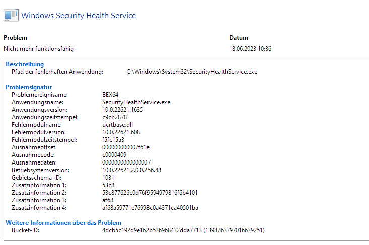

ich wollte gerade mal einen Virenscan mit Windows Defender machen, was aber leider nicht funktioniert.
Egal welche Option ich nutze es passiert nichts ausser dem Fehler im auf dem Bild.
Zusätzlich habe ich auch noch festgestellt das man unter "Einstellungen für Viren und Bedrohungschutz" nichts einstellen bzw. ändern kann. Heisst, die Optionen dort stehen alle auf ein, versuche ich egal welche zu deaktivieren zb. den Cloudschutz, springt die Checkbox von aus sofort wieder auf ein. Das passiert bei allen 3 Optionen die es in der Sparte gibt.
Ich habe keine Möglichkeit das System manuell auf Viren zu checken.
P.S. Es sind die neustens Windows Updates installiert...der health Fehler ist das erste mal vor 3 Tagen nach dem Windows Update im Zuverlässigkeitverlauf aufgetreten..

Nachtrag.
Habe den Rechner gerade neu gestartet, Am Anmeldebildschirm gab es einen automatischen Neustart, danach ging es normal weiter...hab dann noch einmal mit sfc gescannt aber auch nichts - alles ok.
Seltsamerweise, die Optionen für Windows Defender funktionieren jetzt, auch kann manuell gescannt werden, Fehler im Zuverlässigkeitverlkauf gibt es auch nicht mehr. Hm..
In der Ereignisanzeige steht nur:
Der Dienst "Windows-Sicherheitsdienst" wurde unerwartet beendet. Dies ist bereits 1 Mal vorgekommen. Folgende Korrekturmaßnahmen werden in 60000 Millisekunden durchgeführt: Neustart des Diensts.
Reaktionen: cartridge_case

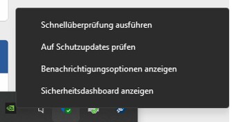

Taskleiste, den kleinen Pfeil nach oben mit der linken Maustaste anklicken (ausgeblendete Symbole einblenden). In dem aufpoppenden Kontextfeld den blauen Schild "Windows Sicherheit" mit der rechten Maustaste anklicken. Im daraufhin aufpoppenden Auswahlfeld "Schnellüberprüfung" wählen. Oder das, was in der derzeitigen Lage geeigneter erscheint.
