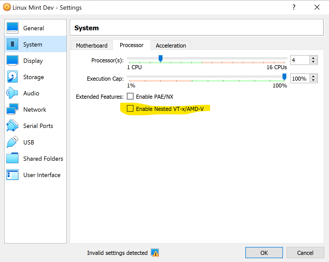

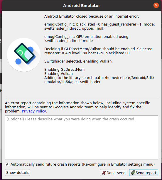

ich möchte eine Entwicklungsumgebung (React Native) in einer Linux VM einrichten. Hierzu habe ich mir eine Manjaro Instanz in VirtualBox eingerichtet und auf dieser Android Studio installiert. Sobald ich in dieser VM den Android Emulator starten möchte, beendet sich dieser direkt und ich bekomme die Fehlermeldung: "The emulator process for AVD Pixel_3a_API_30_X86 was killed." Mehr passiert hier nicht. Zusätzlich habe ich die selbe Konfiguration unter Ubuntu versucht, hier scheitert es leider am selben Problem.
VirtualBox Einstellungen -> 6 Prozessorkerne, 16384 MB RAM, VT-x/AMD-V, Nested Paging, PAE/NX, KVM-Paravirtualisierung, 3D-Beschleunigung aktiviert, Grafikspeicher 128 MB

Ich konnte das Problem bei meinem Desktop Rechner nicht nachvollziehen (Ryzen 9 3900X, 64 GB RAM, RTX 3060 TI). Hier hat der Android Emulator in der VM wunderbar funktioniert (Manjaro + Ubuntu). Gleiche VirtualBox Einstellungen.
Bei meinen Recherchen bin ich auf das "VMCS Shadowing"-Feature von Intel gestoßen, welches wohl nur unter vPro funktioniert und ich in dieser Hardware-Konfiguration nicht habe (Dell Precision). Ich bin mir hier nicht sicher, ob es essentiell für das Funktionieren der verschachtelten Virtualisierung ist. So wie ich es verstehe, soll es diese lediglich beschleunigen!
Verschachtelte Virtualisierung für Intel Prozessoren kam, wenn ich es richtig gelesen habe, erst mit der VirtualBox Version 6.1. Muss ich hier eventuell noch mit Bugs rechnen?
